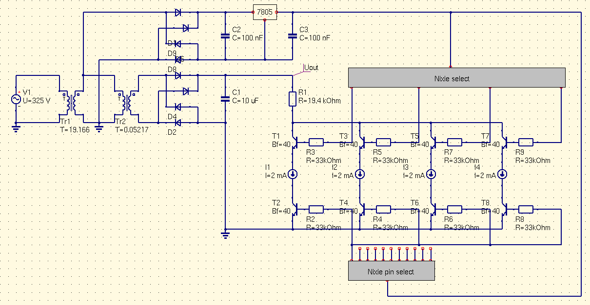

ich bin dabei eine Nixie Ühr zu bauen. Dabei will ich die 4 Nixie Röhren
multiplexen. Alle Ziffern der 4 Röhren werden also vom uC direkt per npn
Transistor geschaltet, jedoch wird nur eine Röhre alleine glühen. Dies
will ich erzielen indem ich vor jeder Röhre an der Common Anode einen
npn zum multilexen schalten, un dann noch an jeder der 11 Cathoden der
Röhren eienen.
Also, zum Problem, die Transistoren hinter der Röhre kann man die output
Pins  des uCs gleich über einen Widerstand and die Basis des npn
schliessen. Damit hat man dann Ube = 5V oder 0V. Nun frag ich mich wie
ich das bei den npns vor den Röhren machen kann, denn da hat man ein
Potential von 170V. Ich hab dran gedacht mit einem Optokoppler zu
arbeiten. Ist dies möglich?
danke für jeden Tip sagt,
Raffael
PS: auf dem Schaltplan hab ich immer nur eine Cathode jeder Röhre
eingezeichnet.

Einfacher wäre es mit npn+pnp-Transistor pro Nixie wie im Anhang,
möglicherweise geht es auch ohne R4.

Aha, sieht schön aus, allerdings muß ich dann noch kucken ob es für den
MPSA-42 einen PNP gibt.
Würde es denn prinzipiell mit Optokopplern funzen und ist es schwierig
die Widerstände zu dimensionieren?
Danke übrigens für die schnelle Antwort!
von Michael U. (Gast)
die Schaltung ist vermutlich die sinnvollste...
Probelm dabei: beide Transistoren müssen für Ucb /Uce 170V ausgelegt
sein.
Da das aber heutzutage kein wirkliches Problem mehr ist, würde ich es so
machen.
Transistoren mal bei ebay suchen, da gibt es oft Restposten, wo sowas
dabei ist.
Optokoppler würden nur Sinn machen, wenn Du wirklich eine getrennte
Hilfsspannung für das obere Ende baust, wäre mir aber zuviel Aufwand.
Die paar Video-Endstufen-Transitoren mit Uce 250V wären mir da lieber
und irgendwelche in pnp wird es auch geben.
Die Baugröße der Transistoren sollte bei einer Nixie-Clock ja nicht so
kritisch sein.
Gruß aus Berlin
Michael

Apropos, hat die Schaltung die Du mir angegeben hat nen Namen? Ausserdem
scheint R2 nicht nötig zu sein.
naja, ohne R2 dürften die Nixies eher ein Blitzlicht abgeben (fehlende
Strombegrenzung) oder willst Du in jede Kathode einen Widerstand löten?
Ist bei Nixies nutzlos, weil ohnehin nur eine Ziffer gleichzeitig
leuchtet und der Widerstand in der gemeinsamen Anode seinen Zweck
erfüllt.
Gruß aus Berlin
Michael

von EZ81__ (Gast)
MPSA-92 wäre die pnp-Variante.
Einen Namen hat die Schaltung wahrscheinlich nicht, es sind einfach zwei
Transistorstufen in Emitterschaltung (und als Schalter betrieben)
hintereinander.
Name? Keine Ahnung... Brauchen 2 Transistoren als Schalter einen Namen?
Als npn-Transister käme BF420 in Frage (300V, 100mA)
Als pnp der BF421.
Bei www.segor.de Lagerware, Stückpreis 20 cent.
Gruß aus Berlin
