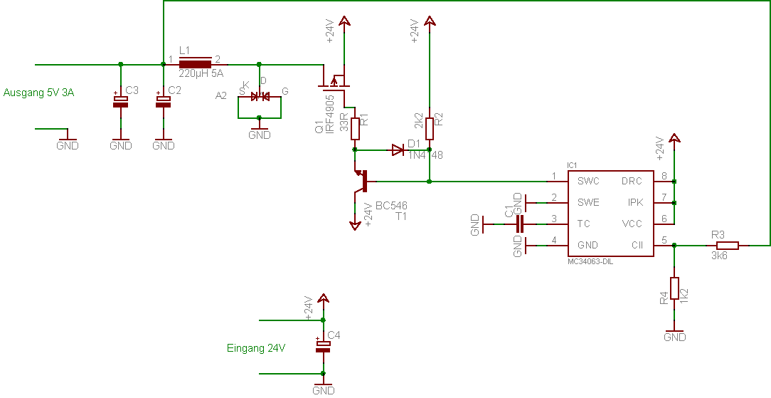

was haltet Ihr von der Schaltung? hab noch einige von den mc34063 und
möchte damit ein step-down DC/DC Converter bauen.
Die Schaltung funktioniert auf dem Steckbrett bis ca 1,5A am Ausgang,
dann wird die Spule sehr heiß (habe keine genauen Daten zu der Spule
170µH und wahrscheinlich 1A, keine andere in Reichweite gewesen)
Gruß, R.N.

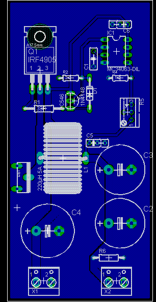

nachdem die Schaltung funktioniert hat, habe ich ein Layout erstellt und
ordentlich zusammen gelötet.
Probelm!! der TC34063 kocht, bei Belastung! wie ist das möglich? wird
doch kaum belastet, die Arbeit macht doch der FET.
Liegt das an den TC billg Teilen von R.
Gruß, R.N.
von Benedikt K. (benedikt)
Deine Schaltung hat mehrere Fehler:
- Du steuerst den Switch Transistor mit 24V an der Basis an. Das geht
nicht lange gut.
- Du legst 24V an Gate-Source. Das geht nicht lange gut.
von runni (Gast)
Hallo Benedikt,
ne das passt schon, der BC546 wird mit dem OC Ausgang vom IC nur gegen
GND gesteuert, Der FET ist ein P-Kanal Typ und wird über die Diode vom
IC am Gate auch gegen GND gesteuert, der BC546 schaltet das Gate nach
Ende der Ansteuerung schnell wieder auf +24V damit der FET abschaltet.
Soweit so gut, hab den Fehler inzwischen selbst gefunden, am Pin8 vom IC
liegt der Kollektor des internen steuer Transistors, den hab ich einfach
auf +24 geklemmt, das kann nicht gut gehen, da muss ein 1k Widerstand
dazwischen.
runni wrote:
> Hallo Benedikt,
Genau ! Und dabei liegen zwischen Source und Gate 24V an.
> dazwischen.
Das hatte ich doch geschrieben...
von runni (Gast)
Hallo Benedikt,
schau Dir mal das Datenblatt vom MC34063 an, ich meinte die interne
Vorstufe. Wenn ich was falsch verstanden habe dann kläre mich bitte auf.
Der von mir verwendete IRF4905 kann +-20V G/S ab, selbst wenn liegt die
Spannung nur knapp drüber, kann ja noch eine Z-diode mit einbauen.
Danke.
Gruß, R.N.
von Jörg B. (manos)
Bist Du Dir sicher, dass eine 1N4148 die richtige Wahl ist?
Normalerweise sind in Schaltnetzteile immer Schottky-Dioden drin.
von Jörg B. (manos)
Pin 6,7 und 8 auf Vin zu legen entspricht soweit ich das sehe nicht den
Schaltungsbeispielen für > 1,5A. 6 hängt an Vin, dann über ein Rsc an 7
und 8.

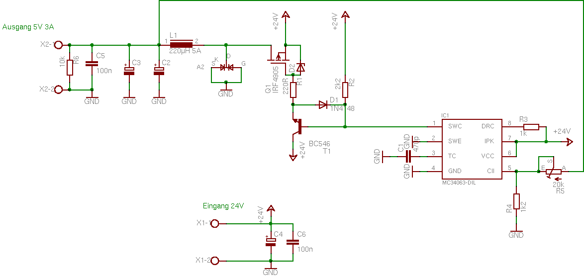

von runni (Gast)
nächster Versuch, mit Z-Diode, der Wirkungsgrad hat sich kaum
verschlechtert obwohl der Fet jetzt über ein 220R Widerstand angesteuert
wird.
@Jörg: am Ausgang hab ich eine FMB29L Diode, am FET reicht eine 4148,
hab da zumindest keine Probleme mit Flanken oder ähnlichen. RSC ist doch
nur zur Überstromerkennung, die hab ich hier zum testen weg gelassen.
von Arno H. (Gast)
der Rsc begrenzt nur den Eingangsstrom, d.h. er muss für die niedrigste
Eingangsspannung ausgelegt sein.
Die Schaltung mit dem BC546 ist etwas gewöhnungsbedürftig, sei´s drum.
Ich vermisse einen Strompfad vom Emitter nach Masse für die
Abschaltphase.
Ausserdem empfiehlt sich gemäß DB die Verbindung von Pin 1 und 8 (Note 6
im OnSemi-DB Rev 18 aus 12/2005).
Den Spannungsteiler würde ich ausmessen und durch Festwiderstände
ersetzen. Wenn der Trimmer Kontaktprobleme hat, läuft die Spannung hoch
und das wäre ungünstig für die nachfolgende Elektronik.
