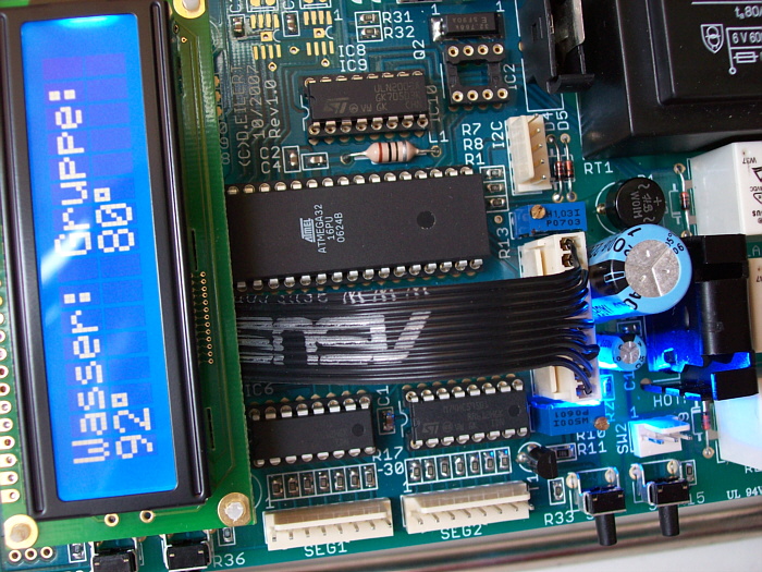

Hallo Dietmar E (Gast), wie weit bist Du schon gekommen? was für eine Maschine baust Du um? Warum willst du Schalter und LED-Bar Anzeigen statt TFT-Touch-Display? frank
frank wrote: > Warum willst du Schalter und LED-Bar Anzeigen statt TFT-Touch-Display? Weil Touch-TFTs der größte Schrott sind. Ich krieg immer so nen Hals, wenn ich mich am Geld- oder Fahrkartenautomaten abquälen muß. Danach tut mir immer der Finger weh vom Drücken. Die Reaktionszeit ist langsam bis unerträglich, man muß genau hingucken, wo man drückt und hat keinerlei Feedback. Dagegen eine Taste kann man blind betätigen und mit ganz wenig Kraft und einen Druckpunkt mit Klick als Feedback hat sie auch. Und LEDs sind auch viel besser als die ollen LCDs. Man kann sie im Hellen oder Dunklen erkennen, von nah oder fern, von der Seite, von oben oder unten. Peter

> wie weit bist Du schon gekommen? Platinen-Layout ist fertig, die Materialliste und die Bestellnummern sind zusammengesucht, ich müsste Teile und Platine bestellen (aus finanziellen Gründen erst im nächsten Monat). Da ich die CPU noch nicht programmieren kann, wird es noch "etwas" dauern. > was für eine Maschine baust Du um? Zum Testen eine Gaggia Coffee. > Warum willst du Schalter und LED-Bar Anzeigen statt TFT-Touch-Display? Das Ergebnis soll dezent sein. Der Controller kommt in ein Euro-Gehäuse aus Alu, das wie ein Rucksack unsichtbar hinter der Maschine hängt (die LCD-Anzeige für den Setup befindet sich darin, vorne an die Maschine kommt eine zweistellige 7-Segment-Anzeige oder nur ein Bargraph, je nach Laune).
Hallo. Gaggia Coffee ? Vollautomat oder Siebträger? Kai-Uwe
Ich habe so ein ähnliches Projekt vor etwa einem halben Jahr gemacht: - Saeco Vienna 2 - C167 Microcontroller - Nokia3310 Display Link: http://www.yasd.de/?id=32&nav=3 Bei Fragen oder Interesse: andreas@yasd.de .... ich schaue leider zu selten hier ins Forum um passende Antworten zu geben. Ab Oktober ist folgendes Projekt angedacht: Gleiche Maschine, aber MSP430 microcontroller und Grafikdisplay mit 240*128 oder so ähnlich Pixel.

Guten Tag Herr Andreas, und läuft die Maschine ohne Fehler? Wie funktioniert die Verkalkungserkennung? kai
Ich tippe mal auf Eingabe der Härte in der Software, Eingabe der
Liter-Kapazität der Enthärterpatrone (f(Härte)) und Messung der
durchgeflossenen Wassermenge per Flowmeter.
ja das wäre möglich? aber wie will man die verkalkung ohne messreihe erkennen ich dachte eher er würde die leistung und das Delta T der Heizpatrone messen. Jeh mehr kalk umso langsamer der Temperatuanstieg oder? kai-uwe

Zwischenstand einer Espressomaschinen-Steuerung: das soll ein PID-Temperatur-Controller für (Gagggia-)Siebträger werden. Euro-Platine mit Netzteil, ATMega32, LCD, usw.
Hola Bin leider erst heute auf diese Seite gestoßen, habe mich auch erst seit kurzem mit einer Steuerung für eine Espressomaschine beschäftigt seit ich auf der Finger Seite war :-)) und dazu eine alten C-Control mit Apl.board von Conrad ausgegraben ( ja ich weiß viel zu teuer aber die flog noch rum ) hab mal ein Programm zusammen gekloppt ( nicht vollständig ) aber evtl. zu verwenden nach entsprechender Anpassung, bin ja noch am Anfang. Gruß Medi36
Hola Lang, lang ist es her - als sich hier sich noch was getan hat, schade, habe etwas weiter getüftelt, z.B. umgestellt auf Atmega, das hier einzustellen ist mir etwas zu umständlich, deswegen habe ich es auf meine HP gestellt - http://bartsch-gc.info/Kaffee.html Gruß Medi36
