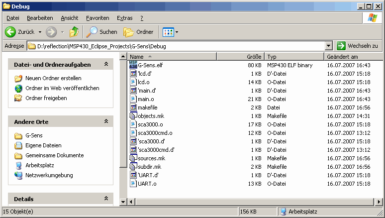

Im zweiten Post seht ihr noch die Programmstruktur unter Debug. Gehe ich
in Eclipse auf Debug, kommt die Fehlermeldung:
D:\reflection\msp430_Eclipse_Project\G-Sens\Debug\G-Sens not found
aber das File scheint ja da zu sein...?? (siehe Anhang im nächsten Post)

von reflection (Gast)
Hier noch die Dateistruktur
Sorry, natürlich umgekehrt %o)

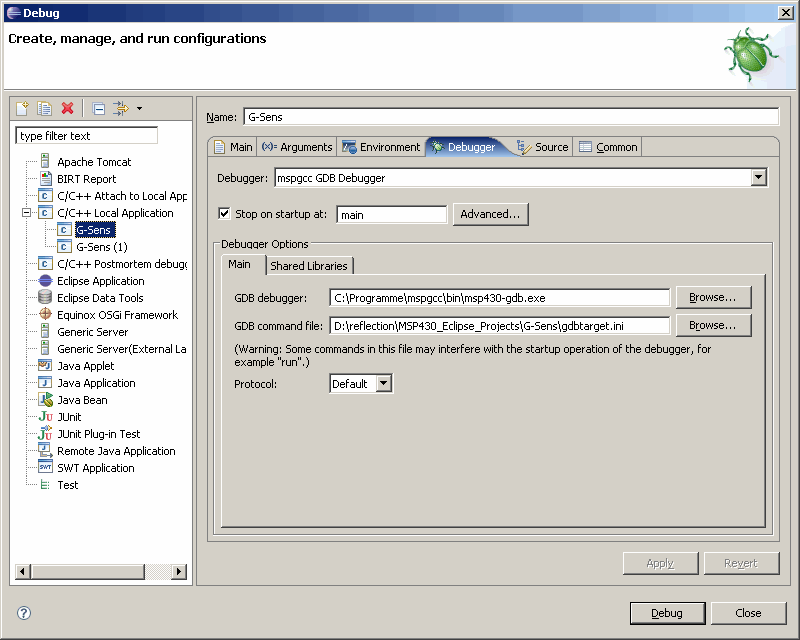

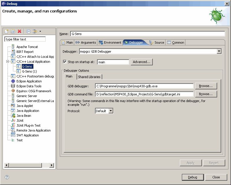

Hier noch was ich im Debugger eingetragen habe (Anhang)
Wenn ich dann debugge bringt er folgenden Fehler:
Unable to set working directory: Target is not responsing
Was mache ich falsch?
Gruss

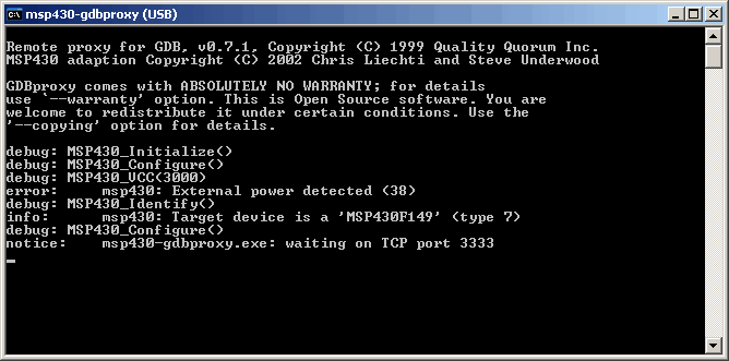

von Christian R. (supachris)
Trenn mal die Verbindung zwischen Vcc und dem USB-Debugger. BEi mir hat
das auch nicht geklappt, als ich die Vcc an den Debugger angeschlossen
hatte.
Achja, im gdb-target.ini musst du natürlich G-Sens.elf schreiben, Endung
scheint nicht da zu sein.

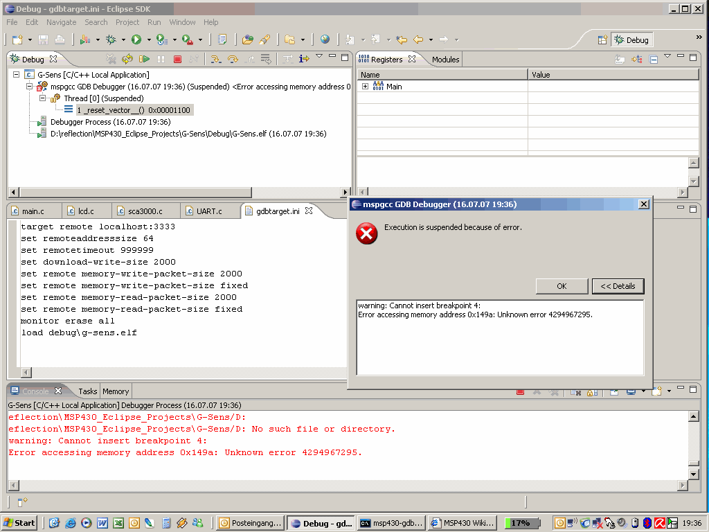

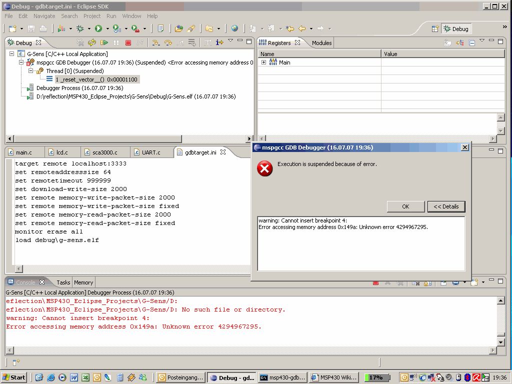

Salu zusammen
so, ich komme nun in den Debug Modus, er scheint einen Teil herunter zu
laden, aber bei 85% steigt er immer mit folgender Fehlermeldung aus
(Anhang).
Wenn ich den MSP dann kurz vom Strom nehme und wieder neu starte, ist
ein Teil des Programms drauf. Ich kann alle Zeichen auf dem Display
lesen, nur meine Umwandlungen mit sprintf hat er nicht geschluckt, da
kommt nur Müll (hat in IAR so funktioniert der Code...) . Kann mir aber
das aus dieser Fehlermeldung nicht erklären. Habe irgendwo mal was
gelesen, dass es verschiedene Versionen von msp430-gdb.exe gibt. Stimmt
das? Kennt jemand das Problem. Irgendwas hat er auch noch mit einem
Reset Vector (hinten im Bild)
Greets
Welche Version der MSPGCC Toolchain hast du? Bei mir klappts nur mit der
vom Mai 2006. Alle neueren sind kaputt.

Wegen der Brakpoints: Das ist kein Problem des GDB. Die MSP430X14x haben
nun mal nur 3 Hardware-Breakpoints, von daher ist es völlig korrekt,
wenn du nicht mehr als 3 setzen kannst.
Ich arbeite mit den 16x, die haben 8 BP, und die funktionieren alle mit
gdb.
Aha, das ist doch interessant das er nur 3 Breakpoints kann der
MSP430x149. Wieso probiert mein Prog dann einen 4. Breakpoint
einzufügen? Ich habe absolut keine Breakpoints deklariert, die macht er
einfach selber! Denke das es in demfall daran liegen wird denn er stürzt
ja mit der Fehlermeldung ab er könne Breakpoint 4 nicht setzten was ja
anscheinend auch korrekt ist. Wie bekomme ich diese Breakpoints raus?
Greets

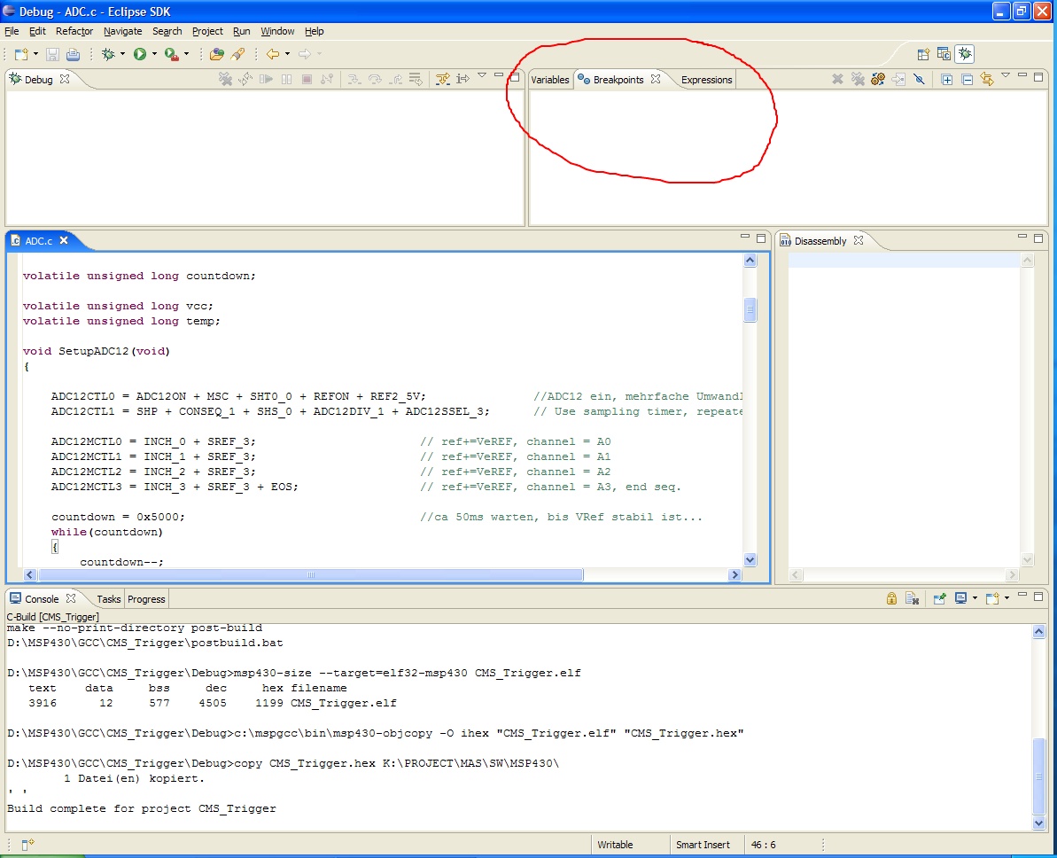

In der Debug-Perspektive hast du doch das kleine Fenster mit den
Breakpoints, Expressions, Variables usw. Da kannst du alle Breakpoints
ausschalten. Aber einen beim Start von Main() brauchst du immer. Aber
den kannst du dann auch deaktivieren, wenn der da angekommen ist.
Übrigens steht die Anzahl der Breakpoints für jeden MSP430 im Manual des
USB-FET-Debuggers. SLAA138 oder so...
Edit: Nochmal mit Bild.
Neuer Versuch für das Bild.
Also bei Breakpoints stehen zwei drin
D:\Gruenenwald\msp430_Eclipse_Projects\G-Sens\main.c[line: 65]
D:\Gruenenwald\msp430_Eclipse_Projects\G-Sens\main.c[line: 107]
Wieso möchte er dann einen 4. setzen wenn es gar keinen 3. gibt?
Sorry, aber ich hänge mich an jeden noch so dünnen Strohhalm in der
Hoffnung es doch noch zum laufen zu bekommen. Das mit den Breakpoints
ausschalten muss ich am Abend mal probieren, aber irgendwie glaube ich
noch nicht dran, dass es das dann auch wirklich ist...
Greets
Einer steht immer an Anfang von main(), der steht aber nicht in der
Liste da oben drinne.

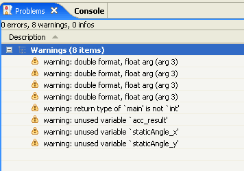

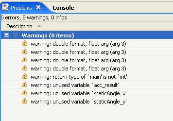

Also ich habe die Header Files erstellt. Etliche Fehler sind schon weg,
aber es hat immer noch, hat da noch jemand eine Tipp? Versuche das mit
dem Debugger erst wieder wenn ich keine Warnings mehr habe. Scheint aber
doch am sprintf zu liegen. Wenn ich den als Kommentar deklariere gibt es
nur noch die Fehler von unbenutzten Varabeln.
Was hat das mit dem Rückgabewert von main auf sich? Main hat ja keinen
Rückgabewert :o) Fehler sind im Anhang aufgeführt
Gruss
Wahrscheinlich erwartet sprintf() bei eine Double variable, du gibts
aber float. Das macht ja aber nix, da Double größer ist. Du kannst ja
mit (double) casten.
Beim GCC muss Main() als int sein, und einen Rückgabewert haben. Ist da
nun mal so.

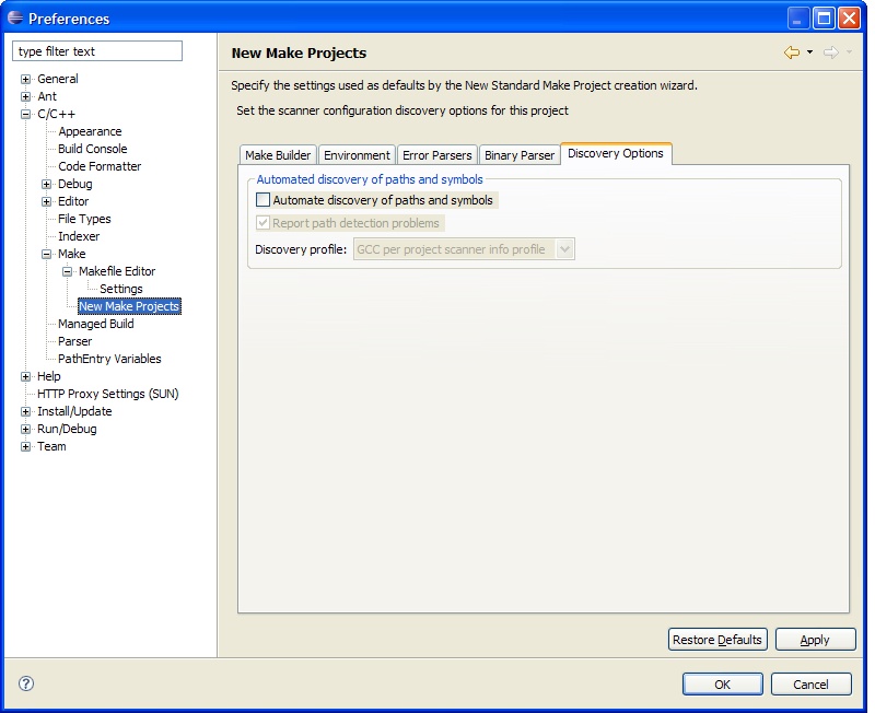

Habe hier beim Compilieren noch einen Fehler gefunden den ich mir nicht
erklären kann, vielleicht weiss ja jemand etwas darüber:
Severity and Description  Path  Resource  Location  Creation Time  Id
Error launching external scanner info generator (gcc -E -P -v -dD
D:/Gruenenwald/MSP430_Eclipse_Projects/.metadata/.plugins/org.eclipse.cd
t.make.core/specs.c)     G-Sens  Unknown  1184741400416  3193
Das is kein schlimmer Fehler, sondern nur eine Warnung. Der Build läuft
ja trotzdem durch. Kann man leicht abstellen:
Window -> Preferences und dann nach Bild
Neenee, im .elf sind noch die ganzen Debug-Infos usw drinne. es gibt ein
Konsolenprogramm, das man als Build Step nach dem Kompilieren ausführen
kann, siehe Bild. Musst natürlich den Filenamen ersetzen.
