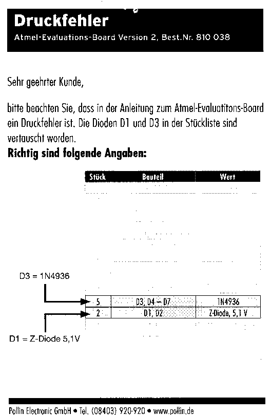

von Werner B. (Gast)
Bei zusammenbau des Boards unbedingt das "Errata" beachten.
Soweit ich mich erinnere sind ein paar Dioden vertauscht und ein Elko
verpolt
Werner

achwas
einfach alles so machen, wies in der anleitung steht, dann gehts (bei
mir und bei meinem cosuin auch, genauso bei einem kumpel von mir ;-) )
von Hannes L. (hannes)
S. H. wrote:
>> verpolt
>> Werner
> achwas
Achso??
Und wozu haben die das Blatt "Druckfehler" mit der Korrektur
beigelegt???
von S. H. (fat32)
war bei uns 3 nicht dabei
von Thomas (kosmos)
super empfehlt nur einem Anfänger 24V auf seinen 7805 zu geben. Ohne
entsprechenden Kühlkörper geht das nicht lange gut.
Ist die Platine schon fertig oder musst du sie zusammenlöten, wenn ja
ersetz den 7805 durch einen Low Drop Typen, dann kannste den
Gleichrichter auf der Paltine auch mit 5V AC versorgen und am Ausgang
kommen immernoch stabile 5V DC raus und erzeugst viel weniger Abwärme.
Dann habt Ihr entweder aus der ersten Charge zu früh gekauft, als die
den Fehler noch nicht bemerkt hatten, oder so spät, dass Ihr eine neue
Carge erwischt hattet.
Ich hatte es recht früh gekauft, aber nicht aufgebaut, dann einem Freund
gegeben, der ein neues bestellt hatte, das er mir dann zurück gab. Beim
Aufbau bemerkte er den Fehler (er kann Schaltzeichnungen lesen und denkt
mit) und korregierte ihn. Als dann die Lieferung mit dem Neuen kam, bei
dem der Zettel beilag, war Grinsen angesagt. Ich habe es übrigens immer
noch nicht aufgebaut. Es hat mir zu viele Ungereimtheiten und ist mir
somit etwas unsymphatisch. Nicht dass es "schlecht" wäre, aber man hätte
Vieles besser (sinnvoller) machen können.

von Jörg B. (manos)
Beim Funkboard war eine Fehlerkorrektur dabei, beim normalen Board
nicht.
> nicht.
Hast vermutlich eine neue Charge, bei der das bereits korregiert ist.
Das war beim Vorgängermodell auch so. Zuerst waren RX und TX vertauscht,
dann gab's 'ne "Reparaturanleitung" (Leiterzüge trennen und flicken),
bei der nächsten Charge war es korregiert.
