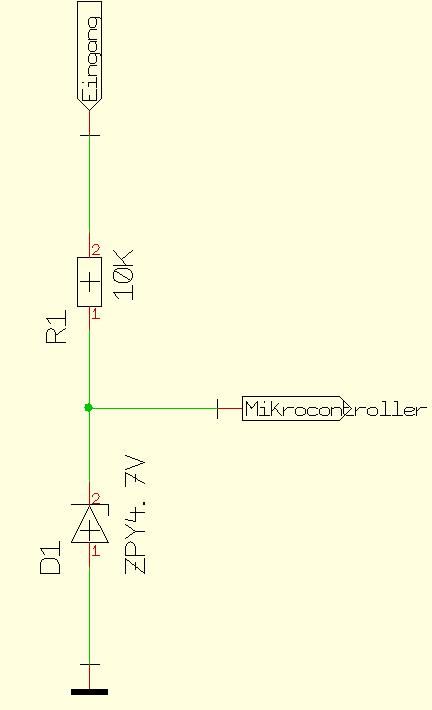

von Michael B. (gm8816)
Also ich habe mich jetzt doch für die Variante mit der Z-Diode
entschieden. Die Schaltung habe ich als Anhang geschickt. Kann mal
jemand nachsehen ob ich das so richtig verstanden habe?

von Harry U. (harryup)
hi,
genau richtig so. ein pulldown von 50-100k parallel zur z-diode tät
hübsche dienste, wenn mitteldicke störungen an den eingang gelangen
wollen, dessen eingangswiderstand ist ja so elend hoch, dass der jeden
pups als gültiges signal interpretiert.
@matthias: na deshalb eben
