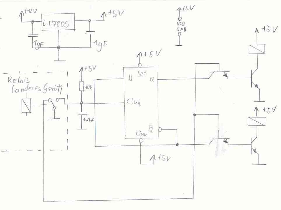

ich habe ein 74LS74 zu einem T-Flip Flop gemacht.
Aber dieses Flip Flop funktioniert nicht immer richtig!
Ich habe den Clock eingang mit einem 10k Widerstand auf +5V gelegt und
schalte mit einem Taster auf Ground.
Normalerweise ändert sich der Zustand am ausgang wenn ich den taster
wieder loslasse.
Manchmal ist es allerdings so das wenn ich den Taster drücke sich der
Zustand ändert und sobald ich den Taster wieder loslasse springt er
wieder auf den Zustand wo er davor war, sprich es schaltet nicht.
Was mach ich falsch??
mfg
Christoph

Du hast vergessen, dass der Taster prellt! Das Flipflop ist schnell
genug, sowas mitzubekommen. SChalte mal einen kleinen Kondesator (100n)
parallel zum Taster.

von Thomas S. (Gast)
Nur mit nem Kondensator reicht NICHT aus. Die Flanken werden so lahm,
dass der 7474 verrückt spielt. Entprellen mit Schmitt-Trigger, dann
sollte das gehen.

von Christoph (Gast)
Hab die Schaltung aufgezeichnet!
die Funktion sollte so sein das abwechselnt ein Relais schaltet so lange
wie das exterene Relais angezogen ist!
mfg
Christoph
von Falk (Gast)
@ Christoph (Gast)
Da Fehlt aber noch einiges.
Freilaufdioden an den Relais! WICHTIG!
Basiswiderstände für die Transistoren. WICHTIG!

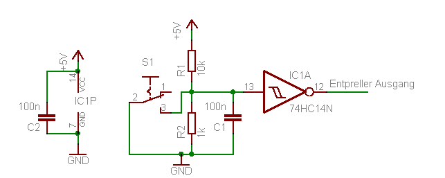

Wenn dein Relaiskontakt als Taktgeber benutzt werden soll muss er
entprellt werden. Siehe Anhng.
Du meinst, wenn dein externes Relais einmal anzieht sollen die Relais
umschalten?
Deine Schaltung ist mysteriös. Vor allem die Verbindung vom exteren
Relais zu den Kollektoren der Transistoren.
MfG
Falk

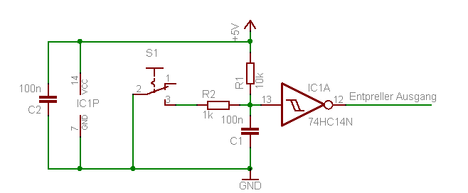

von Falk (Gast)
Mist, im Eifer des Gefechts leicht falsch verdrahtet. Hier die
korrigierte Version. Auch zu finden unter
Schmitt-trigger
MfG
Falk
von ... (Gast)
in dem Fall wäre ein Schmitt-Trigger aber völliger Overkill. Da er ja
einen Umschaltkontakt zur Verfügung hat, reicht dafür ein einfaches
D-FlipFlop völlig aus, z.B. die zweite Hälfte seines 74LS74.
@ Falk
die Freilaufdiode ist im Relais schon eingebaut.

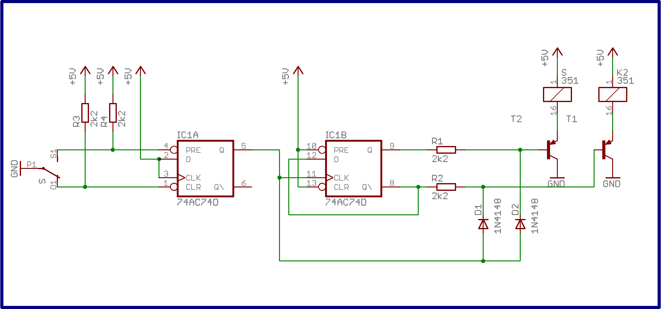

Ich mein da so, wenn das extere Releis für eine Sec anzieht soll je
abwechselnd eines der beiden Relais für eine Sec anziehen, es soll also
nicht umschalten und angezogen bleiben sonder nur so lange wie das
extere Relais angezogen ist!
mfg
Christoph
von crazy horse (Gast)
Deine Ausgangsbeschaltung ist mehr als zweifelhaft. Und wenn FF-Ausgänge
über Gebühr belastet werden, verhalten sich diese recht eigenwillig.

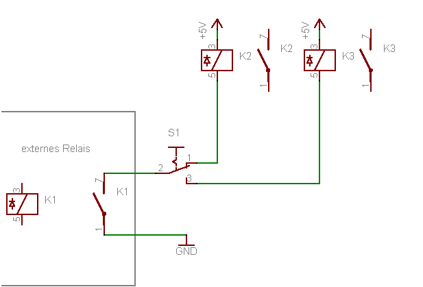

von Falk (Gast)
Siehe Anhang.
MFg
Falk
das ist mir schon klar das ich einen Schalter einbauen könnte, aber es
soll jedes mal wenn das externe Relais anzieht abwechselnd eines der
zwei Relais anziehen!

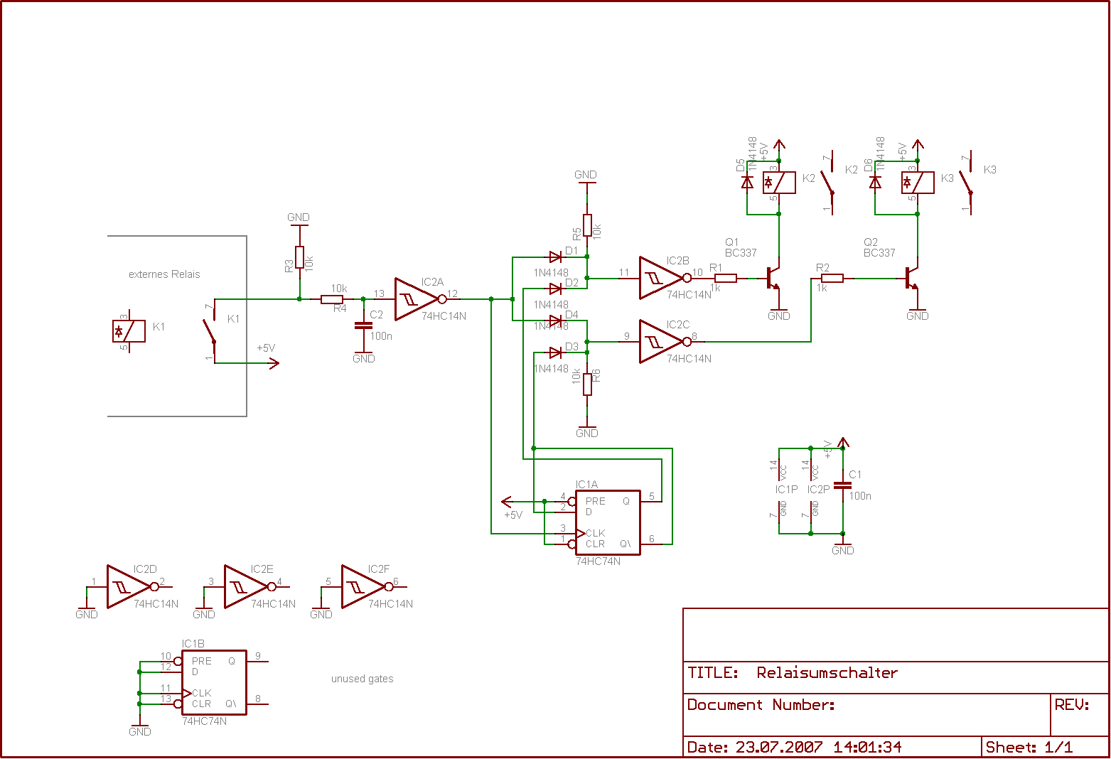

von Falk (Gast)
@ Christoph (Gast)
Ahhhh, wir nähern uns dem Ziel. Es sind also zwei Funktionen.
1.) Eines der beiden Relais ist solange angezogen, wie das exteren
Relais angezogen ist.
2.) Bei jedem neuen Schalten des exteren Relais soll das aktive Relais
gewechselt werden.
Siehe Anhang.
Erstmal muss der Relaiskontakt entprellt werden. Danach kann das
Toggle-FlipFlop angesteuert werden. Die Dioden D1/D2 bzw. D3/D4 wirken
als ODER Verknüpfung. Damit kann das jeweils aktive Relas durch den
Steuereingang angesteuert werden. Im Ruhezustand (externes Relais nicht
angezogen) liegt der Ausgang von IC2A auf HIGH. Wenn das exteren Relais
anzieht geht der Ausgang von IC2A auf LOW. Fällt das exteren Relais
wieder ab wird duch die LOW-HIGH Flanke das Toggle-FlipFlop umgeschaltet
und gibt für den nächsen Puls das jeweils andere Relais frei.
MFG
Falk
Ich würde einen Tiny12 nehmen :-)
Ansonsten in Hardware siehe Anhang.
OK, deine Schaltung ist kompakter und damit besser. ;-)
Allerdings ist noch ein kleiner Fehler drin. Ich glaub du musst bei IC1A
Q\ statt Q verwenden, denn Q\ st im Ruhezustand HIGH und damit sind die
Relais inaktiv.
MFg
Falk
oder du drehst den Schalter am Eingang :-)

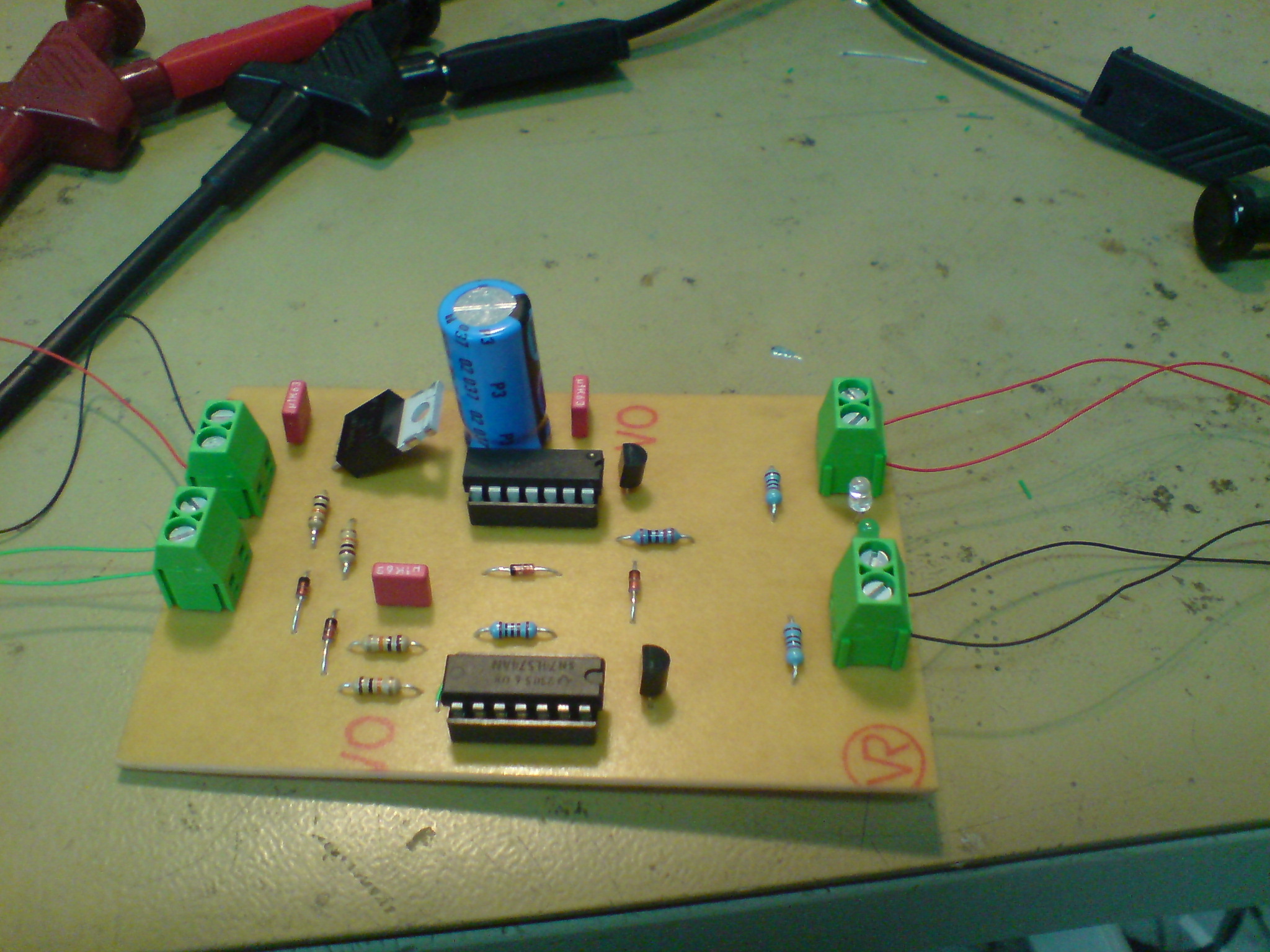

hier noch ein Bild, so sieht die fertige Schaltung aus!
Danke nochmal!!
mfg
Christoph
von Matthias L. (Gast)
Huch! Doch so klein ;-)
Wie meinst du das doch so klein? Ich find die Leiterplatte ist groß
geworden!
Die Relais sind übrigens auf der Unterseite (SMD-Relais)
mfg
Christoph
