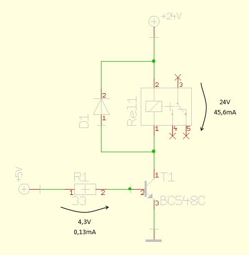

ich möchte mit meinem µC ein Relais schalten. Das Relais benötigt einen
Strom von 40mA. Ist die angehängte Schaltung richtig berechnet, und wie
groß ist die Verlustleistung am Transistor? Also Uce ist doch nicht 24V,
oder? Weil wenn doch wären das ja 24V * 0,046A = 1,1W - nee kann nicht
sein.
Grüße
Randy

von madler (Gast)
Also der Strom durch R1 dürfte so wie jetzt ca 0.13 A, nicht mA sein.
Vielleicht besser 33K ;)
Und wie Du schon meinst, die Spannung über das Relais ist ca. 24V, nicht
über den Transistor.
Die dürfte eher sowas nahe 0 sein, weil der ja im Idealfall voll
durchschaltet. Naja tatsächlich ca 0.7V (Transistor ist ja quasi zwei
Dioden a ca 0.3 oder 0.4V) und somit ist die Verlustleistung sehr klein.
30mW vielleicht.
von Tippgeber (Gast)
Sollen wohl 33k sein? Dann täts passen.
Obwohl, 130uA wären mir ein wenig mickrig, trotz dem C-Typ.
Nen Milliampere sollte man der Basis schon gönnen.
Also eher so 4,7k...
von Obelix (Gast)
24V über dem Transistor sind aber auch richtig, aber nur im
Ausgeschaltetet zustand. Dann fließt aber auch so gut wie kein Strom,
also auch sehr kleine Verlustleistung.

von Randy N. (huskynet)
Ui danke für die vielen schnellen Antworten in so kurzer Zeit :)
Hm aber wieso. Ich hab beim Relais angefangen. Das zieht ungefähr 40mA.
Da der Transistor einen Verstärkungsfaktor von 350 bis 600 hat (man
ließt überall was anderes und bei Reichelt gibts für den BC548C kein
Datenblatt - also nehme ich das Geringste an). 40mA / 350 = 0,114mA.
Also muss mindestens ein Basisstrom von 0,144mA fließen. Da die
BE-Spannung 0,7V beträgt, müssen am Basiswiderstand 4,3V abfallen, somit
hab ich AHRGH ich hab 4,3V / 0,144mA gerechnet. Ahrgh! Ok es war spät
heute Nacht :) Fehler gefunden.
Also 4,3V / 0,000144A = 30 kOhm. Schon besser :) So und da nehm ich nen
27kOhm Widerstand, damit können dann durchs Relais 55mA fließen - das
dürfte reichen.
Ah ok - an der CE-Strecke fallen auch 0,7V ab. Ok dann wären das 35mW -
voll ok.

von Karl H. (kbuchegg)
Randy N. wrote:
> Ok es war spät heute Nacht :)
Ja, ja. Kenn ich. Und du hast das Geld gebraucht :-)
> dürfte reichen.
Nicht kleckern, klotzen!
Treib den Transistor in die Sättigung! Mit 10k oder 2.2k ist der
voll durchgesteuert. Das heist ja nicht, dass deswegen mehr Strom
über die C-E Strecke fliest. Aber er könnte!

von Johannes M. (johnny-m)
Du willst den Transistor aber im Schaltbetrieb fahren und nicht im
linearen Bereich. Deshalb lieber nen größeren Basisstrom erlauben, um
auf der sicheren Seite zu sein (OK, bei 40 mA ist es sicher nicht
kritisch, aber trotzdem). Wenn Du einen Basisstrom fließen lässt, der
mehr Strom zulassen würde, als Du brauchst, dann ist das absolut nicht
tragisch! Der Transistor darf ruhig in die Sättigung gehen...

Nochmal zu dem Basis-Emitter Widerstand:
Der ist komplett nutzlos. Ein Transistor ist Strom-gesteuert, d.h. Wenn
kein Strom durch die B-E Strecke fließt, leitet er über C-E auch nicht.
Wo soll der Basisstrom herkommen, wenn der µC Ausgang Hochohmig ist?
Und selbst wenn da ein kleiner Leckstrom fließt, hilft ein 10K
"Ableite"-Widerstand da überhaupt nix, der Strom sucht sich den Weg des
geringsten Widerstands, und der wäre in diesem Fall die B-E Strecke.
Anders schauts aus, wenn statt des NPN-Transistors da ein N-Kanal MOSFET
drin wäre (BS170...). Der wäre Spannungsgesteuert, und bei einem
Hochohmigen Gate-Anschluss kann da tatsächlich ein undefinierter Zustand
auftreten. In dem Fall muss ein Ableite-Widerstand her, der die
Gate-Kapazität entläd.
/Ernst

> man von Ic=B*Ib
>ausgeht meist auch nur im KLEINSIGNAL-Bereich. Und d
Richtig. Deshalb gibt es ja b (klein b) b= dic/dib
und B (groß B) B=IC/IB
Alle b's sind natürlich Arbeitspunktabhängig.
Ich find das beachtlich, dass sofort jeder Hinz und Kunz hier postet,
wie er das machen würde, und wie ers schon getan hat. Egal ob's Sinn
macht oder nicht. "Ich habs bei mir auch gemacht" und basta.
Wie wärs, wenn ihr einfach nur die Frage beantwortet? Die Schaltung
sieht doch ganz ordenlich aus.
Oh mann, der arme Threadopener. Der weiß doch nun komplett nicht mehr,
wo der Hammer hängt. Ey Leute!
PS: Ernst Bachmann kann ich in der Sache mit dem B-E Widerstand nur
zustimmen...
von Hinz, ohne Kunz (Gast)
Applaus...
von Störfeld (Gast)
> zustimmen...
Das schlägt dem Fass den Boden raus!
Über die Kommentare von Hinz & Hunz herziehen und dann selber mit einen
unqualifizierten Kommentar sich disqualifizieren.
Ihr Basis-Ableitwiderstand-Ignoranten: Was glaubt Ihr wie die DTL- oder
LSL-Logik aufgebaut ist?
Die Sache ist die, dass hier wieder gut begründete Argumente gegen "Hab
ich mal erlebt. Und soundso gelöst. Danach war's weg"-Aussagen stehen.
Fakt ist doch definitiv, dass ein Transistor erst dann leitend wird,
wenn ein Basisstrom fließt. Und wenn nach dem vorhandenen
Basiswiderstand aufeinmal Strom "eingefangen" wird, wegen deinen
geliebten "Störfeldern", dann wird das im Basiswiderstand schon so
geschwächt, dass der Transistor doch garnichts mehr davon merkt.
Außerdem, wie schon gesagt: Wenn das tatsächlich mal der Fall ist, wird
der 10k PullDown auch nicht mehr helfen.
Genau so'n Quark wie mit dem Relais, das einen Vorwiderstand braucht.
"Kollektorwiderstand", was soll das sein? ...
von Εrnst B. (ernst)
@Störfeld:
Wenn du schon die Uralttechnik aus den 1960ern ranziehst, fang doch
gleich bei RTL an (nein, nicht der Fernsehsender,
Resistor-Transistor-Logic, so die ersten Logikchips)
z.B. http://de.wikipedia.org/wiki/Widerstands-Transistor-Logik
Wo sind da deine Ableitwiderstände?
Und wieso haben TTL-ICs keine? Hat die jemand vergessen, oder muss man
die extern anschliessen?
Mal drüber nachgedacht, dass ein Widerstand zwischen Basis und Emitter
eines Transistors auch eine andere Funktion haben kann, als
ESD-Störungen abzuleiten? z.B. zum Einstellen des Arbeitspunktes,
verringern der Sättigung?
Lange Rede, kurzer Sinn: Randy will mit einem Transistor ein Relais
schalten. Keine hohe Schaltfrequenz, die An/Abschaltverzögerung des
Transistors ist komplett egal, das Relais ist eh langsamer. Also:
Transistor voll in die Sättigung fahren, vermindert die Verlustleistung.
Für diesen Anwendungsfall ist ein B-E Widerstand überflüssig. Schaden
tut er aber auch nicht.
/Ernst
Würde ich nicht sagen: Wenn du zum Basiswiderstand noch einen B-E
Widerstand hinzufügst, hast du einen Spannungsteiler. Und je nach Größe
der Einzelwiderstände kann das in die Hose gehen.
Stimmt, Simon.
Hab grad nochmal hochgeblättert... der oben von Nullpointer
vorgeschlagene 1k Widerstand B-E ist deutlich zu klein, vorallem mit dem
ebenfalls genannten 30k Basiswiderstand.
Also: Weglassen. Wenn doch, dann VIEL größer als der Basiswiderstand.
Oder besser: weglassen.
Oder: Im Schaltplan/Platinenlayout vorsehen, aber nicht bestücken. Dann
kann man die Schaltung leicht auf nen Mosfet umrüsten, indem man den
Basiswiderstand durch ne Drahtbrücke ersetzt, und den (jetzt) G-S
Widerstand mit so 100K bestückt.
/Ernst
Hmm, wenn ich an Schaltstufen mit Germaniumtransistoren zurückdenke...
Die hatten noch einen Widerstand von der Basis gegen eine positive
Hilfsspannung, damit der Transistor sicher gesperrt hat.
Bei einem Siliziumtransistor der mit einem Vorwiderstand über einen
"kurzen" Draht von einer MCU angeblasen wird, sicher entbehrlich.
Wenn es um eine Schaltstufe ginge, bei der die Schaltzeiten eine Rolle
spielen, dann wär der Widerstand zwischen Basis und Emitter natürlich
zum schnellen Ausräumen der Ladungsträger wichtig.
Aber für ein Relais?
von Matthias L. (Gast)
Dann wäre es wichtiger, den Transistor nicht erst in die Sättigung zu
fahren.
-> Schottky DIode zwischen B und C
oder gleich ne Kollektorschaltung
@Matthias L.
Brilliant beobachtet.
Aber wir wollen den Threaderöffner nicht auf dumme Gedanken bringen.
Ein Relais erfordert so sportliche Maßnahmen nicht ;-)
> Und wieso haben TTL-ICs keine [Ableitwiderstände]? Hat die jemand
> vergessen, oder muss man die extern anschliessen?
Hui da hab ich ja was entfacht ;-) Also ok, den Basisvorwiderstand mach
ich kleiner. Ich glaub ich nehm 10k - von denen hab ich noch tonnenweise
rumliegen.
Ableitwiderstand lass ich weg, durch den µC-Ausgang liegt eigentlich
immer was definiertes an (0V oder 5V), und wenn mal nicht (im
Umschaltmoment oder beim Programmieren), dann wäre das auch egal. Das
Relais soll ne Lampe steuern - nix kritisches also.
Trotzdem danke für die vielen Antworten :)
