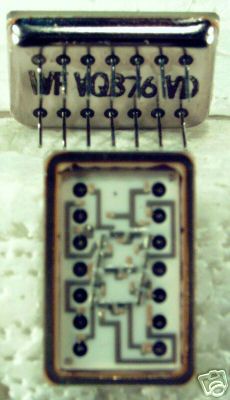

So, ich hab die Faxen dicke... Eine 1/2 Stunde hab ich versucht die Anschlußbelegung der RFT (WF) LED-Anzeige VQB76 heraus zu bekommen. Mehr als 2 Segmente hab ich nicht gefunden... Wer kann mir mit der Anschlußbelegung aushelfen?

Hallo Jens, das ist eine einstellige Anzeige. Ähnlich der VQB71, allerdings für wahrscheinlich militärische Anwendung, NVA, Stasi.... Daher wohl in keinen Datenbuch. Leider in einem ganz anderen Gehäuse als die VQB71. Die Leiterbahnen auf dem Keramiksubstrat sind zwar zu erkennen, aber ich find die gemeinesame(n) Kathoden nicht. Sind vielleicht mehrere getrennt untereinander..

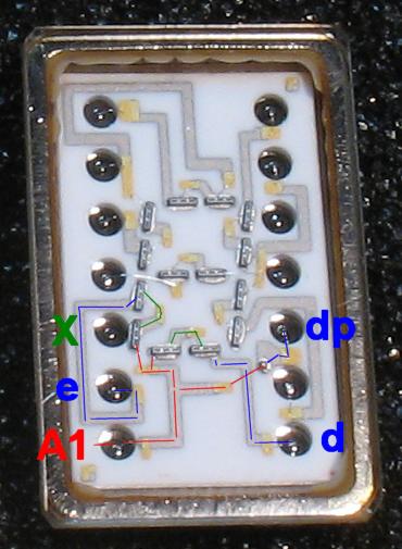

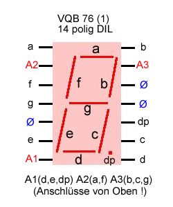

Holger Krull wrote: > Hallo Jens, > das ist eine einstellige Anzeige. Ähnlich der VQB71, allerdings für > wahrscheinlich militärische Anwendung, NVA, Stasi.... Daher wohl in > keinen Datenbuch. Leider in einem ganz anderen Gehäuse als die VQB71. > Die Leiterbahnen auf dem Keramiksubstrat sind zwar zu erkennen, aber ich > find die gemeinesame(n) Kathoden nicht. Sind vielleicht mehrere getrennt > untereinander.. Ja sag mal, willst du uns hier etwa vielleicht verarschen? Das Bild ist von der iBäh-Auktion geklaut, bei der ich mir gerade neulich einige VQB76 gekauft habe. Die gemeinsamen Kathoden findest du nicht, weil sie nicht da sind. Man muss ja nicht alles glauben, was in Anzeigen steht. Ich persönlich kann mit den gemeinsamen Anoden allerdings auch rein schaltungstechnisch viel besser leben, gibt es doch low-side-switches noch und nöcher. Na, die Entwicklermeinungen mögen da zwar evetuell auseinnandergehen, aber das ist hier nicht das Thema. Brauchst du eigentlich eine Brille? Dem sehenden Auge erschliesst sich die Anschlussbelegung der VQB76 doch ganz von alleine (siehe folgende Beiträge)
A1 steuert die Segmente e und d an, und den Dezimalpunkt. Wobei bei diesem zu beachten ist, dass er nur aus einer Diodenstrecke besteht.

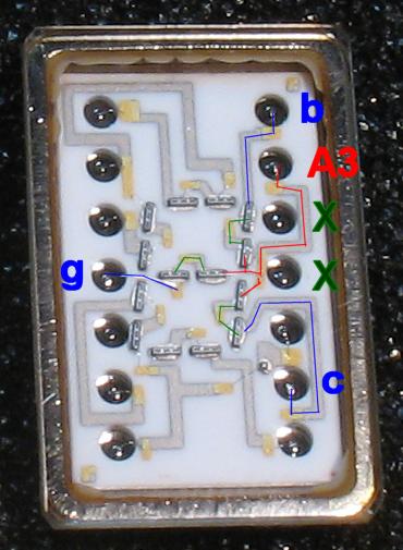

Und A3 ist für b,c und g zuständig. Kann man doch alles sehen. Wer auf solche Überraschungen nicht gefasst ist, der soll halt keinen alten Sozialistenkrempel kaufen. Ich habe mir heute noch 10 Stück dazubestellt, weil ich sie einfach urst finde! Jawoll ;-)

Da dass hier der ultimative VQB76 Thread zu sein scheint, wollte ich noch einige technische Daten hinzufügen: Vorwärtsspannung der Segmente: 3,2-3,6 V, Vorwiderstand an 5 V ca. 75R Vorwärtsspannung des Punktes: 1,6-1,8 V, Vorwiderstand an 5 V ca. 200R Gesamtstrom sind dann ca. 160 mA. Ordentlich. Weiß jemand bis wohin und ob die Teile Multiplexing aushalten?
Oh, äh klar, Nennstrom sind mit 10-20 mA spezifiziert, auch 15 mA taucht auf.
