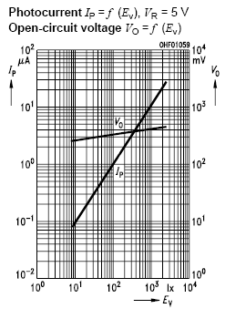

von Patti (Gast)
Warum sollte man nicht die Leerlaufspannung der BPW21 aufnehmen können?
Laut Datenblatt (siehe Anhang) ist die Spannung proportional zur
Lichtstärke!
Das mag zwar sein, aber welchen Innenwiderstand hat die BPW21?
von Patti (Gast)
Warum Innenwiderstand??? Es geht um Leerlaufspannung, da spielt der
Innenwiderstand keine Rolle da kein Strom fließt!
von Benedikt K. (benedikt)
> Lichtstärke!
Die Spannung ändert sich in einem Bereich von 3 Dekaden gerade mal um
den Faktor 2. Genau wird das nicht. Da ist der Temperaturdrift ja schon
größer.
Die einzige richtige Lösung ist der Strom: Der ist nahezu
Temperaturunabhängig und direkt proportional zur Lichtstärke (bei einer
Wellenlänge). Je nach Wellenlänge muss der Umrechnungsfaktor zwischen
Strom und Lichtintensität angepasst werden.
Pro Watt Lichtleistung das bei 550nm auf den Sensor fällt, erhält man
0,34A Strom.
Du belastest die Photodiode mit dem Eingang Deines A/D-Wandlers. Der ist
nicht unendlich hochohmig.
> Lichtstärke!
Mal genau hinsehen, die Darstellung ist doppeltlogarithmisch, es ist
also eine Beziehung Spannung<->Lichtleistung U(P)=a*P^b (b<1, natürlich
alles für jede Wellenlänge anders). Meist liest man aber eher von einer
Beziehung U(P)=a*ln(P). Ich habs jedenfalls mal mit Impedanzwandler
aufgebaut (mit langsamem Präzisions-OPV) und damit den Kurzschlussstrom
(ist im wesentlichen proportional zu P) gemessen, scheint zu
funktionieren. Habs nie absolut nachgemessen.
von Johannes S. (johanness)
Was jetzt nicht gegen die Messung der Leerlaufspannung spricht - damit
bekommt man sicher durch den Logarithmus einen größeren Bereich sinnvoll
angezeigt, ich brauchte nur einen kleinen Bereich, und den möglichst
linear :)

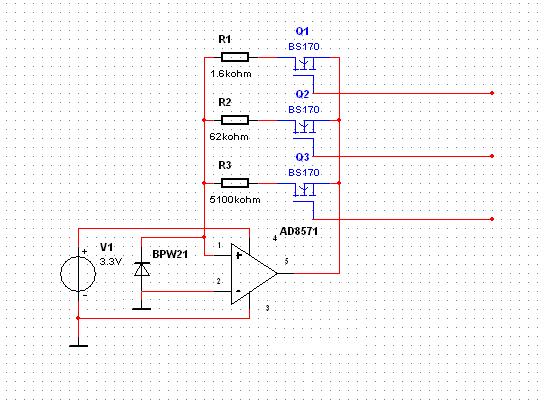

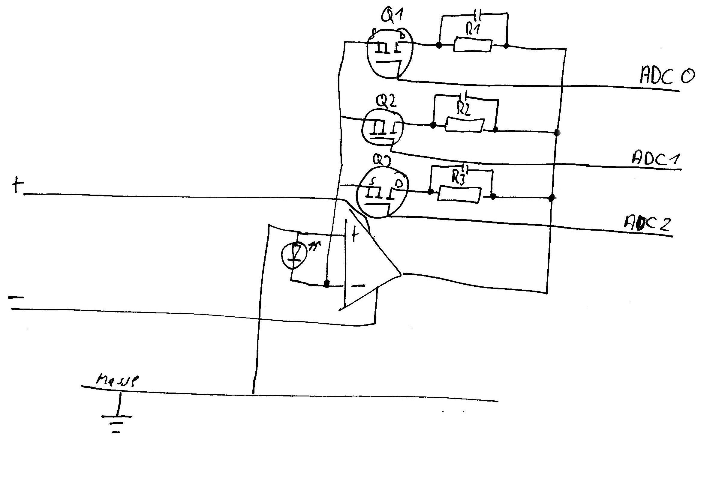

Wenn ich den Lichtsensor als Stromquelle betreibe und diese mit einem
Widerstand (ca.1,6kOhm) belaste, hätte ich wenn ich 10nA/Lux anstze ja
eine minimale Auflösung von um die 50Lux.
Nun stellen sich mir die Fragen ob es überhaupt sinvoll wäre den
Messbereich zu erweitern auf wenige Lux. Da später e alles in einem
Diagramm abgebildet werden soll und dort niemand erkennt ob 50 Lux oder
1Lux sowohl aber den Unterschied 100 zu 1000Lux.
In wie weit darf man den BPW21 überhaupt belasten ohne die Werte zu
verfälschen?. Wenn ich Rufus Schaltung mir mal so anschaue, ist mir die
Funktionsweise noch nicht so ganz klar :-(
Danke.

Hi Leute,
ich habe jetzt mir diese Schaltung aufgebaut mit der BPW21 und dem
AD8571.
Funktionier auchsoweit perfekt bis 200000LUX.
Nun habe ich mit einem Luxmeter von V&A eine Vergleichsmessung gemacht.
Zugegeben das V&A ist ein preiswertes Messgerät aber es zeigt immer um
die 30LUX mehr an. Das V&A ist auf eine Farbtemperatur von 2850 K
abgestimmt.
Kann man das so überhaupt vergleichen? Was haltet Ihr von der Schaltung?
Wokönnten noch Probleme liegen? Was auch noch interssant ist, das
Luxmeter zeigt den Wert sehr stabil an. Die BPW21 "zappelt" immer ein
wenig.
Danke Euch!

von Chrisi (Gast)
Sollten da im Schaltbild die + und - Eingänge am Opamp vertauscht sein?
Du hast einen sehr hochwertigen OpAmp im Einsatz. Weder Rdson des
BSS170, noch Offsetspannung/Offsetcurrent des Opamp rechtfertigen eine
Abweichung von 30 Lux. Möglicherweise sind die Widerstände zu ungenau
(Toleranz?) Rechnet der Controller mit vermessenen Werten der
Widerstände?
Ich würde das Signal noch tiefpassfiltern z.B. mit Eckfrequenz 20Hz. Der
notwendige Kondensator sitzt dann jeweils parallel zu R1 (4.7uF), R2
(100nF) und R3 (1.5nF).

von Patti (Gast)
Ups, der OP hätte ich noch spiegeln sollen, naja ist schon spät.
Also - an Kathode und Annode an + und + auf Masse :-) .
Das mit den Wiederständen ist wohl ein Grund für die Abweichung. Ich
habe noch nicht ausgemessen :-( und rechne mit den "scheinbaren Werten"
. Die Tiefpassfilterung werde ich auch noch mit einbeziehen und dann
nochmal vergleichen.
Danke Dir.

von Brako Golubovic (Gast)
Ich weiß es nicht mit welchen Spannung  BS170 angesteuert wird, aber  so
wie in deinem  Schaltplan steht  wird Ugs mit steigender Ausgangspannung
verringert und dadurch steigt Rdson.
Dass  wird kritisch besonders in Kombination mit dem 1k6 Widerstand.
Transistoren sollten auf Eingangseite stehen  und dann Widerstände. Auf
diese Seite bleib der Spannung 0V.
Branko
von Patti (Gast)
@Branko
Das mit dem Rdson ist auch noch ein Sache, aber wenn die FET'S auf die
Eingangsseite nehme habe ich ja trotzdem das Problem, da ich am Ausgang
messe.
Ich wüste jetzt nicht wie ich das so ausschliessen könnte.
Danke.
Einfach  so:
       BS170
   |----S  D--| R |--|
   |     G--         |
  __   |-|+/
 gnd  gnd
Dass  BS170 kein Idealaschalter ist und ein Leckstrom von  500nA(Max.)
hat, was bei  BPW21 Empfindlichkeit von 9nA/lux Messfehler von über
50lux verursachen kann, ist sinnvoll ein besseres Schaltelement zu
verwenden wie z.B. TS3A4751 von Texas Istruments  mit Ron von 0,9 Ohm
und
Leckstrom von 1nA(Typ) bei 25°C und 3V Steuerspannung.
Branko

wo kann ich den TS3A4751 beziehen? Bei Segor und Reichelt usw. habe ich
Ihn nicht gefunden.
Zum anderen, welchen Datenblatt soll man glauben? Dem Siemens Datasheet
entnehme ich 10nA/Lux und in dem von Vishay Telefunken steht 9nA/Lux.
Tausend Dank :-)

von Patti (Gast)
Also im Augenblick wird die BPW21 mit dem Ad8571 betrieben und über den
12 BIT ADU des MSP430F169 ausgewertet. Den LTC2400 habe ich erst einmal
auf Eis glelegt, da durch die Bereichsumschaltung ja eine so hohe
Genauigkeit Blödsin ist.
Was ich noch immer nicht verstehe, wenn ich den BS170 so betreibe, wie
du mir empfohlen hast, würde doch die Schutzdiode nicht mehr in
Sperrichtung sein und Drain nach Source überbrücken?
Ich glaube die den Rdson zu ermitteln wäre die einfachste Lösung. Du
rechnest mir 9nA/Lux, bin mir unsicher ob 9 oder 10?
von Branko Golubovic (Gast)
Hallo Patti,
BS170  ist ein N-Kanal  MOSFET. Folglich ist Source an MINUS, und Drain
an PLUS anzuschließen.
Common Source Beispiel:
     Vcc[+]
      R
     D.
   G--|-|  ^
     S.----|
      0V
Common Drain Beispiel:
     VCC[+]
     D.
   G--|-|  ^
     S.----|
      R
      0V
Dass + Eingang auf Masse liegt und OP Verstärkung sehr groß ist,
Differenz zwischen + und – Eingang beträgt weniger µV und deswegen
befindet sich –Eingang auf so genannte Virtuelle Masse genauso wie
Source von BS170. D-Anschluss ist über Widerstand an Ausgang(immer
Positiv) angeschlossen  was Commom Source Beispiel entspricht.
In dem Fall ist interne Diode immer in Sperrrichtung polarisiert.
In deinem Schaltplan hast du BS170 nicht gespiegelt und D und S
vertauscht.
Dadurch ist jetzt S auf Ausgang(+) und d auf Eingang(-) und das kann nie
richtig funktionieren.
Was Empfindlichkeit betrifft, in Vishay Datenblatt steht:
Short Circuit Current 9nA/lux(typ.) und 4,5nA/lux(Min.) d. h.
Fertigungstoleranz ist so groß dass  ein Abgleich mit dem
Referenzmessgerät  auf jeden Fall notwendig ist.
Branko
von Patti (Gast)
@Branko
Ich habe heute mir den TS3A4751 als Sample bestellt. Werde morgen die
Schaltung nochmal überarbeiten und den rdson mit einbeziehen.
Melde mich dann wieder.
von Patti (Gast)
Habe die Fets jetzt anders geschalten. Source an vritueller Masse und
Drain geht an den Widerstand und dann auf den Ausgang. Die Widerstände
sind ausgemessen. Bei nachrechnen wegen Rdson ist mir aufgefallen, das
Rdson ja immer unter 1% Fehler verursacht, also irrelevant ist. Nur der
Leckstrom wäre noch ein Problem, dadurch entstehen Fehler von ca. 5%
Aber ich werde am Wocheende mal mit dem TS3A4751 es versuchen (Ti
liefert sehr schnell :-) )

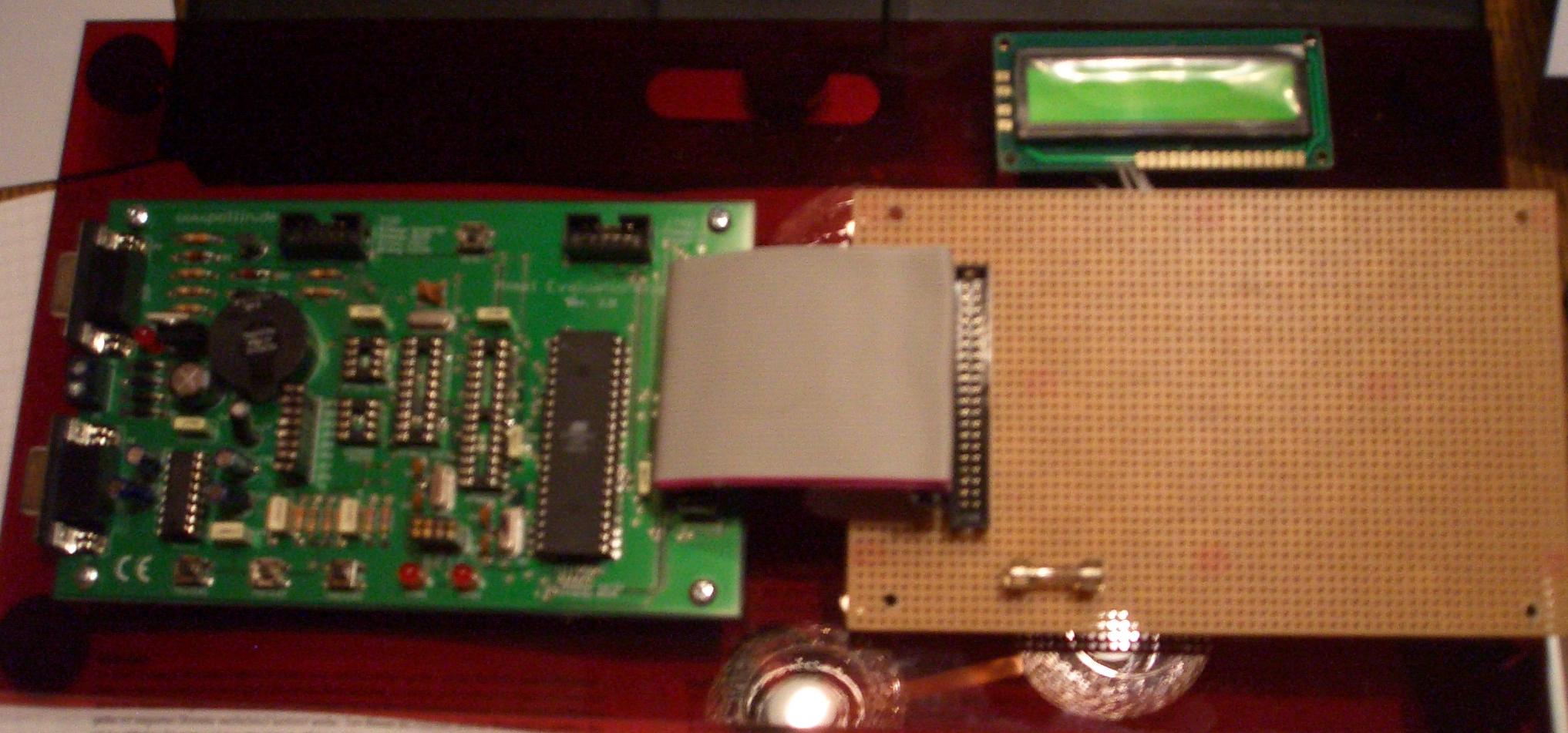

von Patrick P. (radio)

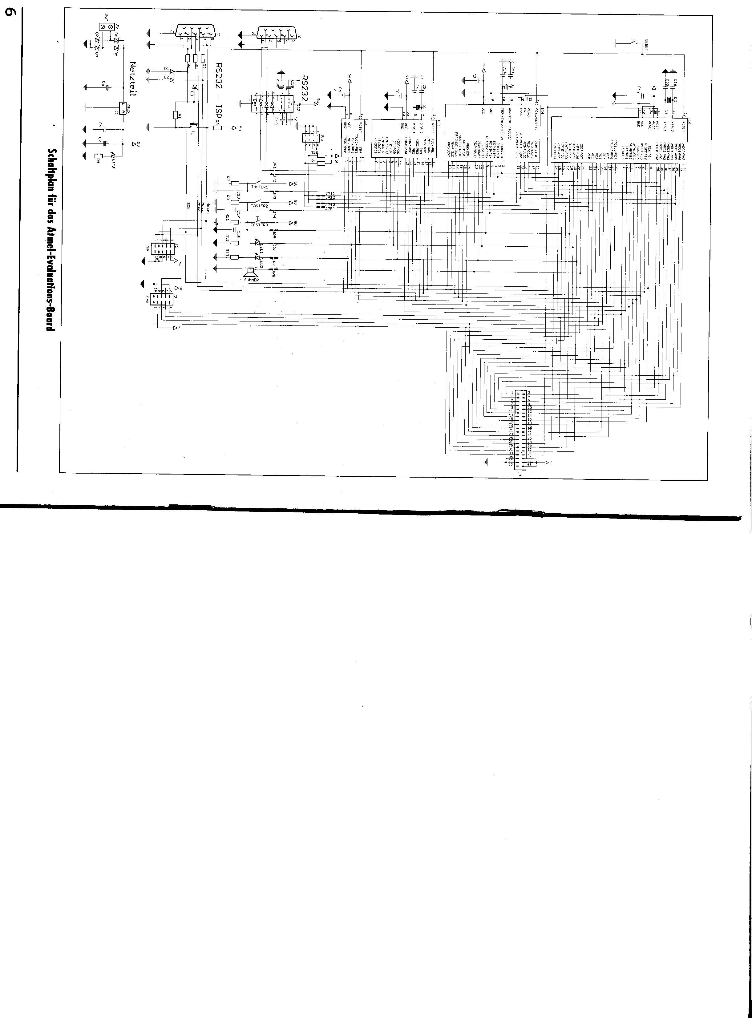

So jetzt zu meinen Fragen ....Im Anhang habe ich mal ein Bild
hochgeladen...Sichtbar auf diesem Bild ist ein Evaluationboard von
Pollin was wir von der Schule erhalten haben...Auf diesem Board haben
wir unseren µC sitzen (Atmega32) fragt jetzt nicht wieso so einen großen
wenn ein Atemga8 auch gereicht hätte...das Evaluation Board wie auf der
skizze zu sehen hat ein Extension Port in der große eines IDE
Kabels...von hier aus bin ich mit einem IDE Kabel(eine seite
abgeschnitten) auf eine Leiterplatte gegangen.dort wieder eine Leiste

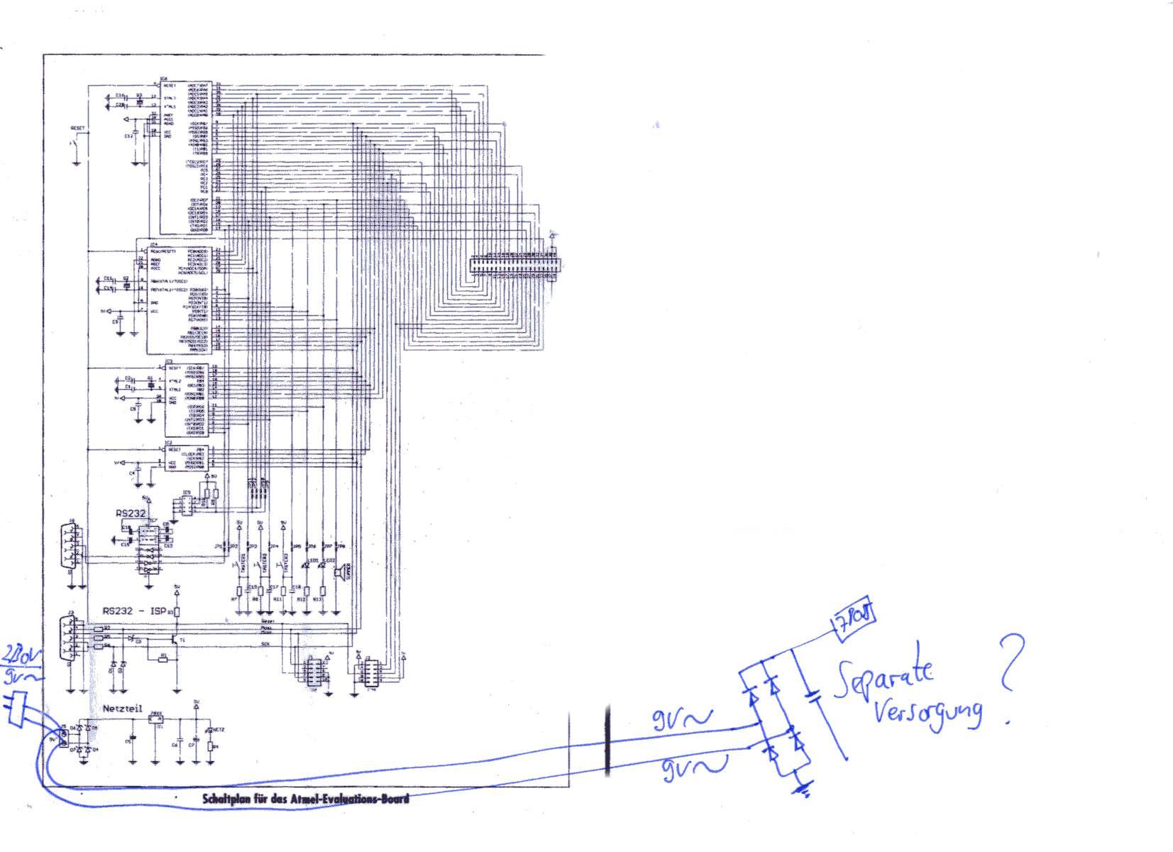

gesetzt und das Kabel angebracht...Laut Schaltplan des Evaluaationboard
liegen jeweils 3 mal +5V und 3 mal Masse  auf der Leiterplatte über den
Extension port an.
Den Festspannungsregler auf dem Evaluationboard habe ich einen
Kühlkörper Marke eigenbau spendiert 2-3 mm!!!
Jetzt kommen wir zum Problem bzw nicht richtig weiter wissen:
siehe Skizze:
Ist meine erweiterte Zeichnung richtig...wenn wir von vorne
anfangen...sollte ich in der +5V leitung noch eine Sicherung einsetzten
1A? habe ich die 7805 richtig beschaltet bzw muß das so sein?  OP
benötigt doch positiv wie negative spannung..... Ist die BPW richtig
eingesetzt?
was passsiert zwischen ausgang und gegenkopplung?  Patti schrieb eine
Diode zu Logarithmierung!!! Welche diode und das warum habe ich nicht
verstanden?!!
Welchen OP?
Patti schrieb  eine AD8571 oder TS3A4751 von texas!!
TL 441?
Bs170 Mosfet
Für das Schulprojekt geht es ums Prinzip bzw wir wollen das allgemeine
Tageslicht anzeigen...es wäre natürlich Top wenn es perfekt wird.
Was passiert nach dem OP ? kann ich direkt auf den µC gehen?
das sind erstmal ein paar fragen die mir auf dem Kopf treten.
Bitte um verständnis!!
Über reichlich antworten würde ich mich zu meinem Problem freuen...
Folgende Bauteile sind vorhanden 7805 + - ,BPW21.
Noch kein OP vorhanden.
Lg patrick
von Msp 4. (msp430_crew)
Hi Patrick,
also wie folgt:
Die BPW21 kann als Spannungs und Stromquelle gesehen werden.
Wegen der besseren Auflösung, solltest Du sie als Stromquelle nutzen.
Sie liefert ca.10nA je LUX. Hier ist das Problem, dass in den
Datenblättern die Angabe zwischen >9nA oder >10nA Schwankt.
Man müste hier definiert ein LUX nachstellen und den Photostrom
aufnehmen. => kolibrieren.Da ich denke, das Ihr die Möglichkeiten nicht
habt, würde ich mit 10nA rechnen.
Nun zum OP, es gibt viele Möglichkeiten das Problem anzugehen. Da wir
einen Photostrom aufnehmen und dein ADU nur eine Spannung digitalisieren
kann, must Du eine sogenannte Strom- / Spannungswandlung vornehmen.
Darfür ist der OP. Hier wurde der AD8571 empfohlen, weil er eine sehr
kleine Gleichtaktverstärkung hat.
Die Diode wurde vorgschlagen, um gleich eine logarithmische Spannung zu
haben.
Nun zum Hauptproblem:
der Bereich der Beleuchtungsstärkke kann von 0,001LUX bis 200000LUX
gehen, man findet hier wiedersprüchliche Angaben. Und dieser Bereich ist
nicht mit nur einem Messbereich zu realisieren.
=> Messbereichsumschaltung:
Hier mußt Du Dir klar sein welchen Bereich Du messen willst und demnach
eine Messbereichsumschaltung realisieren.
Hier ist das nächste Problem, es gibt keine idealen Schalter (ausser
Relais) die so hochohmig wären, als das kein Strom mehr fließt im
geschlossenen Zustand. Im kleinsten Messbereich, welcher sich im MOhm
Bereich befindet wird somit immer ein wenig deinen Messwertverfälschen,
da selbst ein minimaler Strom x MOhm schon eine Spannung erzeugt.
Wenn das alles funzt musst Du nur nnoch die Software schreiben und dann
warst das :-)
Gruß, die MSP430_Crew

Wie sieht der Aufbau erweitert und mit den richtigen Komponeneten aus?
Nun ja, die Kathode muss an Minus, die Annode an Plus und Plus auf
Masse.
Irgenwo hier in dem Postm, ist sogar die Bereichsumschaltung schon
vertreten. War auf einem Bild. Nur die Diode ist noch verdreht gewesen.
Ansonsten die Ausgangsspannung an den ADU, der Rest hängt von deinem
Board ab.
Was heißt hängt von deinem Board ab?Schau dir mal die schaltung im
Anhang an...meintest du die?
Habe ich die Festspannungsregler richtig angebracht?
muß laut der schaltung die BS170 auch mit rein und was bewirken sie?
Die BS170 sind zur Messbereichsumschaltung.
Ich habe z.B. bei mir nur einen Spannungsbereich von 0- 3.3V. Deshalb
ein so guter OP wie der AD8571.
Das mit den Festspannungsreglern sieht schematisch richtig aus.
Das Display muß auch noch versorgt werden!
Im Anhang nochmal die normale Skizze vom Evaluationboard

Morgen!
die Schaltung oben mit den FETS ist noch falsch. Du mußt an den Minus
Eingang des OP'S.
Also praktisch Source an Minus dann der R und dann auf den Ausgang.
Sonst schaltet die FETS nicht durch.
Gruß die msp430_crew
@ rufus...
mein erster Gedanke war auch immer ein separates Netzteil...dann habe
ich mit dem Gedanken gespielt die Versorgung vom Evaluationboard zu
nehmen um mir nicht viel Arbeit zu machen..Mitlerweile denke ich , ist
das separate Netzteil die vernümpftigste Lösung.
Ich möchte aber nicht zwei Netzteile für beide sachen (Evaluation Board,
OP) haben..das sieht nicht aus... Das Evalution board benötigt bzw hat
ein Netzteilklotz 230v/9V AC der geht direkt ans Evaluotionboard dort
ist eine Gleichrichtung und der Festspannungsregler.
Ich möchte beide Sachen mit einem Netzteil steuern..
Den OP und das EvaluationBoard
Im Anhang wie der Aufbau ist.
Bitte um Antwort
@rufus...
ginge die versorgung auch so?
oder lieber Neuaufbau??
Auch so geht es nicht. Du benötigst mindestens einen Trafo mit zwei
6V-Wicklungen (nach Gleichrichtung und Glättung kommt da ausreichend
viel Spannung für einen 7805 'raus), die beiden Wicklungen verbindest Du
miteinander, so daß Du eine 12V-Wicklung mit Mittelabgriff gewinnst.
Dieser Mittelabgriff ist die gemeinsame Masse.
 o----# #--------+--+
      # #        V  A
      # #--+     +-------o +
      # #--+     |  +----o -
      # #  |     A  V
 o----# #--|-----+--+
           +-------------o GND
Beim Zusammenschalten der Sekundärwicklungen musst Du auf den
Wicklungssinn des Trafos achten.
Dann solltest Du die gleichgerichtete positive Spannung parallel durch
zwei 7805 scheuchen, einer ist für Deine µC-Platine, der andere für die
analoge Spannungsversorgung. Ein 7905 ist für die negative analoge
Spannungsversorgung zuständig.
Da Deine µC-Platine bereits einen 7805 enthält, kannst Du den natürlich
weiterverwenden, solltest aber den Eingangsgleichrichter überbrücken und
natürlich Masse mit dem Mittenabgriff des Trafos verbinden.
@ Msp 430_crew ....
So hoffe diesmal das ich die schaltung richtig gemacht habe..
habt ihr über den Widerständen auch Kondensatoren gesetzt zur filterung?
Wie seit ihr auf die Dimensionierung der Widerstände gekommen..bzw
wonach habt ihr euch gerichtet?
lg Patrick
Hi Patrick,
noch ein paar Fragen an Dich:
1. Was möchtest überhaupt realisieren?
2. Hast Du Dich mit den Grundlagen vertraut gemacht?
3. Hast DU schon mal mit einem ADU gearbeitet? Hast Du mit Fet's
gemacht?
Die Zeichnung ist bis auf die Auswertung der Spannung und die Fets
richtig.
Warum 3 ADU'S? Warum führst Du die Gate's zu den ADU's?

Warum ich drei ADU´s gewählt habe..ich bin davon ausgegangen das die
Gatter der FET`s auf den µC gehen!!!
Du hast doch drei FET inkl Widerestände aufgebaut um mehrere Bereiche zu
messen?oder?
Das hat mich irritiert.. Wie machst du diese bereichsumschaltung?
Wie gehe ich dann auf den µC?
Bitte um Zeichnerische Korrektur
LG Patrick
Die FETs hängen an µC-Ausgängen, dein ADC-Input hängt am Ausgang des
OPV. Du schaltest zwei der drei FETs auf hochohmig und einen
niederohmig, dann gibt der Widerstand im Zweig des niederohmigen FETs
(also Widerstand des FETs plus eingebauter Widerstand) die Verstärkung
vor.
Die Gates gehen dann auf die Ausgange des µC?

Schaut euch bitte mal die schaltung an..
Danke
@Msp 430_crew
schaut euch bitte mal die schaltung an
Guten Morgen...
Was bewirkt der BS170 in der Bereichsschaltung?Kann ich den 170 nicht
auch durch den CD4051 oder 74HC4051 ersetzten?
Patrick P. wrote:
> Guten Morgen...
Hi Patrick,
sei mir nicht böse, aber weiter oben hast Du geschrieben, das Du mit der
Theorie vertraut bist.
Also was macht ein FET und warum schaltet man den Messbereich um?
Du schaltest damit nur den einen Messbereich zu und die andern ab (steht
oben).
Hast du den CD4051? Mich würde interessieren ob Du mal den Leckstrom
messen könntest. Ich selber hatte den CMOS4066 und den TS3A4751 und war
damit nicht zufrieden. Falls möglich schalten einen Strom von 1mA und
messe mal den Stromflus wenn der Schalter geschlossen ist.
@Msp 430_crew
Ich bin nicht böse mit euch..ich danke euch für jede Antwort!!!
Ganz im Gegenteil..ich nerve euch ja....
Jede Antwort ob positiv oder negativ bringt mich einen Schritt weiter!!
Der Mosfet in der Schaltung ist zur Bereichsumschaltung er dienst als
Schalter (Spannungsgesteuerter Schalter) Wenn man jetzt an das Gate eine
positive Spannung anlegt erhöht sich die Ladung auf dem Gate, die nach
dem Influenzgesetz eine gegensätziche Ladung im Substat bewirkt, da
zwischen Metallelektrode und p Gebiet ein "Kondensator" ist. Dieses
Potentialgefälle bewirkt ein elektrisches Feld und verdrängt die
Majoritäten (Löcher) ins Substrat. Je weiter man die Spannung erhöht, um
so mehr verarmt die Grenzschicht am Gate weiter mit Löchern. Wenn
weniger Majoritäten als Minoritäten (Elektronen) in diesem Gebiet
vorhanden sind spricht man von einer Inversion (p dotiertes Silizium
wird zum n Halbleiter) und zwichen Drain und Source entsteht ein
Elektronen-leitender-Kanal! Diese nötige Spannung nennt man
Schwellspannung.
jetzt wird die Spannung aus dem OP durchgeschaltet und liegt dann am
Ausgang des OP bzw eingang µC (ADC) dort wird die Spannung verarbeitet.
Denke das war die trockene Version von Mosfet?!
CD 4051 habe ich nicht!
Den Leckstrom habe ich noch nicht gemessen..Die Schaltung ist bisher
noch nicht realisert worden.
Bitte um Anwort
Wenn ich es richtig verstanden habe gibt die Große der Widerstände den
Messbereich an?
So könnte man es sagen. Die Größe der Widerstände richtet sich nach
folgendem Verhältnis:
maximale Spannung am ADU/maximalen Photostrom in dem jeweiligen
Messbereich
z.B oberster Messbereich (für 3,3V): 3,3V/(10nA * 200000LUX) = 1650 Ohm
dann musst Du nur sinnvolle Abstufungen finden. Und Du must aufpassen
das der ADU keine Spannung > Umax bekommt, sonst wird der gehimmelt ;-)
weiter oben hattest du drei Abstufungen gemacht R1 R2 R3..sind diese
Werte geblieben?
Oder hast du sie nocheinmal variiert?
sagen wir mal es liegt 3.3 V am Adu an wie beschrieben....
was passiert mit den Werten die daszwischen liegen ..wie werden die
Definiert...
Helles dunkle mittleres licht? wenn  du nur drei bereiche hast?
> Werte geblieben?
> Definiert...
Also ich glaube Du verstehst den Sinn von der Messbereichsumschaltung
noch nicht. Ich messe einen Photostrom der einem Luxwert entspricht.
Du kannst auch mit einem Widerdstand den gesamten Bereich abdecken. Hast
aber dann eine miserable Auflösung.
Wenn Du aus irgendwelchen Code - Schnipseln was zusammenbasteln willst,
dann ist die Chance das es funktioniert recht gering. Und falls es
funktioniert ist die Zeit die Du dafür investierst bei weitem größer,
als wenn du es selber programmierst.
Hast Du denn schon Erfahrungen mit Assambler? Wenn ja dann sollte es ja
kein Problem sein 3 Ports zu schalten, wenn eine bestimmte Spannung am
ADU erreicht ist. Oder?
Patti
Grundlegende sachen sind aus der Schule bekannt.
Das habe ich vestanden...bei der Bereichsumschaltung geht es um
Genauigkeit..für einen bestimmten bereich.
Na dann leg dir deine Bereiche fest in dennen du messen möchtest und
dimensioniere demendsprechend deine Widerstände.
Gruß Patti

@ rufus und Msp 430_crew
Meine bessere Hälfte aus unseren Projekt beschäftigt sich mit der
Programmieren des Controllers..ein erstes Problem stellt sich bei der
Ansteuerung des Display da...Er hatte aus diesem Forum das AVR Tutorial
für die LCD Inizialiserung benutzt.
LCD von Pollin:
LCD-Modul GOLDENTEK GC-1602G0
2-zeiliges LC-Display mit integriertem Controller KS0066 (HD44780
kompatibel). Das Display verfügt pro Zeile über je 16 Zeichen.
Ob das Wirklich kombatible ist wage ich langsam zu bezweifeln.
Pinbelegung stimmt, keine Loetbruecken, kontakt ueberall wo er sein
soll!
Verdrahtung via http://www.mikrocontroller.net/articles/HD44780,
wobei mal die unbenutzten Ports auf Masse liegen und mal nicht, je
nachdem wo man guckt.
Initialisierung des Displays wurde versucht mittels:
http://www.mikrocontroller.net/articles/AVR-Tutorial:_LCD
Balken sind zu sehen und lassen sich auch mit dem Poti ein und
ausblenden.
Am Timing habe ich schon rumgestellt und auch blinkende Cursor versucht
einzustellen, alles ohne Erfolg.
Portbelegung im *asm stimmt auch schon dutzende Male kontrolliert.
Noch irgendwelche Hinweise?
