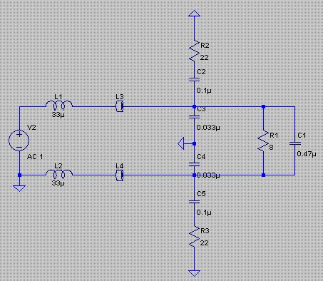

Ich hätte noch eine Frage zu Ferritperlen.
Ich habe eine Rechteckspannung mit einer Frequenz von 500kHz.
Diese hat "Sinusschwingungen mit 50Mhz" überlagert.
Wenn ich nun eine Ferritperle und zwar eine RRH 16-090-285 siehe DB S.12
http://docs-europe.electrocomponents.com/webdocs/0295/0900766b8029522f.pdf
benutzen würde.
Was würde dann genau passieren? Wirkt die Ferritperle wie eine
Induktivität? Laut DB hat die von mir genannte Ferritperle bei 1Mhz noch
eine Impedanz von ca. 18ohm. Wie wirkt sich das auf das Rechteck aus,
wenn es mit 8 ohm belastet wird.
Währe Glücklich über Hilfe.

Sie IST eine Induktivität, allerdings eine absichtlich verlustbehaftete.
Schaltplan?
MFgG
Falk
von Redegle (Gast)
Danke für die Information, auch wenn ich Verlustbehaftet eigendlich
nicht höhren wollte.
Bild ist im Anhang.
AC 1 ist eine PWM 500kHz 60V Rechteck.
R1 ist der Lastwiderstand. Ziel ist es ein möglichst Verzerrungsarmes
Sinus zu bekommen.
Die PWM Schwingt leicht mit 40-50Mhz und durch die parasitäre Kapazität
der 33µH Spule bekomme ich die nicht rausgefiltert. Hatte das schonmal
hier gepostet und als Tipp kam nen Ferrit in Reihe zu der Spule zu
schalten.
Sieht an aber auf dem Bild ist L3 und L4.
Wie soll sie dann die Störungen unterdrücken können? Die hohen
Frequenzen werden halt verheizt und das meint Falk mit Verlustbehaftet.
Das ist bei ner normalen Induktivität (zB Speicherdrossel) eher
unerwünscht, hier aber nicht.
von Redegle (Gast)
Das kann ich mir irgedwie schlecht vorstellen.
Bei einer Induktivität z.B. Speicherdrossel bleibt die Energie
vorhanden. Also sie wird im Magnetfeld gespeichert.
Eine Ferritperle soll ähnlich einer Induktivität wirken aber die Energie
wird verheizt. Also wird die dann entsprechend warm oder wie soll ich
mir das vorstellen?
