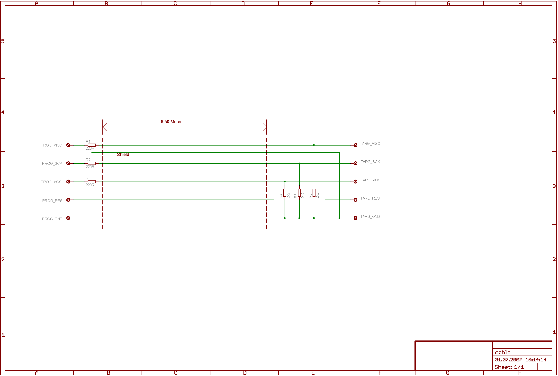

aus der Not heraus haben wir auf Arbeit mal getestet, wie lang ein
ISP-Programmkabel sein kann, bei dem man mit möglichst geringem Aufwand
eine sichere Verbindung zum Targetboard bekommt. Das Kabel enthält 6
Widerstände in den Signalleitungen und eine Schirmleitung. Die
Ausführung ist ein Flachbandkabel, die Leitungen in der Zeichnung
verlaufen in derselben Reihenfolge, wie im Kabel, wobei die obere
Leitung Pin1 und die untere Leitung Pin5 ist. Das Kabel selbst ist
6-polig, Leitung 2 wird als Schirm zwischen MOSI und SCK genutzt. Diese
Schirmleitung ist auf der Targetboardseite mit Masse und auf der
Programmerseite NICHT verbunden.
Die Widerstände fanden bei dem Testmuster als SMD 0805 in je einem
Heißklebertropfen und einem Schrumpfschlauchstück Platz. R1..R3 sind an
der Programmerseite, R4..R6 sind an der Targetseite des Kabels
anzubringen.
Getestet wurde das Kabel an einem AVR_ISP mkII bei 6,50 Meter Länge und
1Mhz ISP-Frequenz.
Viel Spaß beim Fernproggen :-)

Hat es einen tieferen Sinn, dass der Serienwiderstand von MISO am
falschen Ende sitzt?
von Knut B. (Firma: TravelRec.) (travelrec) Benutzerseite
Nö, ich denke mal, daß er nicht am falschen Ende sitzt, da sich am
anderen Ende die Parallelterminierung befindet. Es funktioniert ja auch
von Tobias Paul (Gast)
wireless-ISP, das wäre doch mal was ;-)
von Andreas K. (a-k)
Ich lasse mich gerne korrigieren, aber macht man den Serienwiderstand
nicht an die Signalquelle und den Abschlusswiderstand ans andere Ende?
So man die Chuzpe hat, die 2K2 so zu nennen.
MISO hat i.d.R. im Programmer eine geeignete Terminierung oder
wenigstens eine "Schutzbeschaltung" mit einem PullDown. Die Größe der
Parallelterminierungswiderstände wurde in Tests ermittelt und
funktionierte so am besten. Der Serienwiderstand am Programmer-MISO hat
sich auf jeden Fall als wirksam erwiesen. Und klemmtechnisch auf
kleinstem Raum macht es sich so auch gut. Man kann das Ganze natürlich
auch umklemmen, wenn man mag, also 2k2 am Programmer-MISO nach Masse,
270R in die abgehende MISO-Leitung vom Target.
