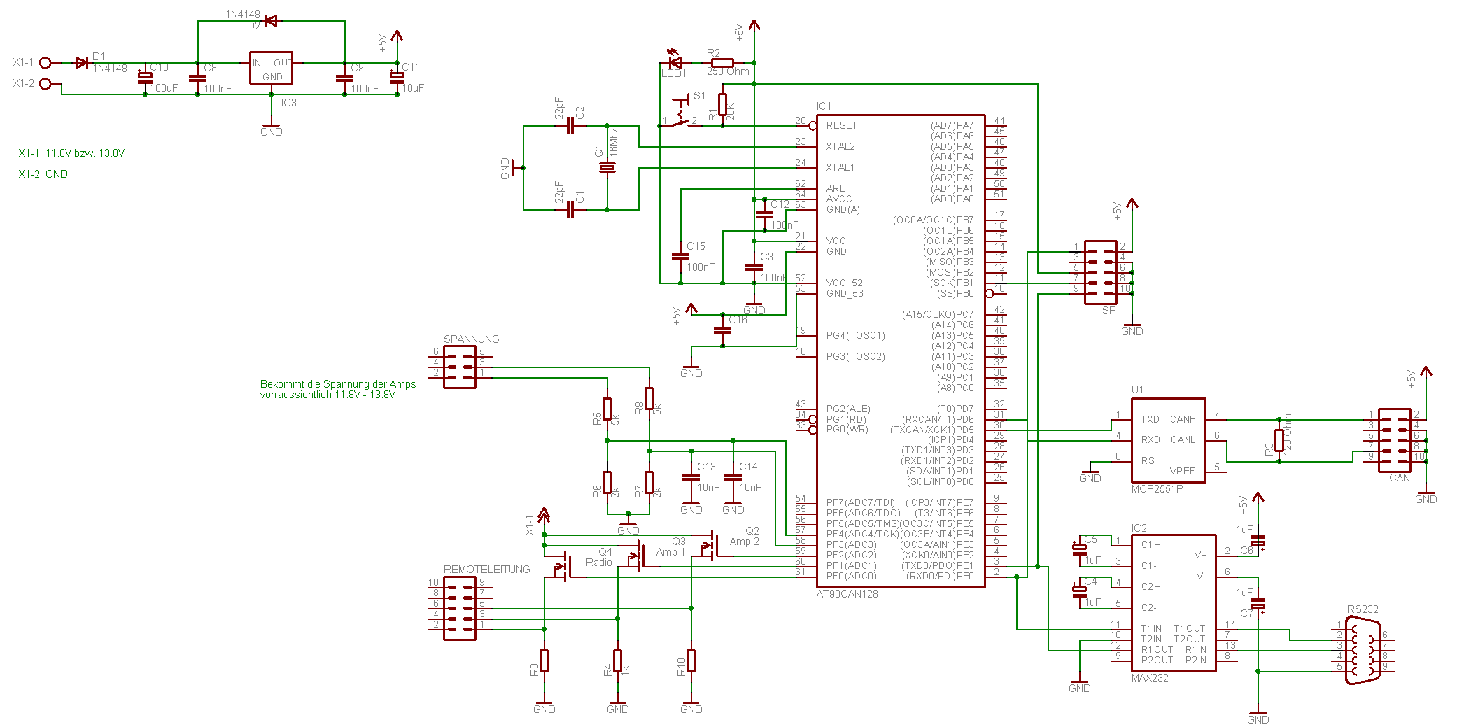

Ich brauch ein bißchen (viel) Hilfe bei einem Schaltungsaufbau! :) Oben
haben ich mal eine Schaltung gemacht, womit ich ein Can Netzwerk
aufbauen will. Ich beschränke mich erstmal auf zwei Knoten. Der eine ist
ein Display (www.display3000.de) und den anderen seht ihr hier im
Anhang.
Letzteren werde ich noch erweitern, aber ich wollte fragen ob das schon
so in Ordnung ist! :) Und was man noch verbessern kann! :)
LG Max

von Läubi .. (laeubi) Benutzerseite
Ich möchte anmerken bitte als PNG exportieren in höherer Auflösung!
von Johannes M. (johnny-m)
von canbastler (Gast)
Quarz kommt an XTAL der Reset benötigt einen 47nF gegen GND, CAN_H ist 7
vom 9-p-SUBD
von Thomas F. (thomas-hn) Benutzerseite
Evtl. ne Diode über den Spannungsregler (wenn da schon ne große
Kapazität am Ausgang hängt).
Hallo Maximilian,
> Ist das mit Pol 7 Standard?
ja (hat sich so eingebürgert)
Du solltest auch einen ISP - Verbinder nachrüsten,
oder wie möchtest Du programmieren ?
Gruss canbastler

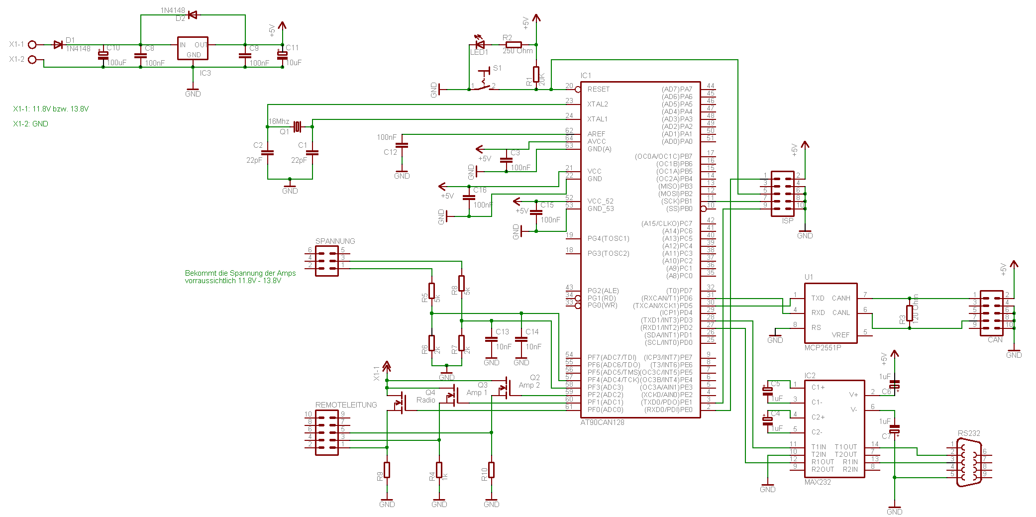

So ich hab jetzt die Schaltung nochmal bearbeitet und wie gewünscht in
eine "png" formatiert! :)
So nun zur Schaltung.
Die Festspannungsversorgung habe ich jetzt mit ein paar Dioden versehen
um ungewollte Strömung zu unterdrücken!
ISP und sonstige Vorschläge habe ich versucht umzusetzen.
Kommen wir aber jetzt zu einem Teil wo ich richtige Fragezeichen habe.
Erstmal zu den uC. Gibt es den in einer Form, so das ich mir keine
Leiterplatine ätzen muss? Will die Schaltung erstmal so testen und damit
spielen. Denn was ich bisher gesehen habe, gibt es den uC nur als SMD.
Wenn es den nämlich nicht für eine Stecksocket gibt muss ich wohl dann
die Kompi Mega8 und MCP2515 nehmen... :(
So nun zu meiner eigenen Schaltung an Port F. Kann man das so machen?
PF0-2 soll nur die Fet's schalten so dass ein positives Remotesignal
rausgeht. Für Autoradio, Amp etc.
PF3 und PF4 soll die Spannungschwankungen der Amps lesen.
Lieben Dank nochmal
Max
ISP ist falsch angeschlossen! Die Anschlüsse MOSI und MISO vom
ISP-Stecker müssen an PDI und PDO (PE0 und PE1) angeschlossen werden und
NICHT an MOSI und MISO vom µC!
Und nein, den AT90CAN128 gibt es nur im QFP.
An VCC und AVCC fehlen Abblockkondensatoren gegen den jeweiligen GND.
Außerdem sollten zur sicheren Funktion ALLE VCC- und GND-Anschlüsse
angeschlossen werden.
von Falk B. (falk)
@ Maximilian L. (Gast)
Fast perfekt. 150dpi reichen für sowas. Du hast wahrscheinlich 300dpi
genommen.
Der ISP-Stecker sollte standardkonform sein. Einfach irgendwie anklemmen
ist Müll!
AVR ISP
Also in DIP. Steht im Datenblatt.
Nein.
Wird nicht funktionieren. Du hast ne Drain-Schaltung gebaut, brauchst
aber Source-Schaltung
Transistor
Das geht so. Allerdings sollte man noch ca 10nF von den
ADC-Eingängennach GND schalten.
Ausserdem hast du einen Kurzschluss an XTAL1.
MFG
Falk
Da ist auch noch ein Fehler im Schaltplan: Der Kondensator vom RESET
gegen GND ist auch an XTAL2 angeschlossen. Abgesehen davon sind 47 pF
völlig unsinnig, die kann man auch gleich weglassen. Wenn überhaupt
einen Kondensator an der Stelle, dann einen in der Größenordnung
10...100 nF (Und ja, ich weiß, dass in gewissen Schaltplänen, die im
Netz kursieren, diese 47 pF eingezeichnet sind; das ist aber falsch.).
Außerdem fehlt am ISP-Stecker der RESET!
EDIT:
Der o.a. Kondensator C12 ist komplett kurzgeschlossen...

von Thorsten (Gast)
ISP Anschluss ist immernoch falsch und unten bei den FETs schaltest du
mit einem FET alle Ausgänge.

So ich hab jetzt den ISP noch mal modifiziert. Ist das jetzt richtig?
Wenn ja verstehe ich die Schaltung bei roboternetz nicht. Denn da haben
die das ja auch an den MOSI MISO Eingängen vom uC... :-(

Was kannst Du damit nicht anfangen? Ich habe doch wohl klipp und klar
beschrieben, dass bei diesem µC (und auch bei einigen anderen) die
ISP-Schnittstelle NICHT das SPI-Interface des AVR nutzt, sondern
andere Pins. Weißt Du überhaupt, was Du da machst?
> 03.08.2007 13:20
Ist mir auch unbegreiflich, dass das nicht einleuchtet. Jeder
Versorgungsspannungsanschluss wird mit einem kleinen Kondensator gegen
GND entkoppelt. Das ist nicht nur bei µCs üblich, sondern in der
gesamten digitalen Schaltungstechnik.
Außerdem haben die QFP-µCs mehrere VCC- und GND-Anschlüsse. Und die sind
alle anzuschließen. Auch die Pins 52 und 53!
http://www.mikrocontroller.net/articles/AVR_Checkliste#Besonderheiten_bei_ATmega64_.2F_ATmega128
Der Artikel ist zwar nicht ganz aktuell, aber der AT90CAN128 zählt zu
eben diesen ATMega128-Derivaten, bei denen ISP nicht über die
SPI-Anschlüsse läuft.

Abblockkondensatoren dienen dazu, die Versorgungsspannung zu entkoppeln,
um einerseits von außen verursachte kurzzeitige Schwankungen zu puffern
und andererseits dafür zu sorgen, dass Stromspitzen des µC keine anderen
Schaltungsteile stören. Diese Kondensatörchen (~100 nF
Keramik-Kondensatoren) werden in unmittelbarer Nähe der (A)VCC- und
(A)GND-Pins angebracht.

von Maximilian L. (Gast)
Aso ok! :) Das eine supi Antwort. Mir war zwar bewusst, wofür der Kondi
ist aber nicht, dass man ihn auch an den GND ran machen muss. Und bei
VCC dachte ich würden die von dem Festspannungswandler reichen. Also die
da oben rechts! :) Aber ich versuch mich gleich nochmal...
von Philipp B. (philipp_burch)
Du kommst jetzt aber hoffentlich nicht auf die Idee, die Kondis von GND
nach GND zu montieren, oder? (A)Vcc muss an den einen Anschluss des
Kondensators, (A)GND an den anderen. Und das so nah am IC wie möglich.
So! :)
Jetzt sollte es richtig sein?! Oder?!
Ups, das ist die Richtige! :)
Stimmt der Reset vom ISP?! Ich glaube nicht oder?!
von Karl H. (kbuchegg)
Verfolg doch mal, wo deine Reset Leitun vom ISP, das ist Pin 5
hinführt.
Es ist wahrscheinlich nicht so schlau, die Leitung vom MAX232
direkt mit der ISP Leitung an den µC zu schalten.
Denn dann versucht der MAX232 die Leitung auf zb 1 Pegel zu
halten, während der ISP Programmer verzweifelt versucht, die
Leitung auf 0 zu ziehen.
Merke: 2 Ausgänge niemals direkt auf einen Eingang hängen.
Die beiden Ausgänge werden sich immer 'bekriegen', wenn der
eine die Leitung auf den gegenteiligen Pegel vom anderen ziehen
will.
von Otto (Gast)
Hallo Maximilian,
die Verbindung beider RxD / TxD ist sicher auch keine gute Idee.
Das sind unterschiedliche Signale - einmal UART und einmal CAN
Gruss Otto
von Otto (Gast)
und weshalb hast Du den "GND" Pin 22 an "+5V" gelegt ?
Otto
Huhu Karl Heinz! :)
So jetzt sollte alles stimmen. Darf ich das so machen mit der Max232?
@Otto
Das sieht nur so aus, weil alles so eng ist. Hab ja dort keinen Knoten
gemacht. Sonst würde das allerdings keinen Sinn ergeben...
Hab das Schaltbild aber nochmal überarbeitet, so das es vielleicht
einbißchen übersichtlicher ist! :)
von me (Gast)
oh mann
leg dir mal kentnisse zu
das ist ja nichtmehr nett
@me
mach ich gerade! :) Sonst würde ich hier sicherlich nicht fragen! :P

von Otto (Gast)
Hallo Maximilian,
das habe ich später auch gesehen - Du solltest auf jeden
Fall vermeiden, unterschiedliche Signale übereinander
zu zeichnen.
Benutze öfter mal den "DRC" (design rule check) -
der sagt Dir, wo Mängel sind.
Gruss Otto
Am RS232 Anschluss würde ich noch die Brücke 4-6-8 einbauen.
http://www.mikrocontroller.net/articles/AVR-Tutorial:_UART
