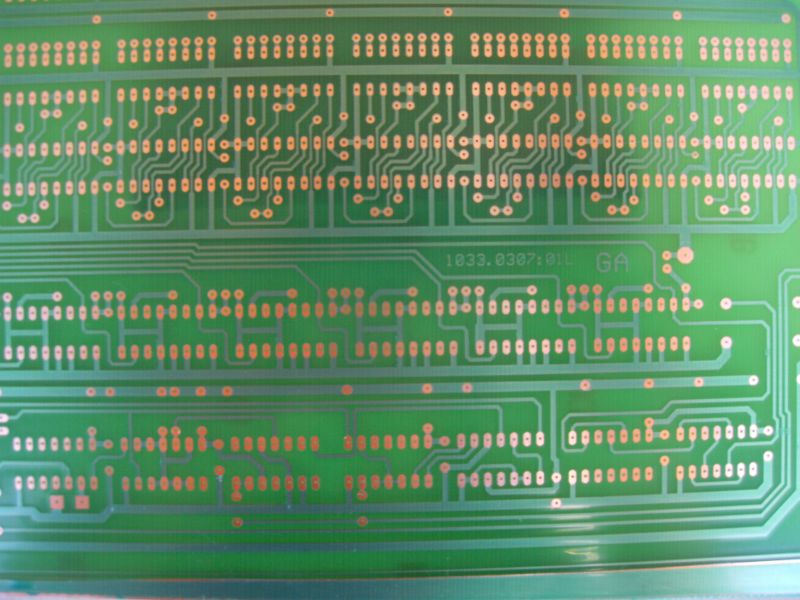

Hi Michael,
Eine Lötstoppmaske ist ein grünes laminat (www.octamex.de) was auf die
fertig geätzten Platinen auflaminiert wird.
Vom Layout druckst du nur die Lötstoppmaske (alle Pads und Bohrungen
sind abgedeckt) seitenrichtig auf Inkjetfolie aus und positionierst
diese einfach auf die bereits fertig laminierte Platine. Dann kommt noch
ne dickere Glasplatte drauf zum Anpressen und es wird so ca 90 Sekunden
belichtet. (bei 4 Röhren und ca 10cm Abstand) danach wie bei allen
Laminaten üblich, in 10%iger warmer Sodalösung entwickeln.
Durch die Abdeckung der Pads bleibt das Laminat dort löslich und geht
runter, während dessen der Rest der Platine schön grün abgedeckt ist.
Nach dem Entwickeln müssen die Lötpads kontrolliert werden, Reste vom
Lack verhindern später ein ordentliches Löten.
danach wird die Platine noch 30 Min unter 4 UV-Röhren (10cm Abstand)
gehärtet, besser wäre aber eine 30  Min Ofenhärtung bei etwa 140 Grad,
aber die UV-Härtung reicht im allgemeinen auch aus.
Falls du nicht klarkommst oder Probleme bei deinen Erstversuchen hast:
Mail.
beispiel im ANhang
Platinenbauer

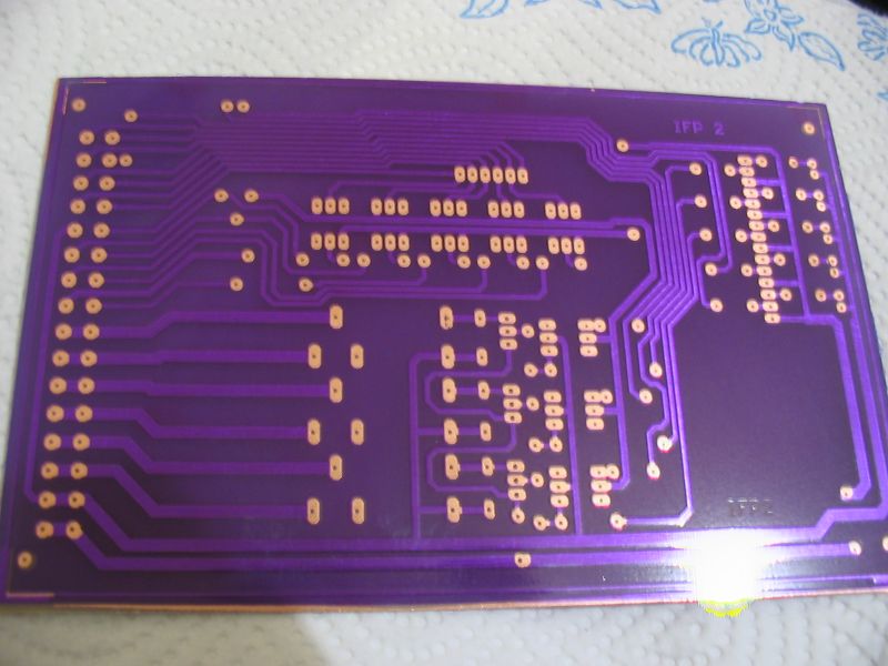

Noch n Tip....
Anstelle des sauteuren grünen Lötstopplaminates könnt ihr auch das
Fotoresist-Laminat nehmen, geht genauso gut, Verarbeitung und Belichtung
sind wie bei richtigem Lötstopp zu machen.
Und wenn ihr das auf die Bestückungsseite pappt und noch n
Negativausdruck des bestückungsplanes macht, dann ergibt sich auch ein
bestückungsdruck in Blauviolett.
Ist alles schon gemacht worden von mir.
Bild zum Staunen liegt oben bei.
Platinenbauer
