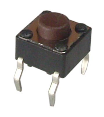

wie wird so ein schalter realisiert? Meistens sind doch noch
Kondensatoren oder Widerstände um den Schalter herum. Unter welchem
Namen laufen denn solch einfache schalter? Ich hätte gern einen gehabt,
der einen IC resetten soll von außen.
Kurt

Was verstehst du unter "so einfach verbaut"? Man lötet sie je nach
Bauform auf eine Platine oder lötet oder schaubt an ihnen Kabel an, wie
jedes andere Bauteil auch.
von ö (Gast)
Das was du suchst heißt "Miniaturtaster" u. kostet nur wenige Cent...
von Patrick (Gast)
>Meistens sind doch noch Kondensatoren oder Widerstände um den Schalter
>herum.
Beim betätigen eines mechanischen Schalters entsteht meistens eine
Störung durch mechanisches Prellen. Die Kondensatoren und Widerstände
sind dazu da, diese Störungen auszulöschen.

von Jochen S. (jochen_s)
Nein nein, ich denke ihn verwirrt das Schaltbild da hier ein 2 poliger
Taster gezeichnet ist desen Pole parallel geschaltet sind man könnte
genausogut auch einen einpoligen Taster verwenden.
