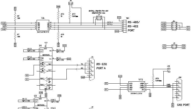

Benutze weiterhin das dsPICDEM 1.1
http://ww1.microchip.com/downloads/en/DeviceDoc/70099D.pdf
und da ist auf Seite 76 zu sehen wie die beiden PIN's RF0/RF1 und
RG0/RG1 auf dem Board angeschlossen sind...
Die Beschaltung von RG0/RG1 dürfte doch völlig egal sein, wenn ich an
die Schnittstelle nichts hinhänge, oder?
Oder übersehe ich da etwas und kann somit keine richtigen Werte am Modul
CAN2 ausgeben?

Definitiv NEIN. Du solltest dir genau ansehen was auf einem Pin
verdrahtet ist, bevor du ihn als Ausgang benutzt.
Der entscheidende Pin (RG1) geht zB auf den RS485 Transceiver. Zu deinem
Glück auf einen Eingang, sollte also gehen.

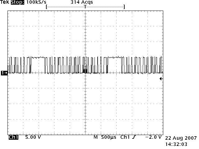

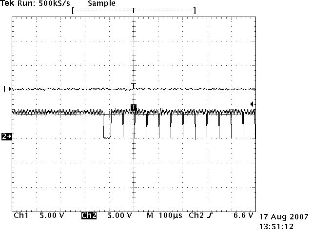

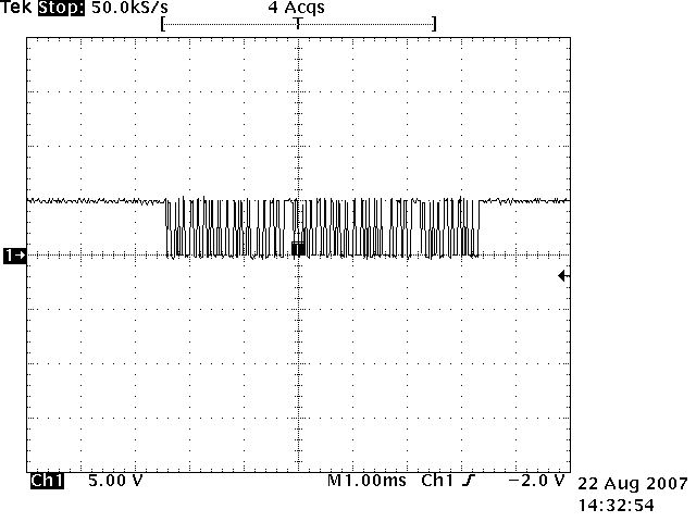

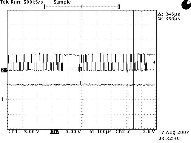

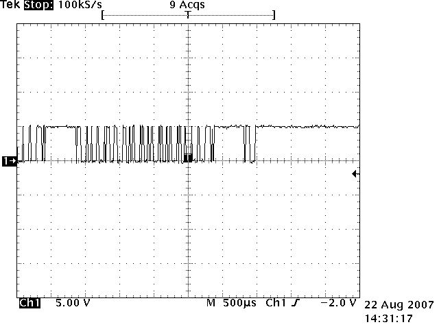

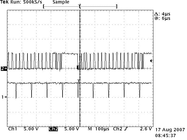

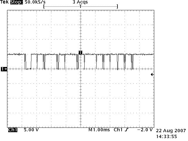

von Tom (Gast)
so, das ist das bild vom CAN1 mit den geänderten wertennnnn
von Tom (Gast)
und hier das bild mit can1 und can2, beides mal die gleichen
einstellungen, nur SID keine EID und die SID auch richtig ins Register
geschrieben....
Jetzt frag ich mich allerdings, wieso wenn ich doch beidesmal das
gleiche bei CAN1 und CAN2 mach, wieso ich dann bei CAN2 nicht das selbe
bild wie bein CAN1 erhalte...sondern dieses bitmuster, was auch nur alle
ca. 5s kommt....
wisst ihr da was?

ich hab eine idee wegen der unterschiedlichen signale beim benützen von
CAN1 und CAN2 auf dem dsPICDEM 1.1 (Schaltplan im Anhang)
kann es sein, dass ich wegen der unterschiedlichen IC's die nach den
Ausgängen folgen, beide haben ja unterschiedliche Funktionen und
Eingangsbeschaltungen, diese beiden unterschiedlichen Signale bekomme?
von Willivonbienemaya .. (willivonbienemaya)
Das hatte ich ganz am Anfang in dem anderen Tread schon vermutet. Aber
der C2TX Pin sollte auf einen Eingang treffen. Deshalb hatte ich
beschlossen, dass es nichts ausmacht.
aber kontrollier das lieber noch mal.

von Tom (Gast)
hier nochmal das Bild vom 6014
oben CAN1
unten CAN2
von Tom (Gast)
und hier das bild vom 4012
beidesmal das gleiche programm....
von Tom (Gast)

also CAN1 sieht richtig aus, zumindest kann man erkennen, wo das Signal
anfängt und aufhört.
Aber das mit CAN2 ist mir ein Rätsel was ich mir nicht erklären kann und
auch sonst keiner was weiß, nicht mal die von microchip.
ich such mal weiter...danke

ich hab folgende settings vorgenommen:
prescaler 0
phaseseg1 auf 8TQ
phaseseg2 auf 5TQ und sjw auf 1TQ
bei einem verbauten 12MHz Quarz und ohne PLL erhalte ich 100kbit
übertragungsrate. von der uart schnittstelle hab ich nachdem ich
programmiert hab den tX pin enabled (jumper9)
bild 1
und dann den mcp2551 enabled, bild 2
gesendet hab ich immer noch die 10101010 folge
welche einstellungen hast du bei deinen 12MHz?
Die Signale, die ich da empfange schauen bis auf bild1 eigentlich nicht
gut aus....
Wie kommst du denn drauf, dass die Signale nicht gut aussehen?
Bild 3 und 4 sehen doch hübsch aus?
Und bei Bild 2 steht 50 kS/s ?
Ist es sinnvoll bei 100kBaud mit 50kS/s abzutasten?
von Tom (Gast)
das letzte
von Tom (Gast)
-> bei Bild 3 steckte der MCP nicht richtig drin
-> bei Bild 4 hab ich halt immer noch nicht das, was der Frame
darstellensollte....
-> Sicherlich nicht, aber nur so konnte ich das ganze Frame anzeigen
lassen...bei den anderen Bildern fehlt ja hinten immer ein kleines Stück
(Bild 1 z.B.)
aber mir ist noch was anders eingefallen...ich sollte nach dem MCP2551
meinen 120Ohm Terminierungswiderstand einbringen...da ändert sich das
Signal auch wieder...zumindest hats beim dsPICDEM 1.1 einen unterschied
gemacht....
