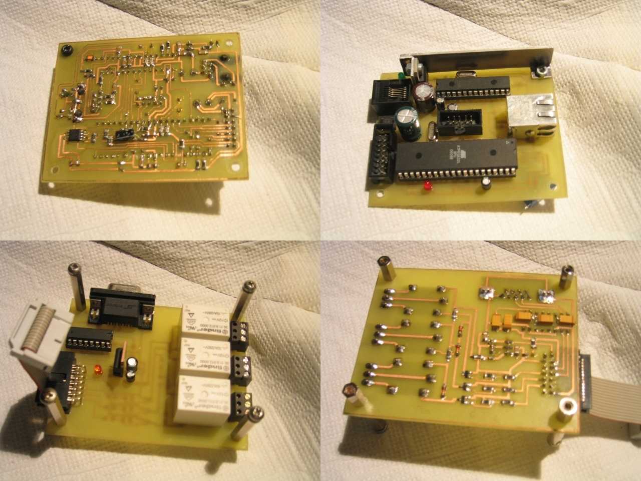

von gert (Gast)
Hallo Bernd,
mit der Bitte um Entschuldigung erstmal, hab hier eine Weile nicht
mehr reingeschaut....
Das Teil lauft mit fremder Hilfe seit 17.11.07, zeigt aber nur "Hello
World" und die Sinuskurve an. Das hex-File brannte ich mit dem
USB-Programmer von myAVRdotde und AvrStudio_4 rein. Ein Freund
unterstuetzte mich beim Fuses setzen, weil ich auch dafuer zu doof war.
Eine Aenderung der IP-Adresse kriege ich nicht gebacken, noch weniger
das klappern der Anschluesse. Das Layout ist selbergemacht, einseitig,
teilweise mit SMD, zwei Platinen 70 x 87 mm und fehlerhaft, weil die
Bibliothek des Magjack in Eagle mechanisch nicht passt, hab ich zu spaet
bemerkt. Die paar groben SMD zu verbauen ist kein Problem. Vielleicht
klappt es mit dem Bild einstellen. Hab gestern und heute nochmal den
ganzen Thread
Beitrag "winziger Webserver mit enc28j60+mega32" durchgelesen, ohne
wirklich zu verstehen, was da ablaeuft. Eine Mail an Herrn Schulz blieb
bisher unbeantwortet. Mit Hardware hab ich kein Problem, die Soft ist
fuer mich ein Buch mit mindestens eintausend Siegeln. Vielleicht hat
noch einer einen Plan, ich trau mich schon nicht mehr zu fragen, nachdem
ich am 15.08. die grosse Klappe hatte: "das ist es". Falls jemand an den
Eagle-Dateien interesse hat, mail an gerphi at ceno-byte dot de.
