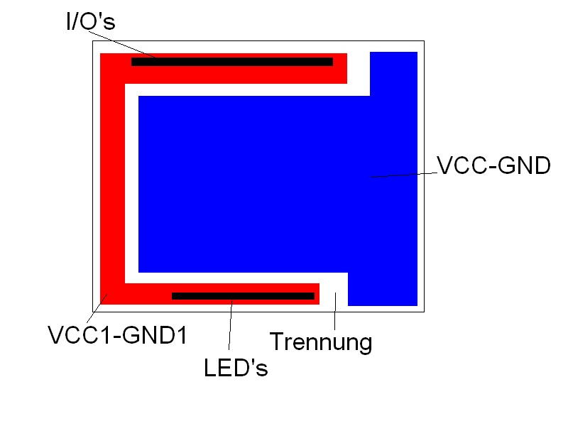

von ich (Gast)
Warum nicht die leitungen zu den LEDs neben den Steuerteil routen und
die galv. Trennung umlaufend machen?
von ich (Gast)
s. Anhang!

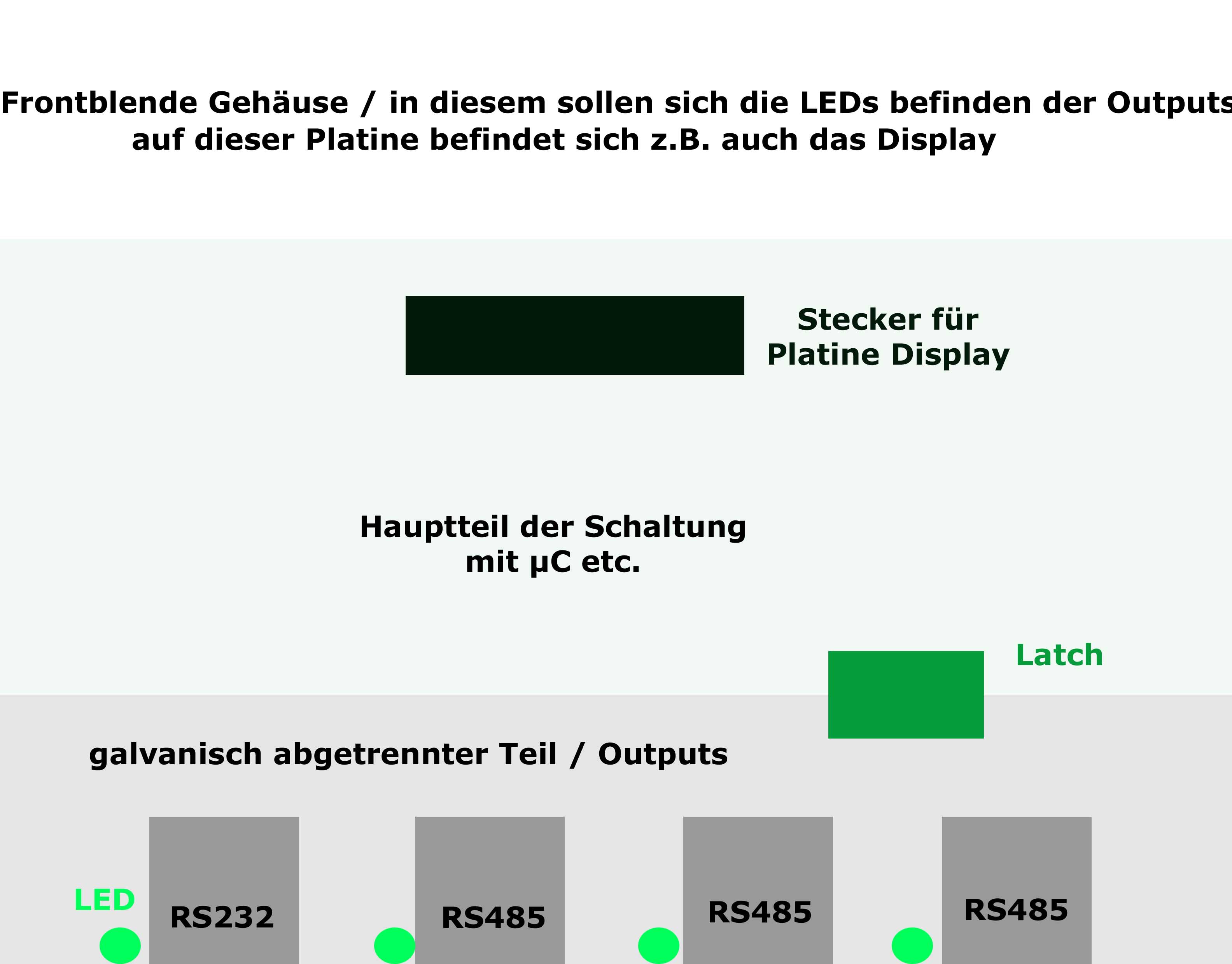

von Bernd (Gast)
hab ein bildchen angehängt wie es bis jetzt aussieht...
die leds sollen auf die frontplatine gehen über den stecker... die leds
selbst sollen im RS485-Bus abgegriffen werden zwischen Data+/-...
Bernd
von Karl (Gast)
so wie das aussieht, machst du dir da die galvanische trennung kaputt,
weil für 4 LEDs also 4 Leitungen + Abstand zum Rand der Platine muss man
schon einen Zentimeter einrechnen, wenn man außenherum die GND der
Platine verlegt.. vor allem kann es schon sein, dass sich hier bereits
die ersten Bohrlöcher für die Stecker befinden... und man sollte
eigentlich keine GND unter anderen Steckern etc. verlegen, die eine
andere BezugsGND besitzen...
von Sebastian (Gast)
würd ich auch sagen, unterhalb der Stecker für RS232 etc. sollte auch
die GND sein, die für RS232 verwendet werden soll...
von Dieter Werner (Gast)
Wäre es vielleicht möglich, die LEDs auf der "galvanisch nicht
getrennten Seite" anzuordnen?
von Bernd (Gast)
direkt aus dem Controller könnten sie rausgeführt werden... ansonsten
glaub ich gibts keine möglichkeit... dann merkt man halt nicht, wenn
optocoupler oder und pegelwandler kaputt sind...
Andere Möglichkeit wäre ein flexibler Leiterplattenteil ähnlich wie das
in Kameras gemacht wird.
Verteuert aber die 4-L Multilayer noch um einiges.
von Bernd (Gast)
wie sieht sowas denn aus bzw. auch unter welchem namen läuft das dann?
Bernd
Die Bezeichnung ist Flex bzw. Starrflex.
Siehe Beispiel
http://www.andus.de/Leiterplatten/Flex/starrflex.htm
von Uwe .. (uwegw)
Un welche Stückzahlen geht es? Starrflex dürfte sich erst bei sehr, sehr
vielen Geräten lohnen. Die preiswertere Variante dürfte eine zweite,
direkt an der Frontplatte montierte (also senkrecht stehende) Platine
mit den LEDs sein, die dann über ein Kabel mit der Ansteuerung verbunden
wird.
von Frank (Gast)
stimmt - von dem teil mit den outputs einen stecker anbringen und an die
frontplatte an eine separate platine anbringen...
von Bernd (Gast)
die Platine an der Frontplatte hat dann die Gehäuse-GND - genauso wie
die Outputs und das müsste so gehen? Ohne störung?
Bernd
