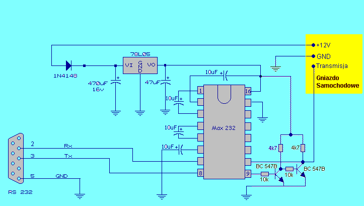

Hi, ich habe mir nach der Anleitung : http://hal9000.vc-graz.ac.at/3rdfloor/projects/diagnose/Diagnose-Interface.htm das Interface gebaut. Mit einem Adaptertestprogramm, hab ich das ding getestet und es war alles ok. Doch wenn ich das Ding ans Auto klemme und mit Scantool oder VAG Com die Fehler Codes lesen will, bekomm ich bei jedem Programm die Fehlermeldung Adapter not Found. Kann mir einer Helfen? Zur info: ich habe einen A6 BJ. 97. Danke Sebastian
moin, der von dir verwendetet adapter funktioniert mit mit VAGcom, aber nicht mit scantool. schau mal bei www.diagnosetool.de das du die trailversion von vagcom runterlädst. grüsse
hi, das VAG Com trail. hab ich ja benutzt, doch wie gesagt, es findet den Adapter nicht. hat jemand den adapter von http://hal9000.vc-graz.ac.at/3rdfloor/projects/diagnose/Diagnose-Interface.htm schon zum laufen bekommen? die einzigste quelle für stecker die ich gefunden habe ist: http://www.kds-online.com/Shop6a/catalog/default.php/language/de gruß Sebastian
Hallo, dann ist mit dem Adapter oder dem COMport etwas nicht in ordnung, denn wenn der adapter dran ist und strom hat, dann kann sich vagcom zwar nicht einloggen, aber es zeigt beim adapter test OK. grüsse
der Com Port ist Ok. Ich hab die Platine noch mal durchgemessen, und sie entspricht 100% dem schaltplan. wenn ich 12V anschließe findet VAG Com den adapter nicht. das null modemkabel habe ich wie angegeben mit 2, 3 und 7, 8 gekreuzt um gelötet. Danke Sebastian
vielleicht die masseleitung gnd auf pin 5 vergessen? wie steht´s denn jetz überhaupt? projekt fertig? gesammtkosten des adapters und welche software man für einen vw golf diesel nehmen muss interessiert mich noch. das vag com kostet ja auch. kann man dann damit überhaupt was anfangen, ausser vieleicht die uhrzeit auszulesen?

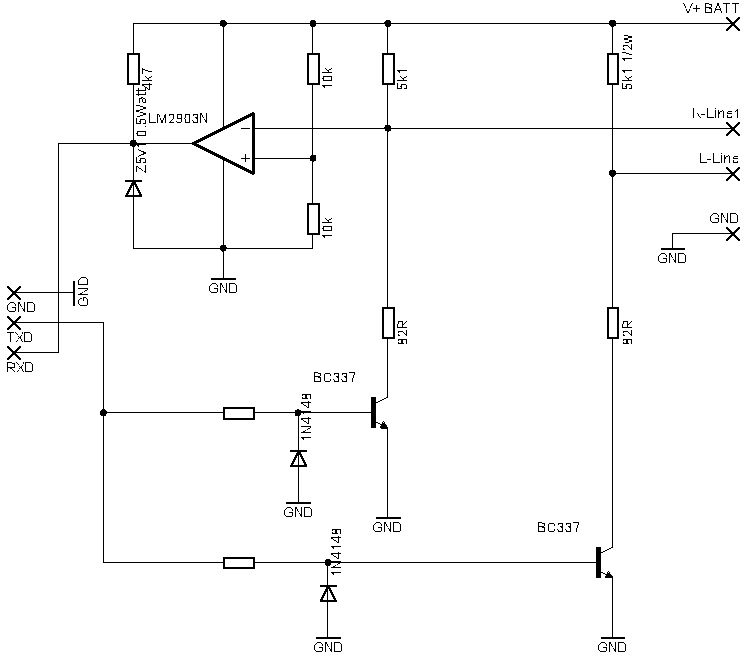

Hi, noch einmal eine bescheidene frage in hinsicht bauplan, von der seite http://hal9000...usw. habe noch einmal geschaut aber leider komme ich mir dem Schaltplan nicht so ganz zurecht,... habe mal im meinen Dokument geschaut aber ich glaube da stimmt etwas mit der pin belegung nicht. Wenn mir einer weiterhelfen könnte wäre ich sehr dankbar. Mfg Mario
Der OBD Standartadapter der z.b. mir VAG-COM Zusammenarbeitet, ist doch nur ein ganz einfacher TTL Converter... Mehr ist es auch nicht... Bauteile <5 mit Ausnahme vom OBD-Stecker der ca. 17 kostet ich habe noch in etwa 10 Stück zu liegen. Die ich echt nicht mehr brauche. Gruß Dennis
@all, habe nochmal nen alten schaltplan von mir gefunden welcher 100%ig bei VW, Skoda, Audi funktioniert. Gruß Dennis
