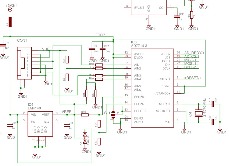

ich habe zwecks höherer wnadlergeschwindigkeit vom AD7705 auf den AD7714
TSSOP gewechselt.der 7705 hat soweit funktioniert.
der 7714 hat alles was er braucht, das Dout gibt aber nur mist raus:
ich habe dort ein permanent high, bei dem ein wenig die spi clock und
der Din durchschlägt.
hat jemand von euch sowas schon gehabt?
ich hab inzwischen eine 2. schaltun (ganz einfach) aufgebaut, und dort
genau das gleiche problem....
alex

von tcfkat (Gast)
/RESET, /SYNC, /STANDBY bei dem AD7714 beschaltet?
von alexatmikro (Gast)
ja, Analog devices support hat auch schon drauf geschaut (also auf den
plan) und weiss nicht mehr weiter... beschaltung enthält also keine
offensichtlichen fehler.
von tcfkat (Gast)
Kannst Du die Schaltung mal einstellen?
Packst Du den richtig an, also stimmt die Initialisierung, etc.?
anbei der entsprechende teil der schaltung.
die widerstande 19/20/21 sind so gewählt, daß die referenzspannung +0.5V
beträgt.
ich habe gestern nacht mal die Dout - leitung abgelötet und direkt am
pin gemessen - dann habe ich ein ~low signal.
zwecks initialisierung: softwareseitige initialisiereung versuch ich ja
gerade. die gleiche beschaltung hatten wir auch schon beim 7705; der hat
funktioniert...
von winne (Gast)
schnittstelle richtig behandelt? pullups?
 ADCS/1  auf low? gibt der master nen Clk an den SCLK aus? sonst ist
kein signal zu erwarten!
scheint jetzt zu gehen.
ist wohl ne kleine zicke.
der init code war der gleiche wie beim 7705 - der läuft ohne murren.
der 7714 läßt sich durch das init der schaltung iritieren.
2 Lösungen: entweder den reset halten und 'deutlich' später freigeben,
oder den CS auf high und MISO, MOSI, SCK auf low bevor auf onchip
peripheral spi umgestellt wird (SAM7).
