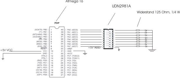

von Spyro (Gast)
Also hier nun der Schaltplan (-->Anhang), ich hoffe es stimmt so (zum
größten Teil zumindestens). Natürlich soll dort wo am UDN2981A die leds
dran hängen an jeden Port vom IC 3 LEDS dran (parallel). Und dieser
ganze Komplex mit den 24  LEDs pro UDN2981A bzw. 3 LEDs pro Pin am MC,
letztendlich kommt dann an jeden port. also diesen komplex mit den
gedachten 24 LEDs und Widerständen dann noch an jeden Port des
mikrocontrollers genauso wie es im schalplan ist denken. Könnte ich das
dann so verschalten?

von Johannes M. (johnny-m)
von Michael G. (linuxgeek) Benutzerseite
Ok also jetzt bin ich vollkommen verwirrt... wenn Du 3 LEDs auf einmal
ansteuern willst dann schaltest halt pro Darlington-Transistor gleich 3
LEDs gleichzeitig. Ich verwende zwar einen anderen Treiber aber ich bin
mir fast sicher dass das so nicht klappen wird. Geschalten wird naemlich
normalerweise Masse. Schau mal in das Datenblatt von dem Teil. Ausserdem
sollte man noch eine Z-Diode zum Schutz bei induktiven Lasten verwenden,
wenn Du nur LEDs schaltest solltest aber darauf verzichten koennen.
Das naechste mal haengst Du ein PNG an dann kann man auch etwas erkennen
und muss nicht die Haelfte erraten.
Gruesse,
Michael

von Spyro (Gast)
ja ok der schaltplan ist nicht gerade der hit, ich weiß.
ja, ich will pro transistor/ Pin -sage ich mal- 3 LEDs auf einmal
schalten.
Wenn Masse geschalten wird, dann muss ich die LEDs also mit der
Kathode(-) an den IC schalten?
und muss die Anode dann an des VCC der Spannungsversorgung oder an den
VCC des ICs?
