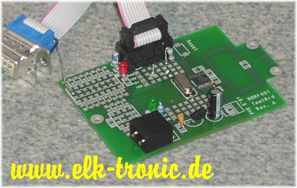

von Michael Hatscher (Gast)
Hallo Jürgen,
ich entwickle gerade an einem universellen Prototypenboard für den
RF401 (Foto anbei). Der digitale Teil läuft schon. Als nächstes will
ich aber erst mal einen LowVoltage-ISP-Dongle aufbauen, da der RF401 ja
auch mit 3V laufen kann.
Weitere geplante Projekte sind ein Stecker-Board mit dem RF401. Größe
ca. 30x30mm, auch mit gedruckter Antenne. Auf der Unterseite ist dann
ein 20pol DIL-Stecker, der Pin-Kompatibel zum 90S1200/2313 ist.
Programmieren will ich auch mit BASCOM AVR. Basic mag ich und es hat
einen sehr großen Funktionsumfang.
Wenn du willst, können wir uns bei den Projekten gerne austauschen.
Bis dann, Michael
