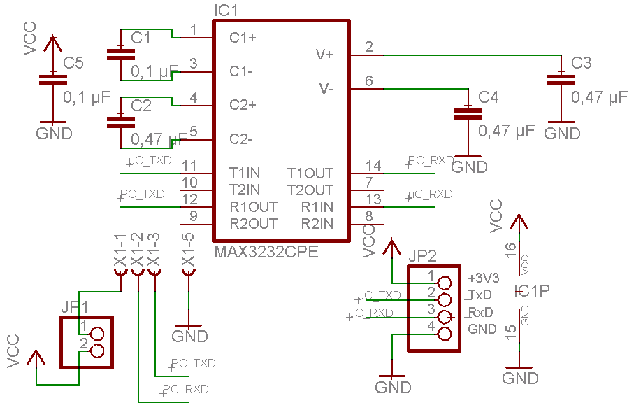

Hallo zusammen ich habe versucht mit einem ATMega32L (3V3) und einem
kleinen
FT3232-Board die Kommunikation zwischen meinem µC und PC zu probieren...
Dazu habe ich aus dem Datenblatt die Codeexamples kopiert,
um zu testen ob ich ein einfaches Zeichen an den PC (COM1) senden
kann...
Leider kommt am PC im HTerm immer nur ein und dasselbe Zeichen an.
Es wird immer nur \0 empfangen, obwohl ich versuche
ein 'H' und andere Sachen zu senden...
Im Anhang findet ihr den Source-Code und den Schaltplan des FT3232
Boards...
Habe schon versucht durch andere Beiträge den Fehler zu finden....
Die Leitungen TxD und RxD vom ATMega32L gehen auf die Eingänge vom
FT3232 und die Kreuzung der beiden Leitungen habe ich zwischen FT3232
und PC vorgenommen....
Soweit ich das alles erkennen kann ist es auch richtig angeschlossen,
oder ??
Wäre super dankbar für etwas Help !
von Karl H. (kbuchegg)
Im Schaltplan ist das aber ein MAX232 und kein FT3232
Zum Programm:
Schau dir nochmal im Tutorial die Initialisierung der UART
an. Insbesondere die Berechnung der UBRR Werte für die
Baudrate. Tip: In die Berechnung geht die tatsächlich benutzte
Prozessortaktfrequenz ein.
Weiter hab ich dann nicht mehr geschaut, da in praktisch allen
Fällen von 'meine UART funktioniert nicht', die Schuld bei der
fehlerhaften Einstellung dieses Wertes liegt. In den meisten
Fällen wird allerdings eine falsche Prozessortaktfrequenz
angegeben. Keine Umrechnung der Werte hab ich allerdings noch
nie gesehen :-)
In den dann noch verbleibenden Fällen von 'geht nicht' ist es
dann meist die 'Kreuzung' des Kabels, die nicht stimmt. Da du
allerdings im PC zumindest irgendwas empfängst, dürfte diese
stimmen.

von Hermann-Josef (Gast)
meiner Meinung nach sind die Pins R1OUT und R1IN des MAX232 falsch
beschaltet = verwechselt, aber diese Richtung wird ja gegenwärtig noch
nicht getestet.

von Bernd M. (Gast)
Zum Schaltplan:
Der MAX ist nicht richtig angeschlossen: rechts ist RS232 Pegel (PC) und
links ist uC TTL Pegel (uC)
siehe auch
http://www.elektronik-kompendium.de/public/riederer/max232.htm
Gruss Bernd
von Markus F. (Gast)
Ja, habe aber einen MAX3232
keinen MAX232 !!!
Und in dem Datenblatt vom MAX 3232 ließt es sich so schön direkt am
Anfang:
3.0V to 5.5V, Low-Power, up to 1Mbps, True RS-232
Transceivers Using Four 0.1μF External Capacitors
von Christian R. (supachris)
Trotzdem falsch angeschlossen. An die 12 muss die 3,3V Seite, und an die
13 die RS232 Seite.
Wenn du Pech hast, ist sowohl der MAX als auch der ATMega jetzt kaputt.
Ok,
habe das geändert, aber was ist mit dem Programm ??
