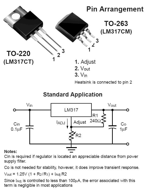

von Olli (Gast)
Ob du nun die Die Batterien des Handys auflädst oder das Handy direkt
betreibst, ist gehüpft wie gesprungen.
Direkt ist sogar besser, da die Verluste beim Laden/Entladen wegfallen.
Hab die mal ein Beispiel angehängt. (LM bei Reichelt ca. 0,23€)
von Olli (Gast)
Oops, Anhang verschwunden.
Hier ist er...

von Sascha (Gast)
Danke Olli, aber deine zeichnung checkich nich...sorry.deshalb kann ich
das mit dem backup schutz(whatever it may be) auch vergessen...@devil
danke auch Ozo fürdie links!

Ansonsten zur Zeichnung:
Vin: 12V
Vout: deine 3,6V muß mit dem Potentiometer R2 eingestellt werden.
