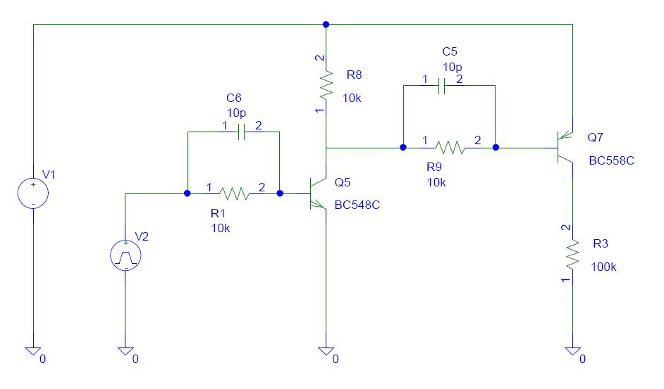

von Eugen (Gast)
hmm ich kann nicht über die GND-leitung schalten, da die immmer an der
Komponente anliegen muss, daher wollte ich mit der folgenden schaltung
dann die Spannung schalten..
15V o--------------+--------------+
                  | | (100k)      |
                P1 +------------|
  An: 5V    _   |/            |\  PNP (BC327)
       o---|___|--|   NPN        |
  Aus: 0V   (100k)|>  (BC546)   .-.
                   |            | | R_Last(mit 100k nachempfunden)
  GND o------------+-------------+
..so das ich bei AN theoretissch 15V an der Last hab und bei AUS eben
0V. das klappt in der simulation mit SwitcherCAD auch ganz gut, aber in
der praxis sinkt der wert nicht auf 0V sondern gerade mal auf die
Häflte.  an P1 hab ich im AN zustand 0V und im AUS zustand 15V warum
klappts es dann nicht auch an der Last gleich gut?
von Tcf K. (tcfkat)
Den 100k Widerstand am Collector des BC546 in REIHE mit der Basis des
BC327 legen!
Zusätzlich zwischen B und E des BC327 einen Ableitwiderstand von
10...47k legen.
Dann sollte der ausreichend sperren - wenn nicht, was spricht dagegen,
parallel zur Last noch einen Widerstand zu legen?
Nimm zwei neue Transistoren, die hast Du evtl. schon gehimmelt.
von Stefan (Gast)
Probier's mal so (s. Anhang)
1. Der BC327 ist überdimensioniert (Ic = 500mA max), das brauchst Du
nicht!
Nehm den BC556/557/558, der hat eine größere Verstärkung (-> braucht
weniger Basisstrom)
2. Deine 100k Widerstände sind viel zu groß -> 10k
3. Falls Dir das dann immer noch zu langsam schaltet (µs-Bereich), dann
kannst Du noch die C's hinzufügen, dann wird der Schaltvorgang etwas
schneller!
Idealerweise gibt's für solche Anwendungfälle sogenannte
High-Side-Switches.
Die beinhalten jeweils einen NPN / PNP-Transistorpaar, oder etsprechende
MOS-Fets
