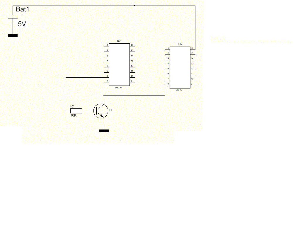

von abc (Gast)
Würde das nicht auch mit einem npn transistor gehen, den der µC
ansteuert?
Der Transistor schaltet den minuspol der batterie -> wenn der portpin
auf null geht, sperrt der transistor. der neigungsschalter würde beim
start den transistor überbrücken, dann würde der µC gleich den portpin
auf eins setzten

von abc (Gast)
warum ist ein npn in der masseleitung nicht so gut??
von Tcf K. (tcfkat)
@abc: Weil der NPN in der GND-Leitung nur funktioniert, wenn der Emitter
am -Pol der Batterie hängt. Wenn der µC "Null" ausgibt, geht der Emitter
0,7V unter GND, und der Transistor leitet wieder... der Portpin müsste
bis -Ubat sperren, aber das tut er nicht, wg. integrierter
Substratdioden. Deswegen funktioniert das nicht.

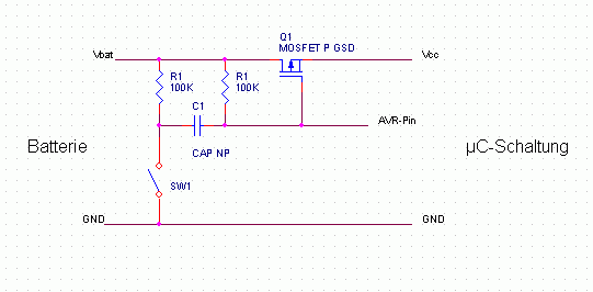

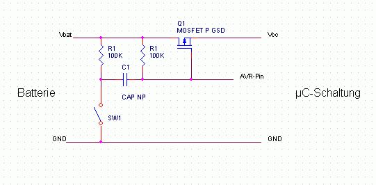

von Stefan W. (wswbln)
...wenn ich den OP richtig verstanden habe, wird das Ding in 2
Positionen hingestellt: Einmal so, dass der Neigungsschalter aus ist
bzw. so, dass er an ist. Dann hilft das mit dem Oder-Gatter aber nicht
weiter, da der Schaltereingang ja nicht zurückgesetzt wird.
Ich würde da eher eine Schaltung mit einem P-Kanal MOSFET in der
Versorgungsspannung vorsehen (so in der Art wie im angehängten Bildchen
- Achtung: auf die Schnelle aufgemalt und ohne Funktionsgarantie):
Über den Taster und den Kondensator zieht man das Gate des MOSFETs
kurzzeitig nach Masse und schaltet ihn damit ein. Der µC wacht auf und
zieht nun seinerseits das Gate nach Masse. Ist der µC fertig, zieht er
den Pin auf High und schaltet so den MOSFet (und sich selber) aus. Das
funktioniert aber nur, wenn der µC unbestromt hochohmig genug (nach
Masse) ist. C1 ist so zu wählen, dass der µC Zeit genug zum Hochfahren
hat, sein IO-Pin aber nicht überlastet wird, wenn er ihn auf Low zieht
und damit C1 entlädt. Ggf. halt einen Schutzwiderstand reinknoten.
von Tcf K. (tcfkat)
Stefan, tja, dann müsste am Gate = Portpin aber Vbat anliegen, während
am µC 0V anliegt... auch hier schlagen wieder die Substratdioden zu. Es
geht nicht ohne weiteren Transistor dazwischen, wie ich oben
schrieben... der macht dann den Spannungshub, wenn der µC saftlos ist.
Es sei denn, man hat einen echten Open-Collector-Output ohne interne
Diode.
Jep, da hab' ich auf die Schnelle die 9V der Batterie vergessen. Also
noch'n NPN (+ Baisiwiderstand) für den Open-C dazu. In SMD ist dan Ganze
ja trotzdem nicht sehr groß..

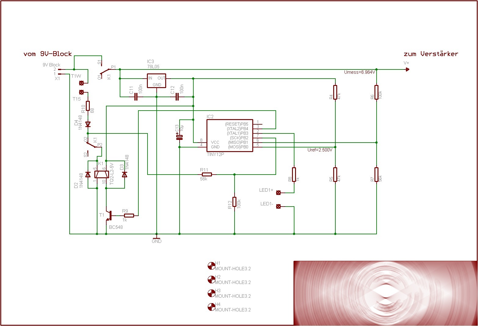

von Martin (Gast)
ich habe die Abschaltung der Vcc schon in einem meiner Projekte
umgesetzt. Es handelt sich dabei zwar um einen ganz anderen Bereich,
aber das Prinzip ist das gleiche. Ich steuere den Powerdown-Pin den
Spannungsreglers mit dem µC an.
Zu sehen auf der 2. Seite des Schaltplans auf
http://martinsuniverse.de/projekte/audiohplayer/audiohplayer.html

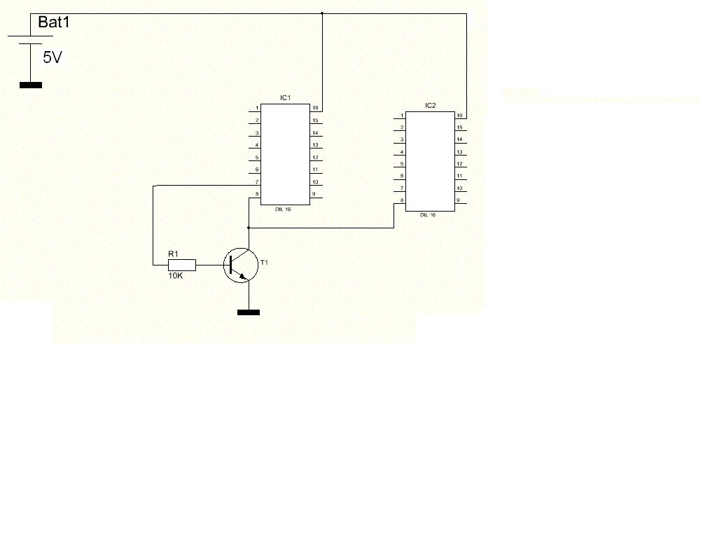

von abc (Gast)
Kann mir jemand erklären wiso diese Schaltung nicht funktionieren würde?
Ich verstehe das leider nicht!

von abc (Gast)
als bitmap hieß es, die datei sei zu groß
Richtig.
Bildformate
von Tcf K. (tcfkat)
Schrieb ich bereits:
von abc (Gast)
ich kapiers nur nicht
>wenn der Emitter am minuspol der batterie hängt.
tut er doch
von Tcf K. (tcfkat)
Oh man, den Rest hast Du auch gelesen? Lies Dich mal in Elektronik
ein... Nachhilfe mache ich nicht.
von Otto (Gast)
Oder anders ausgedrückt:
Wenn der uC "Null" ausgibt, ist quasi die Basis mit dem Kollektor
verbunden und der Transistor verkümmert zur einfachen Diode zwischen
uC-GND und Minus-Pol.
