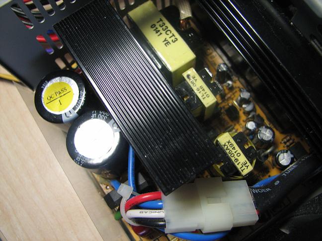

von Jens (Gast)
Grafikkarte ist auch nur ne alte Matrox. Wollte ich noch ergänzen.
Habe gerade mal in das Netzteil reingeschaut (nach 1 Tag spannungsloser
Lagerung :-)) Innenleben schaut fast noch neuwertig aus (kein Wunder
nach bloß 1/2 Jahr Einsatz). Nichts auffälliges. Nur bei einem Elko ist
die Gehäuseummantelung oben etwas abgehoben. Könnte aber noch normal
sein ?!

von Εrnst B. (ernst)
Aber vor dem Aufschrauben von dem Netzteil nochmal schauen, obs wirklich
nur ein halbes Jahr gehalten hat, dann würd ich da nämlich lieber die
Garantie in Anspruch nehmen.

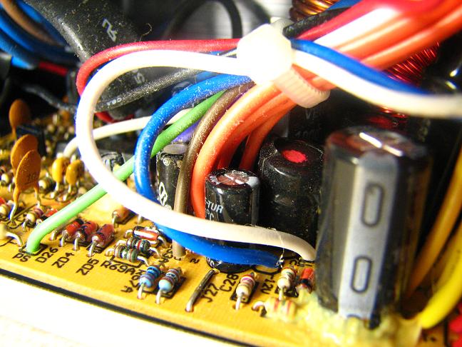

@Olaf Danke vielmals für die Details und die Hilfestellung, daß muß ich
demnächst mal untersuchen. Der ein wenig auffällige Elko ist tatsächlich
ein kleiner Typ. Den werde ich mal austauschen. Kleine Doku anbei, es
ist der mit dem roten Punkt.
Der Elko mit dem Punkt isses sicher nicht, der liegt ja an der
Sekundärseite, bei den Ausgängen. Tauschen schadet sicher nicht, aber
verbessert höchstens den Ripple am Ausgang.
Der Elko den Olaf meinte liegt auf der Primärseite in der
Spannungsversorgung vom Treiber-IC.
(Oft durch ne Menge Kühlkörper etc verdeckt)
von SNT-Opfer (Gast)
Der mit dem roten Punkt sieht eher aus wie eine kleine Drossel.
Die Einschnürung im oberen Drittel lässt mich das behaupten.
Kann mich auch irren....
von Jack B. (jackbraun)
Ja, das ist die Drossel für den 3,3V Ausgang.

von Jens (Gast)
Stimmt. Dürfte eine kleine Drossel zu sein, durch die Folie scheinen
Drahtwindungen durch. Primärseitig (Bild) sind erstmal keinerlei
Auffälligkeiten zu beklagen.

von Michael G. (linuxgeek) Benutzerseite
Was war das auf dem Bild fuer ne sosse, die da aus dem Elko anscheinend
rausgelaufen ist?
Also bei Netzteilen spare ich schon lange nicht mehr. Warum duerfte ja
klar sein, oder?
Michael

von Tcf K. (tcfkat)
> rausgelaufen ist?
Weia, das ist keine "Soße", das ist Kleber, damit werden schwerere
Bauteile auf der PCB fixiert, wegen Transport...
