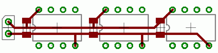

Man liest hier oft, dass Abblockkondensatoren sehr nahe an die
Stromversorgung des  IC gehören. Spielt der Abstand wirklich so eine
grosse Rolle, oder geht es mehr darum, dass das nächste IC in der
VCC-Bahn das IC ist, zu dem der Kondensator "gehört"?
Konkret: in der Schaltung im Angang ist der Kondesator nicht besonders
nahe an seinem IC, mangels Platz an der Stelle. Insgesamt liegen 20 mm
dazwischen. Aber immerhin ist das erste IC an der VCC-Bahn (nach dem
Kondensator) das IC, zu dem der Kondensator gehört. Geht das gut oder
ist der Kondensator wegen 20mm Abstand nicht mehr effektiv?

von Rudolph (Gast)
Viel Interessanter als der Abstand des Kondensators finde ich in dem
Bild die Leiterbahn-Führung.
Am IC ist ein Sternpunkt? Wohin gehen denn all die Leitungen noch?
Ideal geht VCC von irgendwo auf den Kondensator, dann auf den Anschluss
und sonst nirgendwohin.
Oder welcher Impuls-Strom soll wohin?

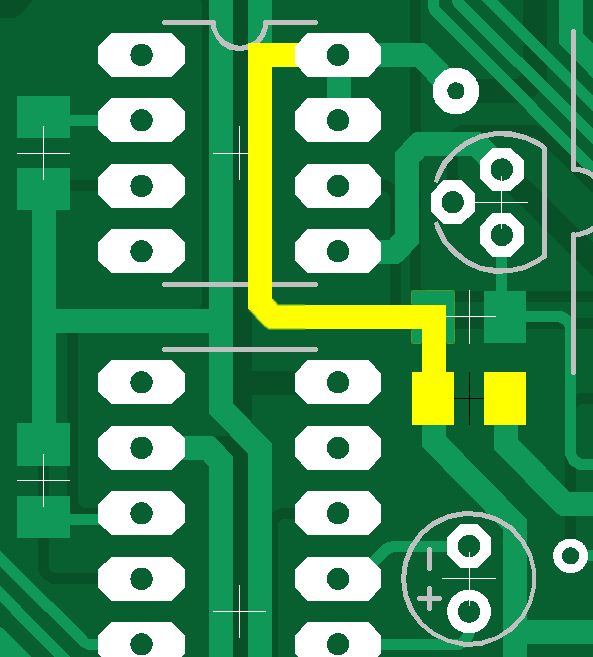

von Dietmar E (Gast)
Das gibt es schon ein paar Sternpunkte. Was soll ich machen,
Stromversorgung ist am anderen Ende der Platine. Von dort kann ich nicht
sternförmig zu jedem IC.
http://home.arcor.de/dsc-zet/images/vcc.gif
Der Spannungsregler ist das gelbe Rechteck. Inzwischen ist der
Kondensator anders gelegt. Vielen Dank für die Erklärungen dazu.
von Rudolph (Gast)
Man muss auch nicht mit extra Leitungen quer über die Platine an jedes
IC.
Aber man kann auch vor dem Kondensator verzweigen.

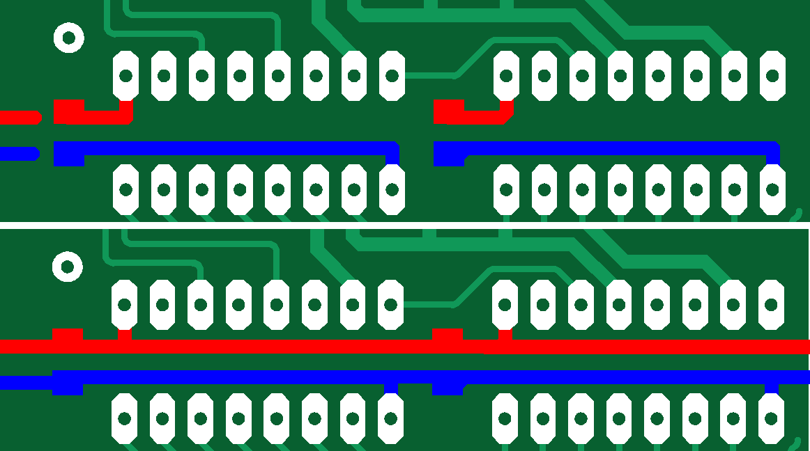

Kann, sollte oder muss? Mir war nicht klar, dass man neben der Nähe des
Kondensators auch auf die Geometrie (Verzweigung, Kreuzungen) achten
muss. Ich habe die Kondensatoren bisher nur als kleine, lokale
Energiespeicher gesehen und angenommen, dass Kreuzungen und
Verzweigungen keine Rolle spielen, solange der Weg zum IC kurz ist.
Was ist mit dem Layout im Anhang: Zwei ICs, zwei Abblockkondensatoren,
von links kommt die Stromversorgung (oben). Stromversorgung als Schiene
durchlegen (unten)? Oder sollte man jeden Kondensator nur mit "seinem"
IC verbinden, die Supply-Leitungen an den ICs vorbei und
"Stichleitungen" zur Stromversorgung an die IC-Pins? Das würde mir beim
Layouten erhebliche Kopfschmerzen verursachen.

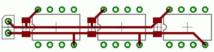

von Rudolph (Gast)
Solche Regeln muss man ja nicht immmer 100% strikt einhalten, vor allem
nicht in langsamen oder gar statischen Designs.
Aber wenn man sich konsequent an seine Regeln hält funktioniert auch das
schnelle dynamische Design auf Anhieb. :-)
Mein Vorschlag zu dem Problem ist angehängt.
Sieht erstmal so aus, als wäre das auch nichts anderes.
Ein paar mm Leiterbahn dürften mit TTL auch keinen Unterschied machen.
Aber wenn es schnell wird ist es schon interessant, wohin die
Impuls-Ströme fliessen.
Aus dem gleichen Grund baut man um Quarze herum ja auch eine Masse-Insel
mit nur einem Anschluss zum IC hin.
Wie sehr sich das genau auswirkt?
Bin ich nicht sicher, das würde ich gerne mal simulieren, dafür habe ich
aber kein geeignetes Tool.
