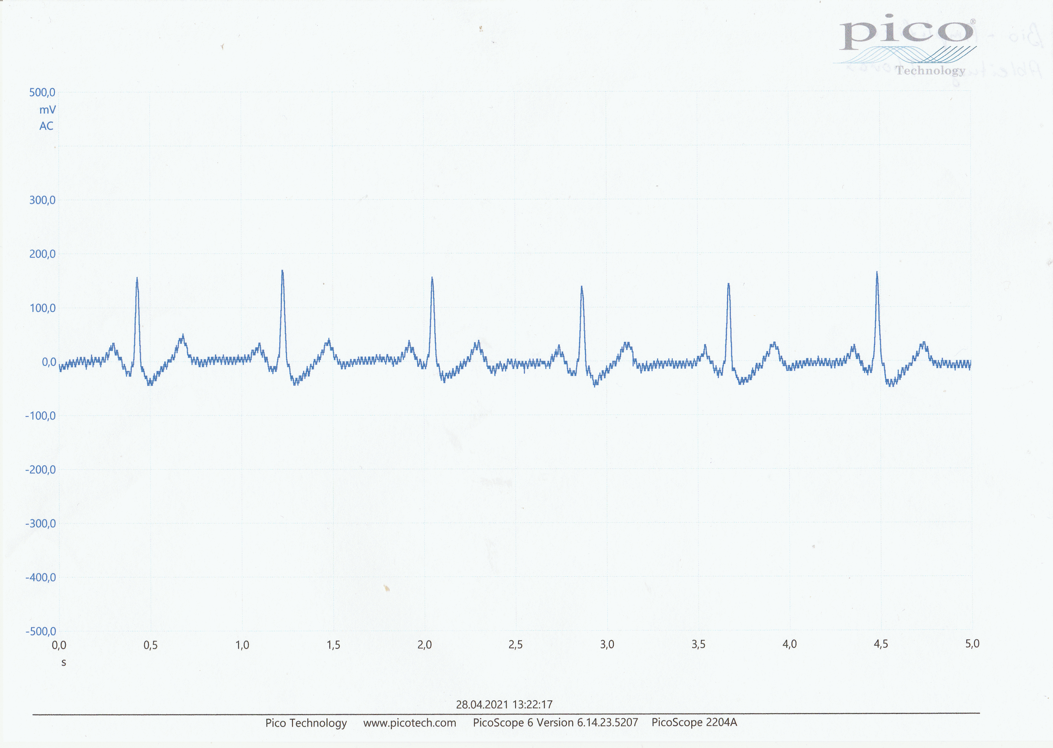

Hat jemand einen Schaltplan für einen QRS Detektor?
Zur Erklärung: QRS Komplex ist die Zacke im EKG Signal.
Ich will die Herzfrequenz messen und muss das EKG Signal dedektieren.
Ich wollte nicht erst ein EKG bauen. So einen Schmitt Trigger umschubsen
und dann habe ich synchron das Signal.

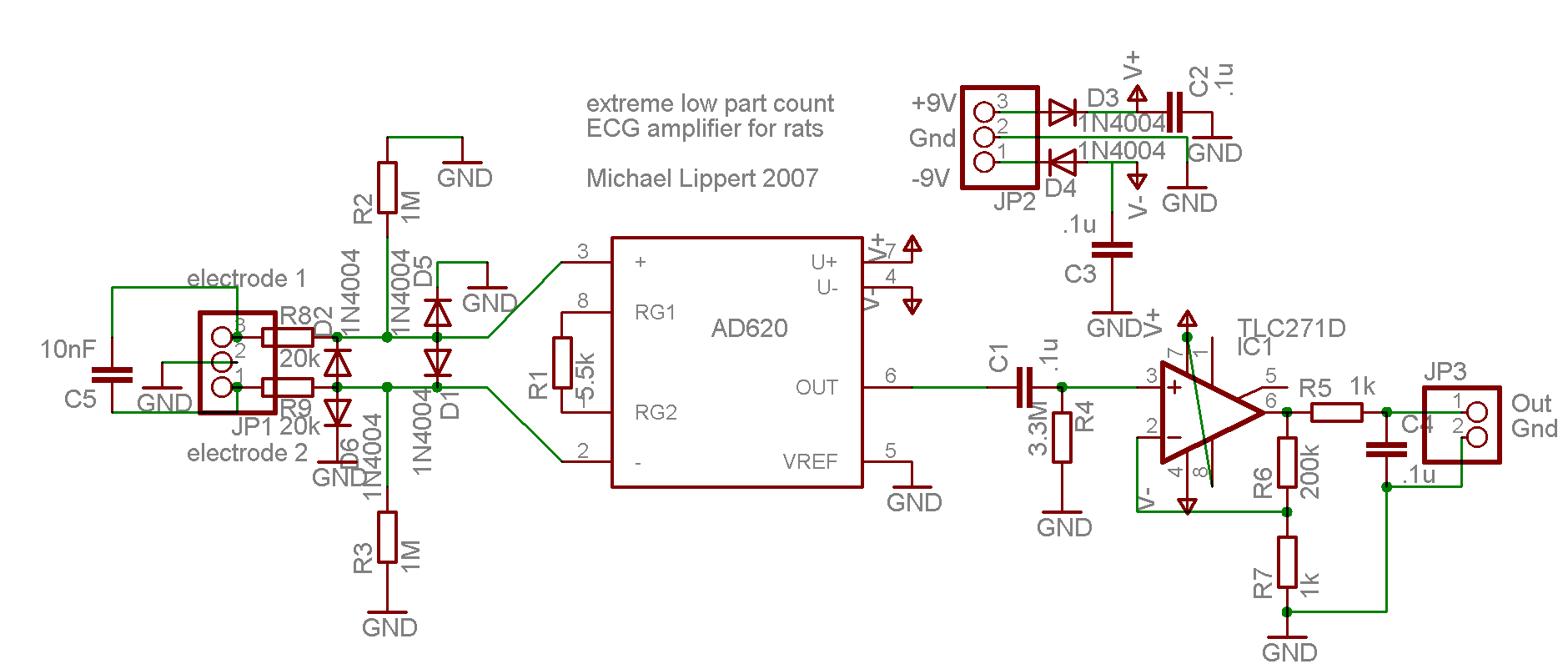

von Drei N. (3_newton)
Nene, die Schaltung ist Müll. Viel besser ist es, das ganze wie hier zu
lösen: http://reza.net/hm/npuc2007poster.ppt
Wichtig ist es, bei solch einem billig-Aufbau kapazitiv eingekoppelte
Störungen zu verheizen. Ist der Eingangswiderstand hoch bekommt man sie
nicht weg. Nimm einfach einen Instrumentenverstärker (INA120 121 111
116, LT1167, AD620, INA328), pack eine Überspannungsschutzschaltung
(Dioden nach Gnd und Vcc) und eine Strombegrenzerschaltung dazu (zwei 50
k Widerstände in Reihe) und lege die Elektroden über 1 M Widerstände an
Gnd. Dann läuft das. Aber ohne Instrumentenverstärker (evtl. auch aus 3
OPAs selbstgebaut) wird es mit Kabel eher nichts werden. Auch die 2
Elektroden sind problematisch. Vielleicht kannst Du eine Elektrode
direkt an Gnd legen? Ansonsten hilft ein scharfer 20 Hz-Filter, das EKG
dürfte da noch durchkommen, das Netzbrummen nicht mehr. Pass aber auf
das der Patient geschützt wird!
Der Grund dafür steht in meinem Posting. Es wird kapazitive Störungen in
die Leitungen zu den Elektroden geben (die man aufgrund der nötigen
Flexibilität nicht abschirmen kann). Diese werden nicht gleich in beiden
Leitungen sein. Und da nützt der beste INA nichts mehr. Nur wenn es eine
"niederohmige" Verbindung zu Gnd gibt wird man die los.
Aber das ist nicht das einzige Problem dieser immer wieder gern
verwendeten aber sinnlosen App Note. Es gibt keine:
-patientenisolation
-überstromschutz
-überspannungsschutz
Das sind drei triftige Gründe warum die Schaltung so Schrott ist.
Naja damit ist doch eher der Schutz des INAs als der Schutz des
Patienten gemeint, nor? 40 Volt sind schon lebensgefährlich, besonders
bei angeklebten Elektroden. Abschirmung hat bei mir nie funktioniert.
Irgendwie war es immer zu steif. Was mich mal interessieren würde ist,
wie das in professionellen EKGs gelöst ist... Die haben die kapazitive
Einstreuung doch auch! Hier ist eine bessere App note mit ordentlicher
Eingangsbeschaltung:
http://focus.ti.com/graphics/vf/medical/medical_ecg.gif
Die Schaltung aus dem ppt hab ich mir leider nicht gespeichert. Es kam
von hier:
http://rezpics.com/wordpress/index.php
hier die hackaday seite drüber:
http://www.hackaday.com/2007/08/22/pervasive-health-monitor-got-granny/#comments
Da war das ppt noch verlinkt. Vielleicht fragt den Hoshi mal jemand ob
er den vielleicht rausrückt...

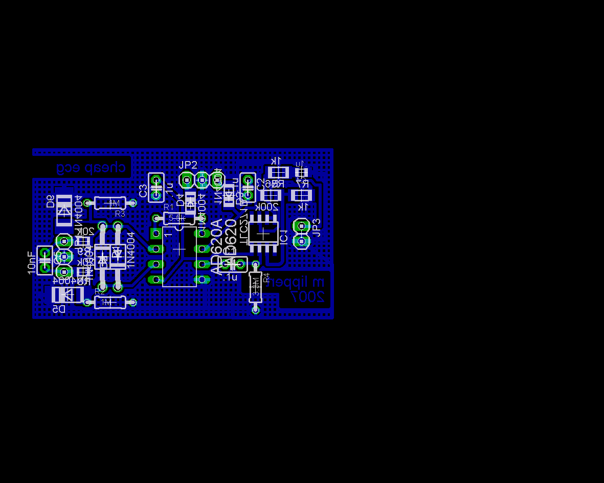

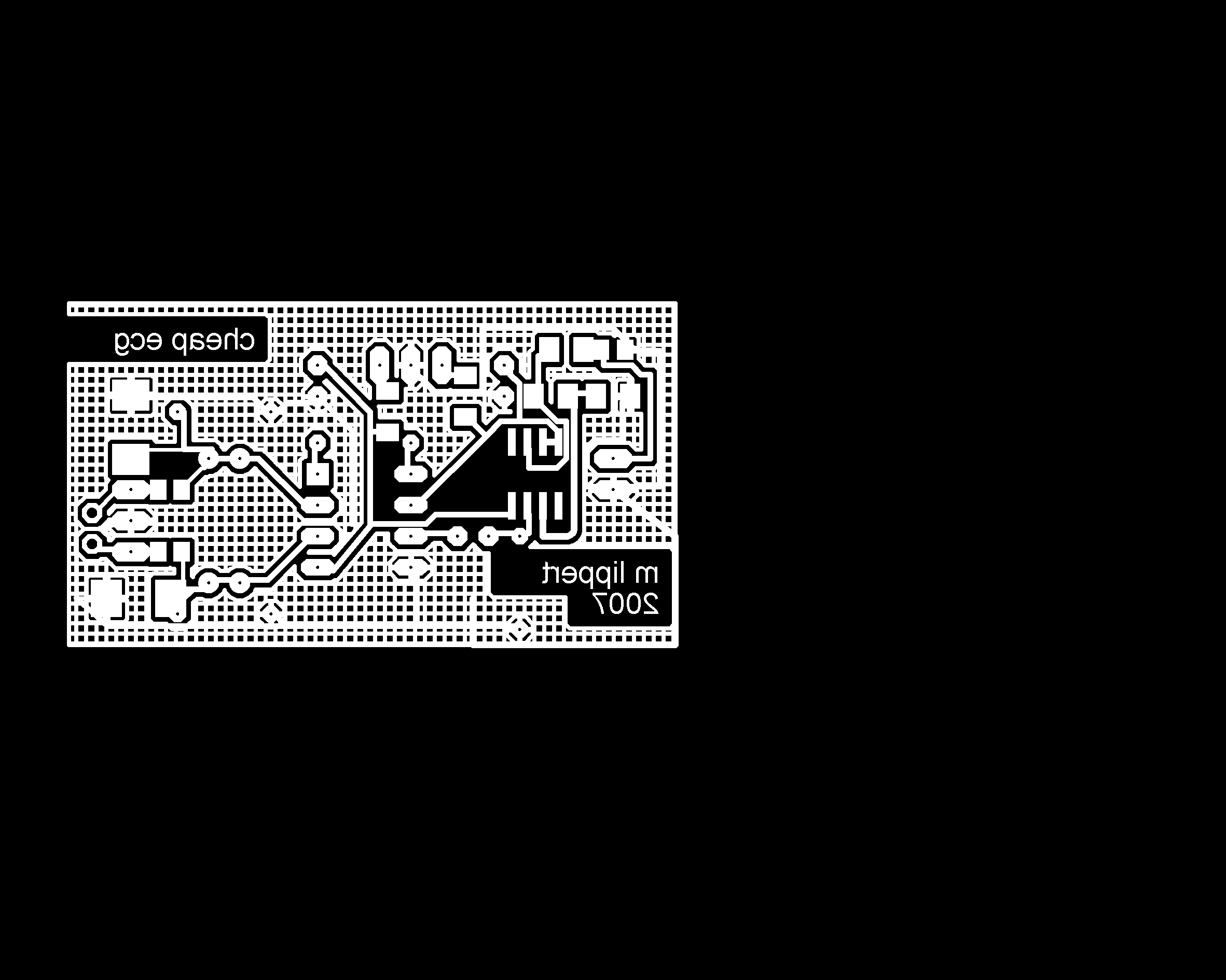

Ich habe auch ein EKG gebaut was recht gut funktioniert. Ich wollte das
schon immer mal auf meine Seite stellen, ich hab es tlw. mit
Steuermitteln entwickelt, hehe, von daher ist es nur fair es
rauszurücken.
Aber, CAVE! Das Ding hat keine galvanische rennung per se. Es darf also
nur an einem batteriebetriebenen (weniger als 12 V) System verwendet
werden. Also auch nicht an einem normalen Oszilloskop. Auch wenn ich das
überlebt habe ist das auf jeden Fall kreuzgefährlich. Lasst es bitte.
Jedweder Nachbau etc. auf eigene Gefahr! Tut nur das, wo ihr absolut
sicher seid, dass ihr wisst was ihr tut.

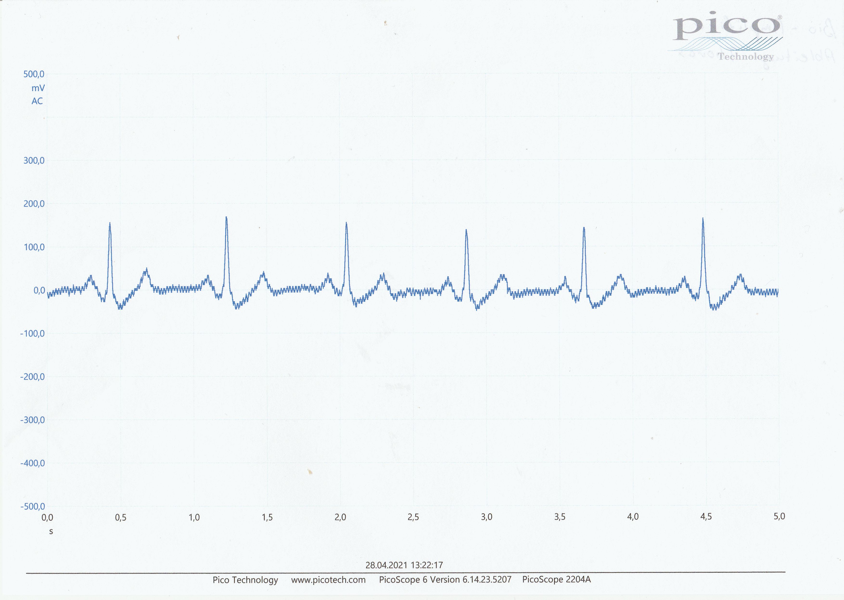

nummer 2
nummer 3
nummer 4
Ah ja, was noch dazu gesagt werden muss: Gnd ist die dritte Elektrode!
Evtl. geht es aber Gnd and eine der Elektroden zu legen...

Das Rad mußt du nicht neu erfinden. Einstieg gibt es hier z.B.
http://biosignals.berndporr.me.uk/doku.php
http://openeeg.sourceforge.net/doc/
Wenn du nur den Puls brauchst, dann nimm einen Brustgurt.
von Ratsuchender (Gast)
Hi Rene, schön und danke, dass du noch antwortest, da hat sich ja meine
Anfrage gelohnt. Schöne Seite, gefällt mir, danke.
Pulsgurt ist keine Option für mich.
Hast du die Schaltung mal aufgebaut? Also an sich einfach nur einen
Instrumentenverstärker + Hochpass?
Die Dioden zu Beginn, sind das Schutz vor statischen Ladungen?
Wie gesagt, möchte ich an der Brust ableiten, gibt es eine bevorzugte
Anordnung der beiden Elektroden?
Vielen Danke und mfg.
von René D. (Firma: www.dossmatik.de) (dose)
Nein selber gebaut habe ich keine.
Ich habe mal Geräte für die Medizintechnik gebaut und fertige EKG
Platinen mit eingebaut. So was gibt es fertig. Bei kleine Stückzahlen
kann man kein Geld mit einem EKG verdienen. Zum experimentieren sicher
sehr interessant.
Jetzt der fette Hinweis:
EKG an der Soundkarte ist kein Spielzeug, sondern gehört verboten.
Wenn das Netzteil am PC eine Macke hat, hängst du mit der Elektrode an
der Steckdose. Deshalb muss eine richtige Isolierstrecke dazwischen.
Sicher habe ich mir die Platine auch mal genauer angeschaut das war
einfach aufgebut und kein großer Zauber.
Am besten geht es mit drei Elektroden.
Einthofen I und die dritte Elektrode ist nur Masse. Damit bekommst du
ein besseres Signal.
Keine Sorge ist alles entkoppelt. Also mir geht's nur um den QRS-Komplex
und ich möchte damit auch kein Geld verdienen :) .
Werde es dann mal aufbauen und ausprobieren. Nochmal zu den
vorgeschalteten Dioden aus dem ersten Link, ist nur Schutz des Eingangs
vom INA oder?
> vom INA oder?
Ist nur Schutz. Bei Überspannung wird die Diode leitend und über den
100R Eingangswiderstand entsteht eine Spannungsabfall.

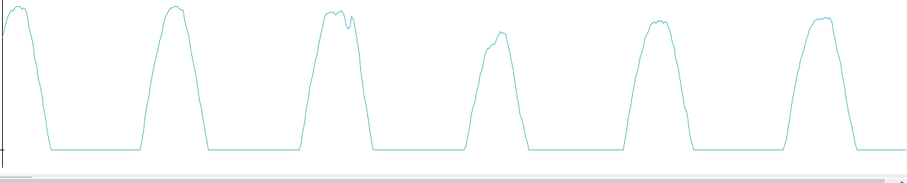

Habs jetzt mal wirklich nur ganz flott und "unsauber" aufgebaut, nur die
wesentlichen Teile. Signal schaut so aus (Anhang). Ist es so zu
erwarten?
Zeitfenster würde auch passen 9-10sec, Ruhepuls dann etwa 60!
Zumindest sind es keine 50Hz. Wäre ja ziemlich schön, wenns das alles
wäre.
Was mich aber stört. Elektrode x1 (sitzt bei mir auf der linken Seite),
ändert an dem Signal nichts! egal ob angeschlossen oder nicht. Der
Instrumentenverstärker ist genauso nachgebaut wie dargestellt. Messe ich
gerade "unfug" oder reicht eine Elektrode aus um die R-Zacke zu
detektieren (mit Masse).  Masse liegt zwischen E1 und E2.
von Dose (Gast)
So richtig gefällt mir das nicht.
Die Zacke ist eigentlich sehr spitz. Würde ich schmaler erwarten.
Mach mal 20 Liegestütze oder Kniebeuge, dann wird dein Puls schneller
und du weißt ob du das richtige Signal hast.
Ich hatte die beiden Elektroden leicht schräg über das Herz immer
geklebt.
Eine Elektrode so handbreit unter dem Hals neben dem Brustbein. Und die
andere an der linken Seite, wo der Brustmuskel aufhört.
(ähnlich Ableitungen nach Wilson V2 gegen V5)
hey dose, ja das ist quatsch...
hast du das mit Instrumentenverstärker gelöst?
Masse ans Bein?

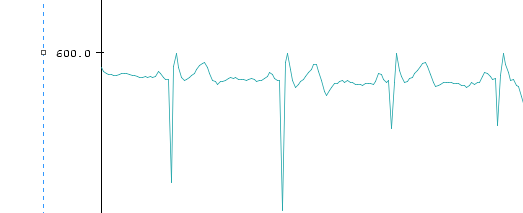

Ist ja lustig, mit viel Phantasie erkennt man mein 1-Kanal EKG :D :D
Gut, dass das jetzt vom Herzen ausgeht, glaube ich schon eher. Dose
stimmst du mir jetzt zu? :)
Jetzt müsste ich den Rest noch dämpfen, mehr bräuchte ich eigentlich gar
nicht.
Wo setze ich die Grenzfrequenz, bzw, kennt jemand die Zeiten für die
R-Zacke genauer?
Danke!

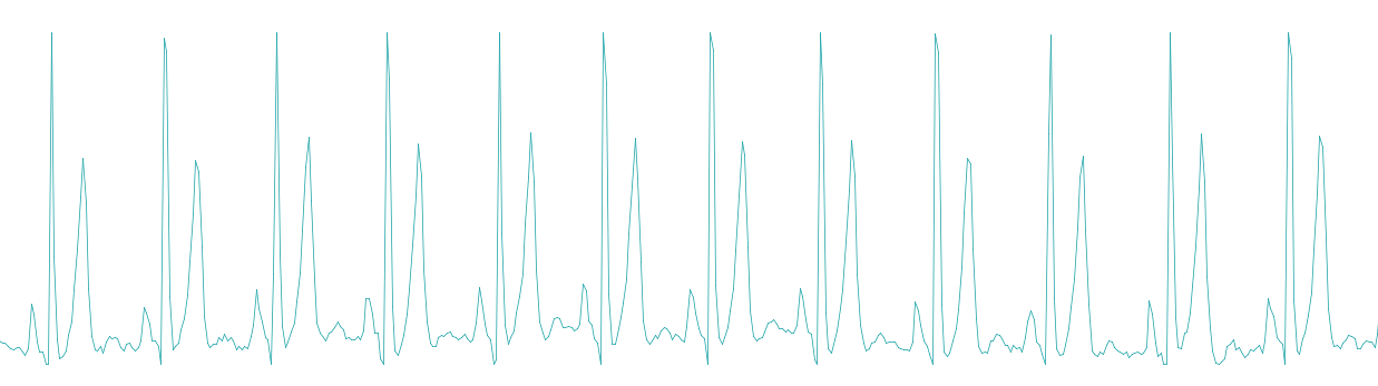

Hi wolle, jetzt hab ich deinen Beitrag glatt übersehen.
Messen möchte ich Puls!
Dabei interessiert mich wirklich nur der Puls und nicht das gesamte EKG,
welches sich zu meinen Erstaunen sogar abzeichnet ( siehe letzer Beitrag
im Anhang).
von Dose (Gast)
> Dose
Bist schon sehr gut.
Ja das sieht eher nach Herz aus. Das Erste gefällt mir aber besser
(ekg.png)
Im zweite würde ich eine Verzerrung vermuten. Zahlenbereich läuft über
oder so was.
Man spricht von einer R-Zacke und von einer T Welle. T ist rund.
> R-Zacke genauer?
 Mit der Informationsgewinnung hatte ich nichts zu tun.
War der Hardwerker.
Es gibt sehr viel Literatur darüber. Wavelettheorie und andere Ansätze.
Ohne einen Plan zu haben, würde ich die erste Ableitung bilden und
schauen ob ich innerhalb eines Intervals einen satten Anstiegung auch
ein sattes Abfallen vorliegt. Grob gesagt: mit einfachen mathematischen
mitteln die R-Zacke einfangen.
http://www.tugendheim.de/ekg_kompendium/normales_ekg/qrs_komplex.html
Der Puls kann nicht groß über 180 gehen.  Da kannst du als
Gültigkeitskriterium puls <200 mit prüfen.
Würde mich auch interessieren, wie du es ermittelst.

von Wolle G. (wolleg)
Wenn ich mir --herzherz.PNG -- ansehe, dann nehme ich mal an, dass Du
die Kurve mittels µC ermittelt hast.
Die R-Zacke ist ja hier die Zacke mit der höchsten Spannung. Jetzt muss
man nur noch die Spannungswerte mit einem festzulegen Spannungswert
(Sollwert) vergleichen.
Liegt der Messwert über dem Sollwert, dann startet man einen Timer. Wird
der Messwert das zweite Mal überschritten (also die nächste R-Zacke)
dann wird der Timer angehalten. Aus der Zeitspanne zwischen 2 R-Zacken
lässt sich der Puls berechnen.
Man kann, um keine Messspanne auszulassen, den Timer nach dem Anhalten
(und  Berechnen) sofort wieder starten, um den nächsten Messvorgang
einzuleiten.
So ähnlich habe ich es gemacht.
