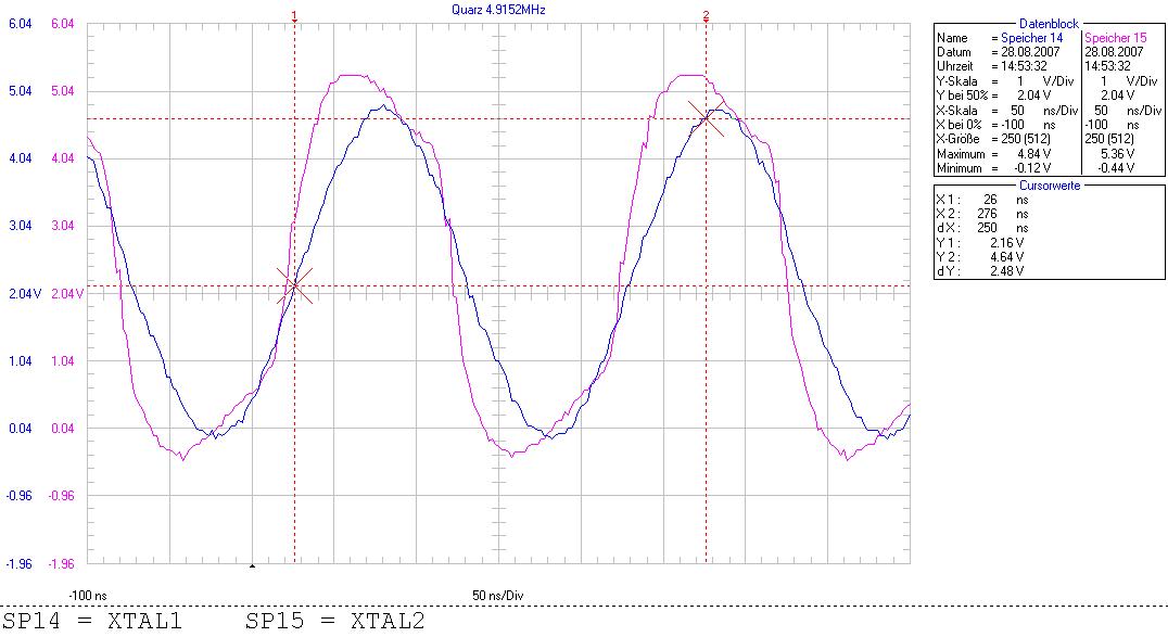

Bin gerade dabei das mein selbst gemachtes C167 Board in betrieb  zu
nehmen.
Es hat nix gerochen, was ja meist schon mal gut ist :-)
Folgende Frage, Wenn ich die Schwingung des Quarzes betrachtet (siehe
Anhang) sieht diese an XTAL1 meiner meinung nach sauber aus.
Doch weiss nicht recht was ich vom Signal das ich an XTAL2 messe halten
soll... Was meint ihr dazu?
Verwende einen 4,9152MHz (49SNC019) Quarz. Verwende 2 22p Kondensatoren
und ein 150 Ohm Widerstand, vor XTAL2.
hab leider noch keine 20 Jahre erfahrung, würd daher gerne wissen was
ihr von dem gemessenen Signal haltet, meine die Amplitude (an XTAL2),
geht von -0.25 bis 5.28V also je etwa 0,25V über jenen wert den sie
sollte.
mfg
Daniel

ups, da ist was mit dem anhang schief gelaufen... siehe hier...

von Jupp M. (juppp)
Die Signale passen schon.

@ Daniel (Gast)
Das passt schon. Das sind leichte Resonanzüberhöhungen, kein Grund zur
Panik.

von Falk B. (falk)
@ The Devil (devil_86)
>Echt? Das wusste ich nicht, danke! Ein Widerstand wird nur bei XTAL2
>verwendet, warum?
Weil XTAL2 meist der AUSGANG des Inverters ist. Dort muss begrenzt
werden.
