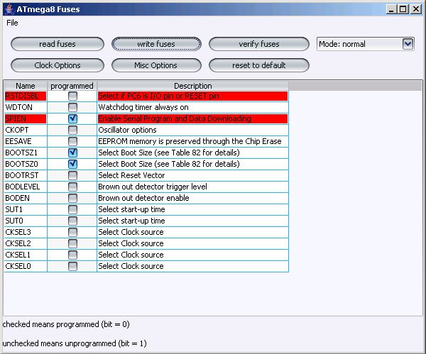

von Chris (Gast)
Auch ein neuer ATMEGA8 bringt nix. Gleiches verhalten wie zuvor. Fuses
wurden  auf externes Quarz mit 3-8 MHZ , slowly rising power gesetzt
(siehe Screenshot).
Takt läuft definitiv richtig, ein _delay_ms funktioniert nämlich
korrekt.
Nur die Timer wollen nicht. sehr komisch..
