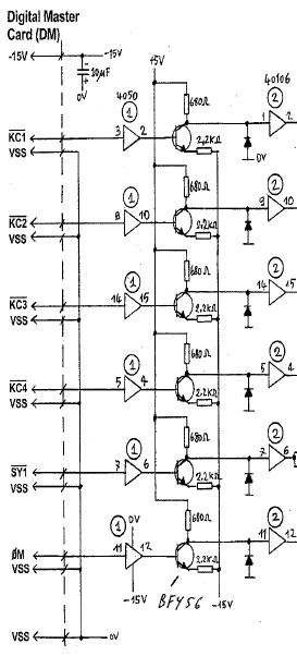

nachdem das mit dem Programmieren nun bestens geklappt hat, habe ich
Probleme mit dr Ankopplung der MCU an die vorhandene Schaltung. Ich habe
die Anschaltung laut Bild verwendet und den nicht mehr lieferbaren
Transistor durch einen BF245b ersetzt. Leider neigt diese Schaltung zum
Schwingen. Sobald ich mit dem Tastkopf meines betagten Oszilloskop an
einen Eingang der Schmitt-Trigger 40106 komme, hoert das Schwingen auf.
Die Schwingungsform ist expotential ansteigend beim 40106 und beim
74HC14 rechteckig,neigt aber zum Ueberschwingen. Vielleicht kann mir
jemand helfen? Da das ganze in einer bestehenden Platine sitzt wäre es
schön wenn ich nur einzelnen Komponenten ersetzen müsste.

von H. W. (digger72)
Hallo Roman,
Da hat wohl Murphy zugeschlagen...
der BFY 56 ist ein npn-Transistor für 45V/1A, der BF245B ein J-Fet.
Gruss
Digger

von Eddy C. (chrisi)
Ich kann in der Schaltung keinen BF245B entdecken. Also die BFY56 sind
in Wirklichkeit BF245B, oder? Nach rechts geht's zur MCU, richtig? Und
an diesen Ausgängen liegt die Schwingung an?
Wie sind denn die Eingänge abgeschlossen? Alle auf definiertem
Potential?
von Roman (Gast)
Hallo Chrisi,
das siehst Du richtig. Der BFY56 ist ersetzt mit einem BF245B. Die
Schwingungen scheinen zwischen dem BF245B und dem Eingang des 40106
(74HC14) aufzutreten. Sobald ich diesen Punkt mit der Messspitze meines
Oszilloskop berühre verschwinden sie.

von Personahler (Gast)
Nachtrag zu Bürklin:
BFY56 = Bestellnr.: 17S3750   0,68€/Stück
Wie schon geschrieben wurde, BF245 ist ein FET, BFY56 ist ein npn
Schalttransistor mit 0,2µsec Ein- und 0,8µsec Ausschaltzeit, 60-80 MHz
Grenzfrequenz vermutlich dann im linearen Betrieb.
http://www.alldatasheet.com/view.jsp?Searchword=BFY56
Der FET braucht zum Sperren eine negative Spannung gegenüber der Source,
das kann hier nicht stimmen. nimm irgendeinen anderen Schalttransistor,
2N2222 sollte jeder Einzelhändler haben oder den etwas größeren 2N2219
http://www.alldatasheet.com/view.jsp?Searchword=2N2219
http://www.alldatasheet.com/view.jsp?Searchword=2N2222

Die Source wird mittels der Diode auf 0 Volt gehalten. Die
Schaltspannung ist also negativ. Ich könnte auch noch versuchen ein
74LS14 einzusetzen. Irgendwo bilden sich da wohl Kapazitäten  die
schwingen.
Ich werde versuchen den Original Transistor zu bekommen.

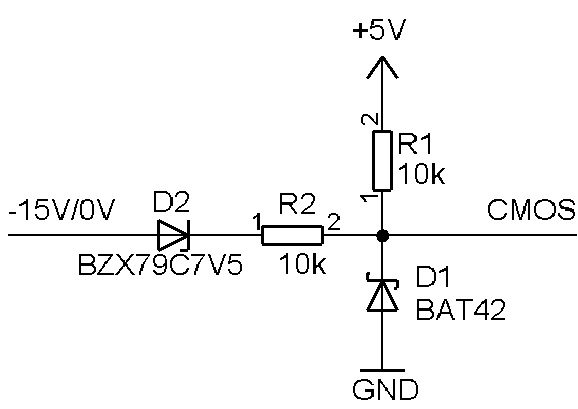

Hat denn jemand einen Vorschlag wie ich mit normalen Mitteln eine Logik
mit negativer Spannung -15V Low, 0V High an den MEGA88 ankoppeln kann.
Gruss
Roman
von Tcf K. (tcfkat)
Roman wrote:
> So, die Transistoren BFY56 sind bei Buerklin bestellt. Es ist beides
> richtig, die Schaltung ist aelter und ich habe da wohl etwas blauaeugig
> den Transistor mit einem, wie ich meinte, FET-Schalter getauscht.
Ein BC546 hätte es auch getan...
Siehe Bild, einfacher geht es nicht. Ist zwar, was Geschwindigkeit
angeht, nicht die beste Lösung, dürfte hier aber reichen. Und macht
keine Invertierung.
von Roman (Gast)
Danke an alle. Die Schaltung ist an Einfachheit sicherlich nicht mehr zu
unterbieten. Ich werde diese Form der Ankopplung bei meinem naechsten
Entwurf beruecksichtigen.
