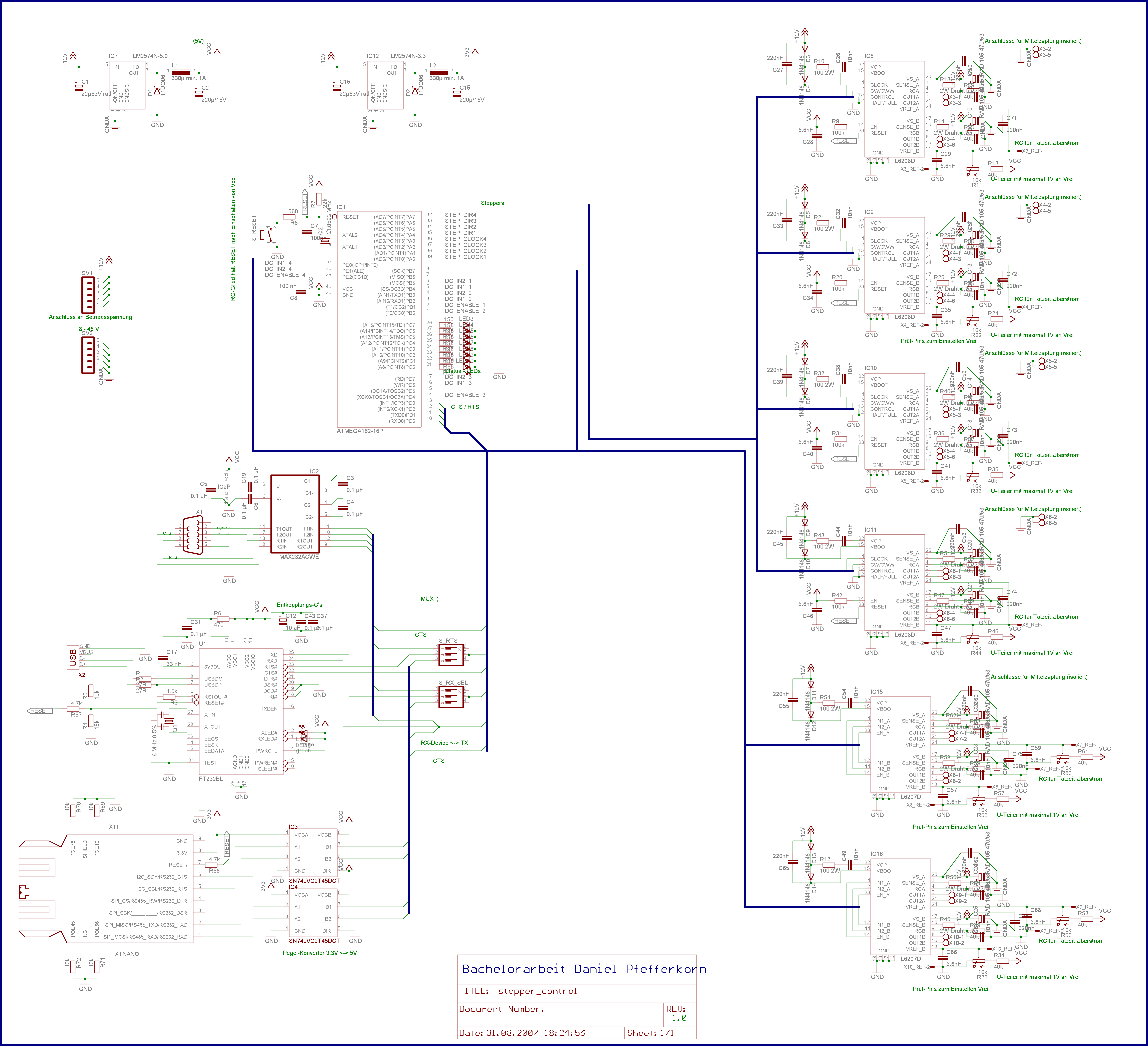

Hallo!
Ich sitze gerade an einem dicht bestückten Board und kämpfe mit dem
Layout via EAGLE. Aus Zeitgründen musste ich mit den Autorouter Vorlieb
nehmen und versuche jetzt die letzten nicht entflochtenen Leitungen zu
platzieren.
Wie lange bräuchte man schätzungsweise zum manuellen Routen dieses
Boards?
Einschränkungen hierbei sind die Größe (Euro) und die Anzahl der Layer
(zweiseitig).
Ich weiß, dass der Autorouter nicht das Mittel der Wahl sein sollte,
aber ich muss mit der Arbeit bis zum 30.09. fertigwerden.
Falls natürlich jemand Lust hat und seine Layout-Künste zeigen will,
wäre ich natürlich sehr dankbar ;)
Falls Euch Verbesserungen zur Platine an sich einfallen: nur zu!
Vielen Dank für Eure Hilfe|Tipps|Antworten.

von Falk B. (falk)
@ Daniel Pfefferkorn (seraphim)
>Boards?
Welches Board? Anhang vergessen?
MFg
Falk

von Spess53 (Gast)
Hi
Im allg. auch nicht länger als ein autogeroutetes Layout in Ordnung zu
bringen.
MfG spess

Wenn man in Eagle halbwegs fit ist, ca. 3 Tage, eher weniger.
sieht doch erstmal ganz brauchbar aus.

BTW: Die Platine habe ich inzwischen komplett entflechten können. Jetzt
müssen nur noch die DRC-Fehler beseitigt werden. Auch nochmal ein Tag
Arbeit (193 Fehler).
von Ulrich (Gast)
Wie kann es sein das es so viele drc fehler gibt? Der Autorouter verlegt
doch die leiterbahnen gleich gemäs der design rules???
PS: Bei mri wars jedenfalls immer so!
von Ulrich (Gast)
ich würde die buse wie auf dem Bild sichtbar verlegen

von Spess53 (Gast)
Hi
Um auf deine ursprüngliche Frage zurückzukommen: Wenn das png-File deine
Schaltung ist (das Zip-File konnte ich nicht verwerten, da ich kein
Eagle benutze), dann 1... max 1 1/2 Arbeitstage für manuelles Routing.
Vorraussetzung: Footprints vorhanden und Schaltung OK.
MfG Spess
P.S Programm: Protel 99SE. Mit dem Altium Designer sollte es noch
schneller gehen, da dort Channels definiert und geroutet werden können.
von Hajo (Gast)
Ich habe mal eine ähnliche Platine (vom Funktionsumfang) gebaut.
5 Schrittmotoren Controller/Treiber (L297/298) an nen mega8535. Auch nen
MAX232 und FT232.
Ein Tipp für die Zukunft:
Bei deinem Schaltplan ist mir direkt aufgefallen das du immer alle
CLOCK, etc. Pins direkt nebeneinander liegen hast. Das Führt zu vielen
unnötigen Überkreuzungen.
Ich habe die Pins so gewählt das es zu möglichst wenigen Überkreuzungen
kommt. Software Seitig ist man ja flexibel.
Ich habe zwei Tage gebraucht (mit Altium Designer). Und ich mache es
auch nicht richtig Professionell. Am Ende kam eine einseitige Platine
mit nur 4 Drahtbrücken heraus.
