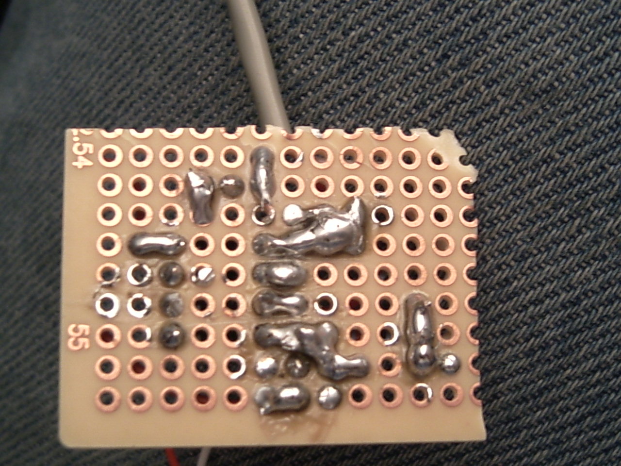

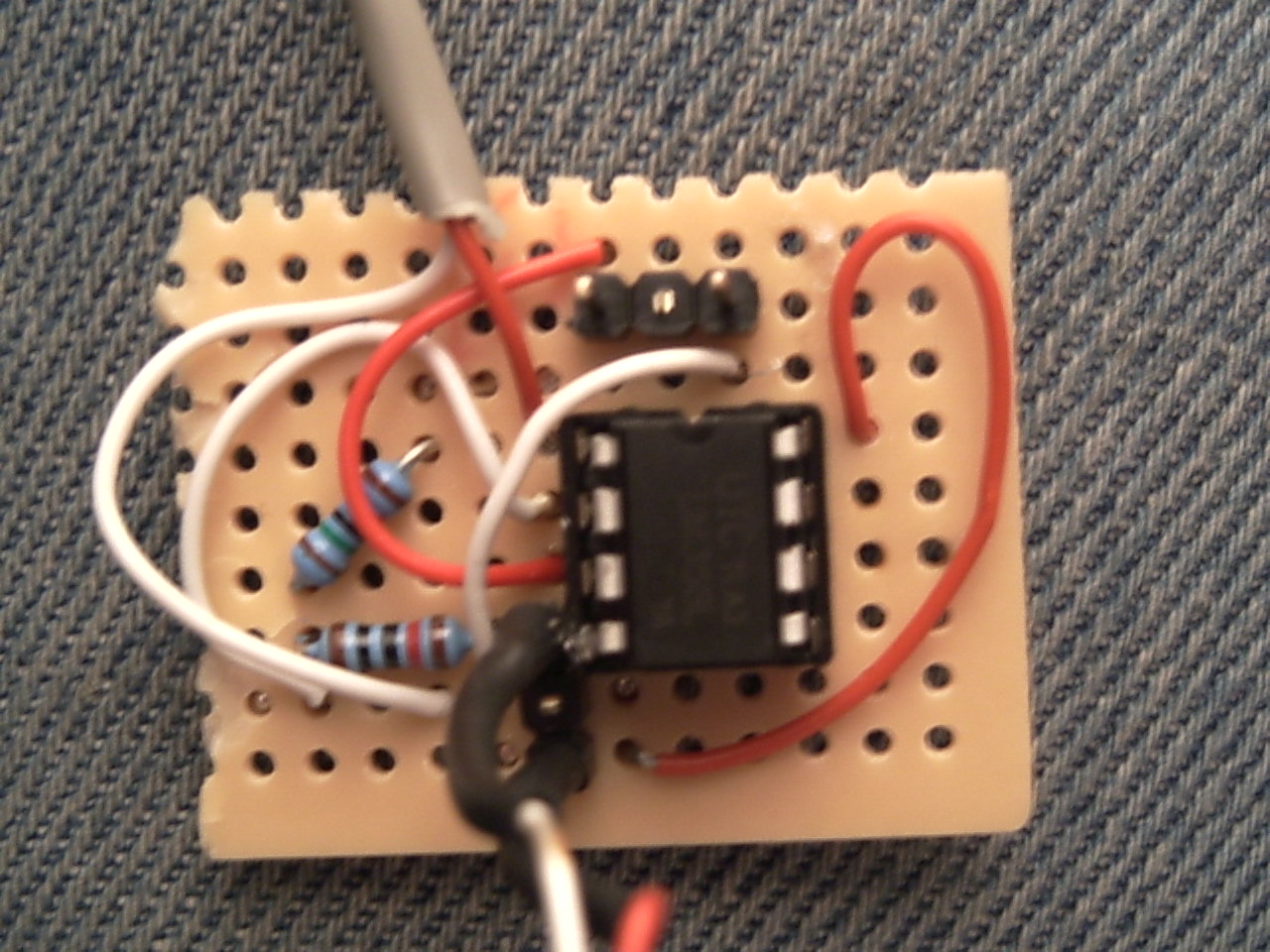

ich habe ein Problem. Ich will in mein Auto zwei digitale Anzeigen
einbauen, nur hab ich das Problem das díe Spannung von Shunt bei 150A
bei 60mV liegt.
Das Panelmeter, also die Anzgeige hat einen Messeingang von 200mV max.
Also bräuchte ich ja um bei 60mV 150A anzeigen zu lassen eine OPAMP
Schaltung mit 2,5 facher Verstärkung.
Welcher OP kann die kleinen Spannungen verarbeiten?
Woher muss ich die Versorungsspannung nehmen?
Der Shunt liegt ja an 13,6V und dahinter dann minimal 13,54V. Gibts
keine Probleme mit der Versorungsspannung wegen dem Potential der
Spannung zur Messpannung?
Laut normaler nichtinvertierter Verstärkerschaltung wird doch das
Massepotenzial der Versorungsspannnung und der Ausgangsspannung
zusammengelegt, ist das ein Problem? Gegen Fahrzeugmasse liegen da ja
immerhin noch 13,54V an!
Oder wie würdet Ihr das machen?
von Matthias L. (Gast)
Dafür eignet sich ein INA138.
Der "holt" die kleine Shuntspannung runter auf GND-Bezug. DIe
Verstärkung ist einstellbar. Du brauchst da nur nen 22,5k Widerstand
(und evtl einen C zum abblocken). Dort kannst du deine Anzeige direkt
anklemmen.

von Oliver _. (verleihnix)
Eine OP-Schaltung kannst Du Dir bei meinem Power-Meter Projekt
abkupfern. Der Shunt wird in der positiven Seite untergebracht,
(fast) jede Verstärkung durch Rs möglich, Ausgabe dann Massebezogen.
Oder gleich das ganze Modul nachbauen :-))
=> http://www.dg7xo.de > Selbstbauprojekte > NT Power-Meter Modul
Viel Erfolg ...

von chriss1233 (Gast)
Sry hab leider noch nie was mit OPs gemacht.
Also wenn ich ihn als letztes Glied in die Masseleitung der Musikanlage
einbaue (ja, nur dessen Strom soll gemessen werden!), muss ja laut
nichtinvertierter Verstärkerschaltung die zu verstärkende Spannung an Ue
und GND anliegen. Die Verstärkte Spannung liegt dann zwischen Ua und
GND.
Die Widerstände müssen ja R7=10k und R6=15k sein, da ja laut der
Verstärkungsformel noch 1 dazuaddiert werden muss (V= 1+ (R6/R7)), damit
ich bei 60mV dann auf 150mV komme(2,5 fache Verstärkung). Man könnte
aber auch 60k und 90k sein, oder? (Hab gelesen zwischen 10k-100k sollte
man fast immer richtig liegen)
Die Versorgungsspannung muss nur nach dem verwendeten OP gerichtet sein,
damit dieser auch ordentlich verstärkt.
Is nochwas Falsch?
von oben.
Und unten, jaja ich weiß is etwas viel Lötzinn geworden.
von Tcf K. (tcfkat)
Oh man, die Schaltung, und nicht den Aufbau...
Außerdem solltest Du den OP lokal noch mit Blockkondensatoren veresehen,
und den nicht benutzten OP als Buffer schalten, dessen Input auf GND
liegt; nicht offen lassen!
