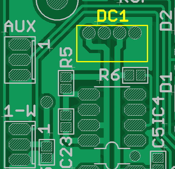

Ist ein miniaturisierter 5V-5V-DC-Wander eine Quelle grosser Störungen,
sollte man darunter die normale Massefläche unterbrechen, oder darf man
auch Datenleitungen wie eine 1-Wire-Leitung ohne grosse Sorgen in kurzer
Entfernung daran vorbei legen? Beispiel: Reichelt's SIM1-0505 SIL4.

von Bernd S. (mms)
Kondensatoren hab ich bei meinem DCDC-Wandler platziert (auf beiden
Seiten) aber der Wandler selbst befindet sich schon relativ zentral auf
der Platine. Soll heißen unter dem Wandler laufen auch ein, zwei
Signalleitungen durch (Datensignal) und in der Nähe (2mm Abstand)
befindet sich bereits ein Pegelwandler.
sind die Störungen durch den DCDC-Wandler so groß, dass der Abstand
größer sein sollte?
Bernd
