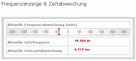

http://www.etrans.ch/services/online/frequency/
ein Online-Anzeige der derzeitigen Abweichung der Netzfrequenz

in dem Bild hatte die Netzfrequenz gerade 49,960/50 = 800ppm Abweichung
vom Sollwert, also die 166 ppm sind noch wenig.
