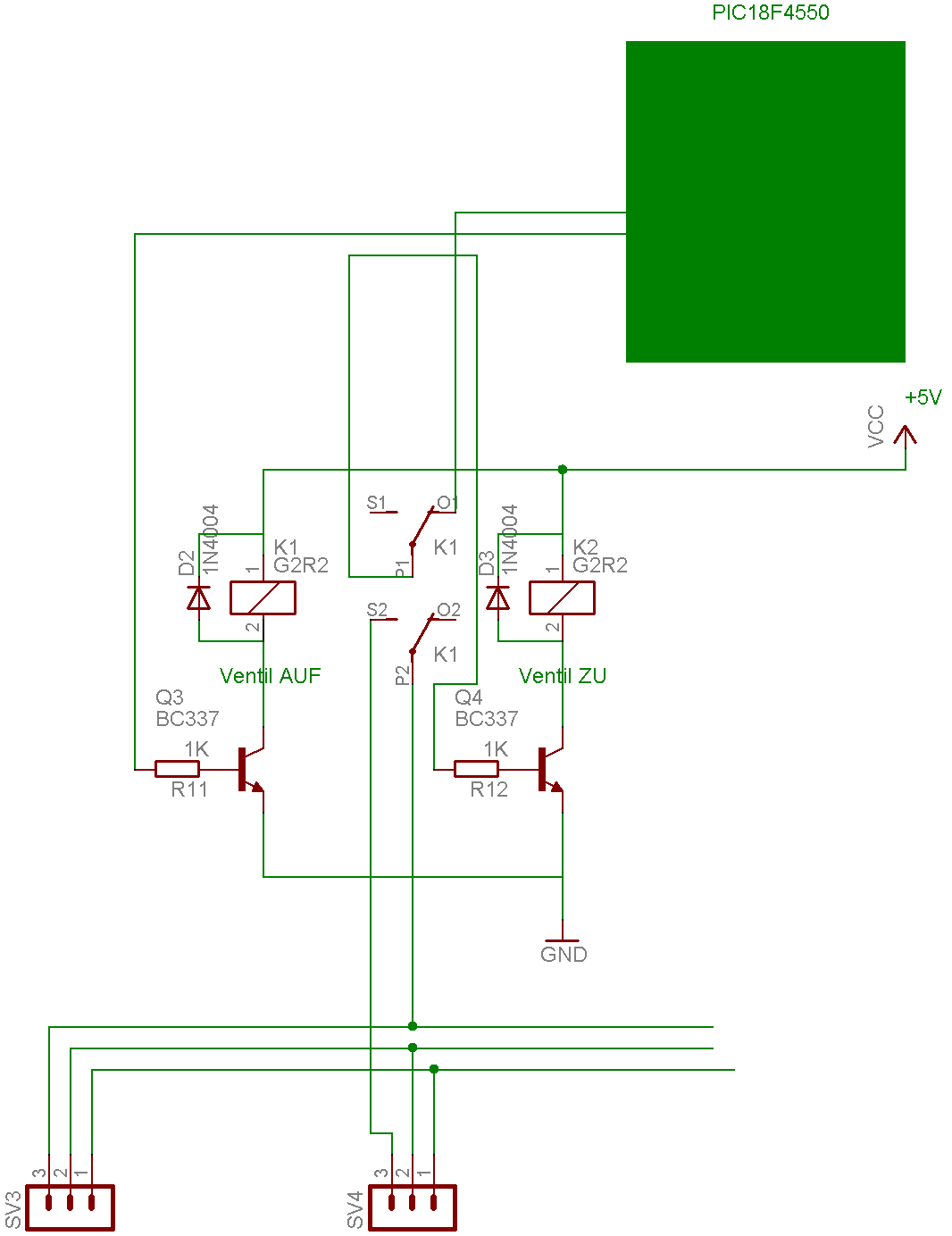

Ich habe mir eine VL - Temperatur Regelung für ein 3-Wege Ventil
mit einem PIC18F4550 gebaut. Software funktioniert soweit ganz gut.
Allerdings habe ich das Problem, wenn ein Relais abfällt (egal welches)
steigt der PIC aus. Und startet neu....
Dieses Problem tritt aber nur auf wenn ich 230V mit den relais schalte.
Nehme ich die 230V Spannung weg, und schalte die Relais funktioniert
alles
super.
Im Anhang habe ich einen Teil meiner schaltung als *.jpg eingefügt die
die Ansteuerung meiner Relais zeigt.
Meine Frage ist nun, was kann ich tun, um (ich schätze es ist eine HF
einkopplung beim öffnen der Relais) diese Einkopplung zu vermeiden???
Reicht da eine Diode in der +5V Versorgung der Relais?????
Ich habe von Conrad diese Relais verwendet: 504340 - 62 und als
Transistor
einfache BC337 und als Schutzdiode 1N4004.
Vielen Dank für die Hilfe schon mal im Vorraus!!
mfg. Christian

von Winfried (Gast)
Ein PIC-Ausgang hängt ebenfalls auf einem zweiten Relaiskontakt, über
den anderen wird vermutlich Leistung geschaltet. Darüber kannst du dir
natürlich viel Mist einkoppeln. Testweise würde ich R12 verschieben,
direkt zum PIC-Ausgang hin, also vor den Relais-Kontakt.
Und evtl. brauchen deine Relaiskontakte einen Snubber.
von mario (Gast)
Die Portleitung schleifst Du durch das Relais (weil Du wahrscheinlich
die beiden Relais sicherheitshalber verriegeln willst). Wenn dann, dann
würde ich den 230V Pfad des zweiten Relais über den Öffner der ersten
absichern, keinesfalls die PIC Portleitung ins Relais schleifen.

Hallo, Danke für die Schnellen Antworten!
@mario
Mit dem Durchschleifen hast du vollkommen recht, das war ein Denkfehler
von mir! Das werde ich auf jeden fall noch ändern.
Allerdings hat das nicht direkt was mit dem Problem des aussteigen des
PICs zu tun.
Denn ich schalte auch die Heizkreispumpe üder ein weiteres Relais die
nicht verriegelt ist, und da ist das gleiche Problem.

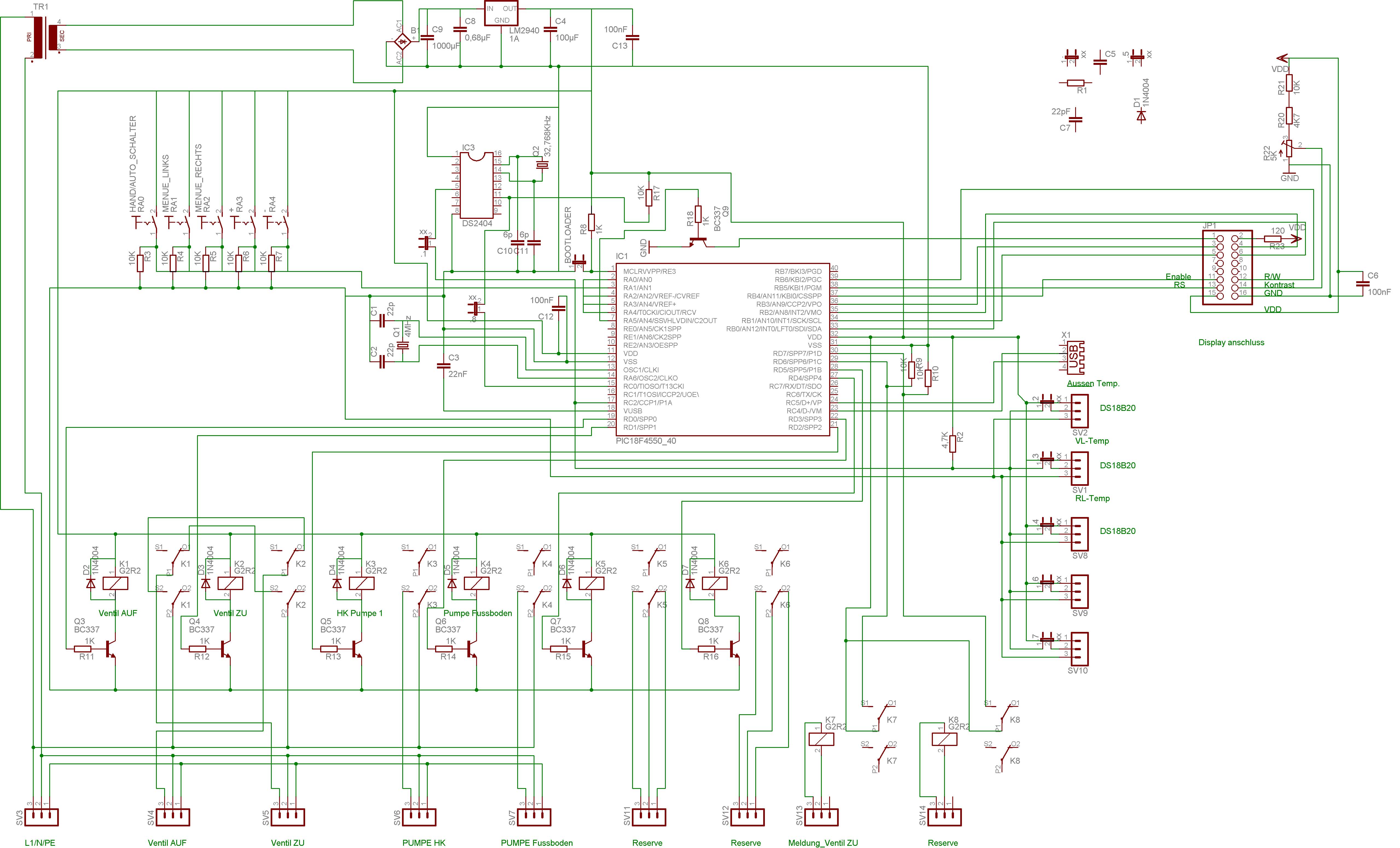

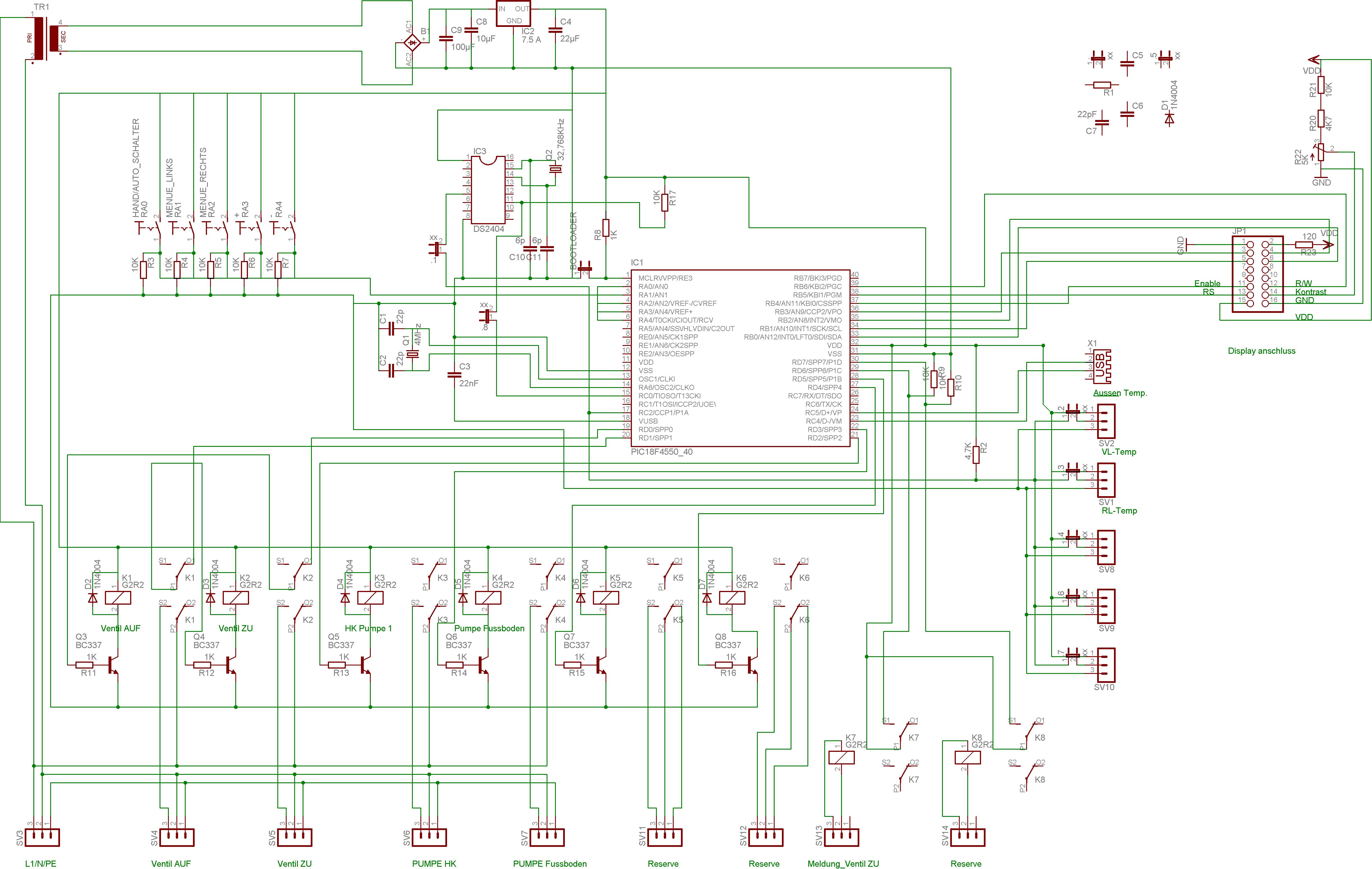

von christian (Gast)
Hi All!
Ich Poste am besten mal meine ganze schaltung....
@Tcf Kat
Keine Sorge, ich weiss was ich tu! Die Kondensaoren stammen aus einen
anderen Projekt und sind bis 690V Spannungsfest :-)
Wie zu sehen ist, habe ich die Schaltung für etwas mehr Leistung
ausgelegt als nötig, aber das ist mittlerweile schon wieder hinfällig!
Bei der Erstinbetriebnahme habe ich festgestellt das der
Festspannungsregler nicht funktioniert und habe ihn gegen einen LM2940
(1A) ausgetauscht. Die Kondensatoren nach dem Spannungsregler sind noch
nicht an den neuen Typ angepasst, deswegen versorge ich die Schaltung im
moment mit einem seperaten Netzteil direckt an der Klemme SV10!
Der Ausgang des LM2940 ist nicht angeschlossen (weil er logischerweise
nicht stabil lief)
Ich habe jetzt alle Relaisausgänge mit gem o.g. Snubber ausgestattet.
Das schalten funktioniert jetzt ohne Probleme!
Allerdings musste ich feststellen dass beim Ausschalten des Lichtes im
Heizraum (Leuchtstofflampe) auch die Regelung aussteigt. Ich hoffe mal
es liegt "Nur" an dem Externen Netzteil das direckt an der Steckdose
neben dem Lichtschalter angeschlossen ist.
Allerdings bin ich sehr für Vorschläge offen wie ich meine Schaltung EMV
gerecht hin bekomme. Denn wenn ich das Teil nochmal abbaue um dem
Spanungsregler zum laufen zu bekommen würde ich gerne alles auf einmal
erledigen...
mfg. Christian
von Spess53 (Gast)
Hi
Zusätzlich zu dem o.G. fällt mir auf den ersten Blick der nicht
angeschlossene VDD auf. Die Anschlüsse sind nicht zum Spass dran.
MfG Spess
von GPS (Gast)
Da fehlen einige Kondensatoren um den PIC, und die eine Vdd des PIC ist
nicht angeschlossen. Die Clock braucht auch noch einen Cap fuer die
Speisung. Der Display sollte auch noch mindestens einen Cap haben.
@ Spess53
Naja wenn ich mich im Datenblatt nicht verlesen habe, hies es da dass
man "nur" einen VDD / VSS anschliessen muss. aber wie gesagt ich mach
alles um dem EMV Problem entgegen zu wirken :-) Wird angeschlossen...
@ GPS:
VDD ist ja klar... aber was meinst du mit der Clock??? An das Display
wollte ich einen ran machen, reichen da 100nF parralel jeweils an VDD /
VSS fürn PIC und das Display???

von Tcf K. (tcfkat)
Oh man...
1) Da fehlen sämtliche Abblockkondensatoren!
2) Alle Vdd/Vss anschliessen! Den Quatsch mit "einer reicht" möchte ich
sehen...
3) 1N4148 als Freilaufdiode verwenden. 1N4004 ist zu langsam.
4) Regler richtig nach DS verblocken, dann schwingt der auch nicht.
5) Relaiskontakte am selben Relais nicht einmal für Power, einmal für
Logik verwenden. Das ist "asking for trouble"...
@ Atmega8
Danke für deine Mühe! Platz habe ich nach oben ca. 7 cm! Meine Schaltung
ist auf einer 160mm langen Euro Platine aufgebaut, aber Platz habe ich
keinen mehr! Da ich einen 23 VA Trafo eingebaut habe, ich wollte etwas
mehr
als diese Schaltung mit Strom versorgen, hab ich aber jetzt schon wieder
umgeworfen. Die Platine habe ich in ein etwas grösseres Gehäuse gebaut
als die Platine lang ist! Platz habe ich also keinen mehr...
Das ganze mache ich privat als Hobby. Eig. bin ich Elektrotechniker FR.
Datenverarbeitungs- und Mikrocontroller Technik. Da ich aber in der
E-Konstruktion beschäftigt bin, gehe ich meiner leidenschaft (µC
Programmierung) privat nach.
Nur die EMV sache habe ich total unterschätzt!
@Marcus
Da werde ich mich dann gleich mal umschauen, bei Microchip gibts
sicherlich auch sowas!
@ Tcf Kat
Nicht schimpfen, ich bin aus der Übung (Mein 1. µC Project nach der
geburt meiner Tochter!! (Keine Zeit) Sie ist jetzt 1 1/2 Jahre .-))
Ich habe meine Schaltung geändert und die neue beigefügt. Ich hoffe ich
habe nichts vergessen, ich hab jetzt alle Spannungsversorgungen mit
100nF KerKos versehen und meinen Festspannungsregler mit den passenden
Kondensatoren versehen.
UND die Verriegelung meiner Relais geändert!
Währe schön wenn ihr nochmal über meine Schaltung drüber schauen
könntet, wenn dann alles passt, werde ich am Wochenende die änderungen
(hoffentlich entgültig) vornehmen.
mfg. Christian
von Marcus (Gast)
Hallo Christian,
was machst du mit den unbenutzten Pins?
Marcus
von Sven (Gast)
Die USB Buchse hat keine Masse Verbindung, sollte sie aber !
Weiter sollte man sich mal Beispiele bei Microchip anschauen,
wie der Controller über die +5V USB Buchsen-Leitung noch angeschlossen
wird,
wenn der PIC über eine eigene Stromversorgung betrieben wird.
Normalerweise wird dann die +5V Leitung mit einem Spannungsteiler
für eine Signalisierung benutzt, um dann dem Controller ein
"anstecken" an den PC zu signalisieren !
Müsste aber mal im Datenblatt nachgeschaut werden.
Gruß Sven
Hallo!!!
@ Marcus:
Die unbenutzten PINS setze ich in der Software auf Ausgang! und setzt
sie auf High!
@ Sven:
Die USB verbindung liegt auf masse, habe ich nur vergessen
einzuzeichnen!
Über so einen Spannungsteiler habe ich mir noch gar keine Gedanken
gemacht,
da es so wie es jetzt ist mit der USB Kommunikation wunderbar klappt!
Werde ich mir aber mal ansehen!!
mfg. Christian
