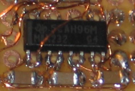

von Stefan W. (wswbln)
...für 1,27-er SO-Chips kann man auch mit 'nem Teppichmesser die
Lötaugen einer 2,54-er Lochrasterkarte teilen - siehe Bildchen.
von Einlöter (Gast)
Und dann noch 0.2CuL dran.
Fertig.

von Michael G. (linuxgeek) Benutzerseite
Das sieht ja ziemlich abenteuerlich aus ;)
