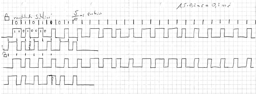

vielleicht kann mir jmd sagen was das für ein Code ist? Er stammt von
einem Funkhandsender. Die ersten beiden Zeilen sind eine Taste und die
beiden Zeilen darunter eine andere Taste des Senders. Die Striche, 0 und
1sen hab ich da zum probieren rangemalt, haben also keinerlei Bedeutung.
Irgendwie passte das nur alles nicht zu so Sachen wie Manchester oder
Biphase.
Erkennt jmd was es ist und wie man es zu lesen hat?
Vielen Dank schonmal
Gruß Philipp

Kannst du das vielleicht nochmal deutlicher mit dem PC zeichnen? Ich
nehme das jeweils die zweite Zeile bei dir eigentlich noch rechts mit
dran gehört?!

Ja genau, die zweite Zeile gehört jeweils rechts ran. In der obersten
Zeile sind es von der lezten fallenden Flanke bis zur steigenden der
näcshten Zeile 2 Kästchen lang low. Das Gleiche gilt für die andere
aufgemalte Taste.

Beim Kurzen drüberschauen:
EVtl. gehören immer drei Ticks zu einem Bit?
1xH 2xL -> Bit=0
2xH 1xL -> Bit=1
Ahoi, Martin

Sieht nach einem Manchester-Code aus, siehe Wikipedia.
von Jörg H. (idc-dragon)
Sorry, doch eher ein Biphase-Mark-Code. (Wechsel in der Mitte vs.
Wechsel am Rand des Bitfensters unterscheidet 1 und 0.)

Ist weder das eine noch das andere. Das hatte ich als erstes gedacht
Trotzdem Danke

Ich habe mal geschaut und es passt ja wirklich so wie Martin Schneider
sagt :). So deckt es sich auch mit der Angabe auf der Packung, da steht
was von 4,x Mrd möglichen Sendern und 24bit - 2bit für die Tasten sind
ja 4,3Mrd. War irgendwie viel zu verblendet um mal 3 "Kästchen" für ein
Bit in Betracht zu ziehen.
