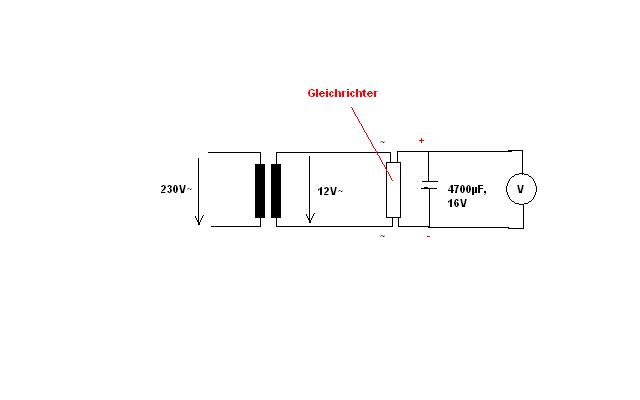

Guten Abend allerseits,
Ich habe mir mit Hilfe eines Kondensators und eines
Gleichrichterbauteils
einen einfachen Gleichrichter gebaut.
Zur Zeit habe ich das Problem, dass ich die gleichgerichtete Spannung
nicht am Oszi darstellen kann (Will mir den Brummanteil anschauen).
Stattdessen zeigt mir der Oszi immernoch
die (Wechsel-)spannung des Trafos an. Wenn ich aber die Ausgangsspannung
mit einem Voltmeter messe (am + und - Pol des Kondensators gemessen),
dann
misst der Voltmeter eine reine Gleichspannung von 14V an
(Wechselanteil:0V).
Auch die Frequenz wird mit 0Hz richtig angzeigt. Was mache ich falsch?
Vielen Dank im Voraus,
Dirk

Stell mal bitte die Schaltung hier rein, wo Du misst.
Welches Volmeter benutzt Du denn?
von Dirk (Gast)
Hallo Matthias,
Voltmeter: Voltcraft VC-820
Oszi: HAMEG 303-6
Die Schaltung habe ich in schnelle mit Paint erstellt.
Bitte nicht erschrecken, wenn ihr die Brückenschaltung nicht findet..
Grüße,
Dirk
von Dirk (Gast)
Hier die Schaltung
von Dirk (Gast)

Wenn du die Ausgangsspannung mit dem Oszi messen willst:
Trennverstärker!!!
von Tcf K. (tcfkat)
Mit dem Scope am Kondensator messen, Ground an Minus, Signalin am Plus.
Den Scope-Eingang in Stellung "AC" schalten.
Ohne Belastung wirst Du da aber kaum einen Brumm messen können,
allerhöchstens Netzspannungsschwankungen.
Edit: Wenn Du hinter einem Trafo misst, vergiss das mit Trennverstärker
und Schutzleiter anklemmen... weia...

von Johannes M. (johnny-m)
> Trennverstärker!!!
Das ist Unsinn! Wenn man nur die Ausgangsspannung am
Glättungskondensator messen will, dann kann man das problemlos tun. Man
darf nur nicht mit dem zweiten Kanal gleichzeitig z.B. die
Ausgangsspannung des Trafos messen. Damit schließ man sich nämlich über
die Scope-Masse den Gleichrichter kurz.

von Tcf K. (tcfkat)
Hast Du etwa ein 12VAC Versorgungsnetz? ;)
von Dirk (Gast)
Hallo Tcf Kat,
Also mein Voltmeter zeigt 14VDC Ausgangsspannung an, mein Oszi dagegen
die
Wechselspannung an der Sekundärseite des Trafos (übrigens handelt es
sich um
ein elektron.Trafo, d.h. primär getaktetes Schaltnetzteil). Das seltsame
dabei
ist, dass der Oszi an jedem Messpunkt meiner Schaltung diese
Wechselspannung
anzeigt.. Wie Johannes schon sagt, habe ich bestimmt eine Masseproblem.
Als
blutiger Anfänger habe das Problem immernochnicht fiden können :-/
von Tcf K. (tcfkat)
1) Scope HINTER dem Gleichrichter anklemmen.
2) Aha, ein elektronischer Trafo ist aber kein Trafo. Vermutlich
koppelst Du Dir was magnetisch ein. Nimm mal einen normalen Trafo...
von JÜrgen G. (Firma: 4CKnowLedge) (psicom) Benutzerseite
Österreich halt :-P
Bist Du sicher, dass der Trafo auch galvanisch trennt? Ich vermute
anhand Deiner Beschreibung nämlich fast, dass die Sekundärseite nicht
potenzialfrei ist. Wenn dem tatsächlich so ist, dann schließt Du auch
(wie oben beschrieben) über die Oszi-Masse den Gleichrichter kurz.
von Tcf K. (tcfkat)
Galvanische Trennung macht der auf jeden Fall, wäre sonst tödlich, und
hätte spätestens beim Anschliessen des Scope ziemlich laut geknallt.
Kann aber sein, dass das Teil einen Y-Kondensator zwischen pri-sek hat.
Er soll mal einen normalen 50Hz-Trafo nehmen, und gut ist.
von Dirk (Gast)
ich nehm mal sicherheitshalber einen 50Hz trafo.
Danke für die vielen Tips
