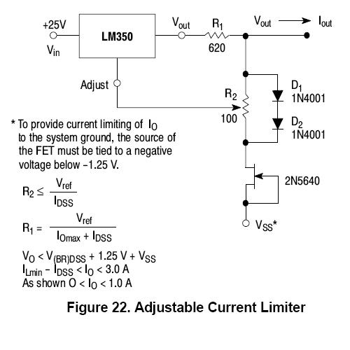

Ich möchte mir ein einfaches Spannugs- und Stromgeregeltes Netzteil mit
2xLM317 bauen.
Die Stromregelung ist im Attachment dargestellt (aus dem Datasheet des
LM350), dazu hätte ich jetzt noch ein paar Fragen:
- funktioniert das auch mit dem LM317? Der ist ja von der Funktion her
ähnlich - nur halt bis 1.5A max, was aber für mich ausreichend ist.
- was ist die Funktion des 2N5640?
- was passiert wenn die gespeiste Schaltung zu viel Strom verbraucht? So
ganz kann ich mir da noch keinen Reim aus der Schaltung machen ?!
- wie kann ich hier z.B. über eine Diode anzeigen lassen das die zu
speisende Schaltung zuviel Strom verbraucht?

Also wenn ich das richtig verstehe im DS zum LM317 - wenn ich 10mA -
1.5A regeln will brauche ich einen Poti 0,83 bis 125 Ohm.
Kann man die Schaltung irgendwie erweitern das ich z.B. ein 50k Poti
benutzen kann?
Eigentlich hilft mir das DS überhaupt nicht weiter meine Fragen zu
beantworten...

von manuel1139 (Gast)
keiner eine Ahnung was der 2N5640 da macht??
von Mandrake (Gast)
Der 2N5640 ist eine Konstantstromquelle.

Vielen Dank für die schnellen Antworten!
Der LM350 ist hier ja auch eine Konstantstromquelle. Wie spielen die
Beiden da zusammen??
von ... (Gast)
Das Problem mit dem Poti bei der LM317 Stromquellenschaltung als
Strombegrenzung und bei dem L200 ist, dass es als shunt benutzt wird.
D.h. es wird eine realativ große Verlustleistung über dem Poti abfallen.
Ein "normales" Poti wird deshalb nicht gehen. Beide IC (L200 und LM317)
sind ungünstig, wenn man die Strombegrenzung durch eine Spannung steuern
will. Wenn du ein 50k Poti nehmen willst, dann musst du die
Strombegrenzung durch eine Spannung steuern. Die Schaltung dafür ist
etwas aufwendiger.

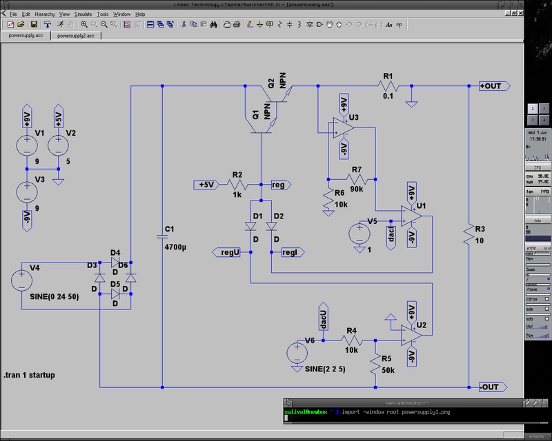

Das hier ist so in etwa die Grundschaltung, die z.B. in Tietze/Schenk
Halbleiterschaltungstechnik beschrieben wird:
http://www.mikrocontroller.net/attachment/14995/small_powersupply1.jpg
Such mal google nach Labornetzteil und Schaltplan.
