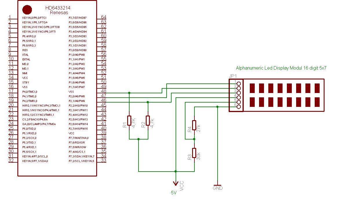

Ich habe aus einem Jura Imressa das display ausgelötet leider kann ich
kein datenblatt zu disem finden.
Ich habe mich durch das layout gekämpft um herauszufinden wie es an dem
µC angeschlossen ist herausgekommen ist das schaltbild im anhang leider
bringt mic das nicht weiter.
Hatt jemand eine idee wie ich das teil an meinen AT90S8515 anschliesen
kann?
gruß Sven
von holger (Gast)
Sieht mir ganz nach I2C Ansteuerung aus.
von holger (Gast)
Das ist mit Sicherheit I2C. R1 gehört wohl eher an Pin 47.
R3 und R4 sind für die Kontrasteinstellung.
Vor ein paar Jahren hatte ich mal ein LBN223R.
Wurde per I2C angesteuert. Der Controller auf dem
Display war ein PCF2116.
Vieleicht hilft dir das.
von Sven (Gast)
Vielen dank für deine antwort holger auf die idee bin jetzt nicht
gekommen manchmal naja ich werd es anstöpseln mal schaun ob sich was
tut.
Mit R1 bin ich mir auch nicht so sicher, werde das lauout nochmal
ansehen
