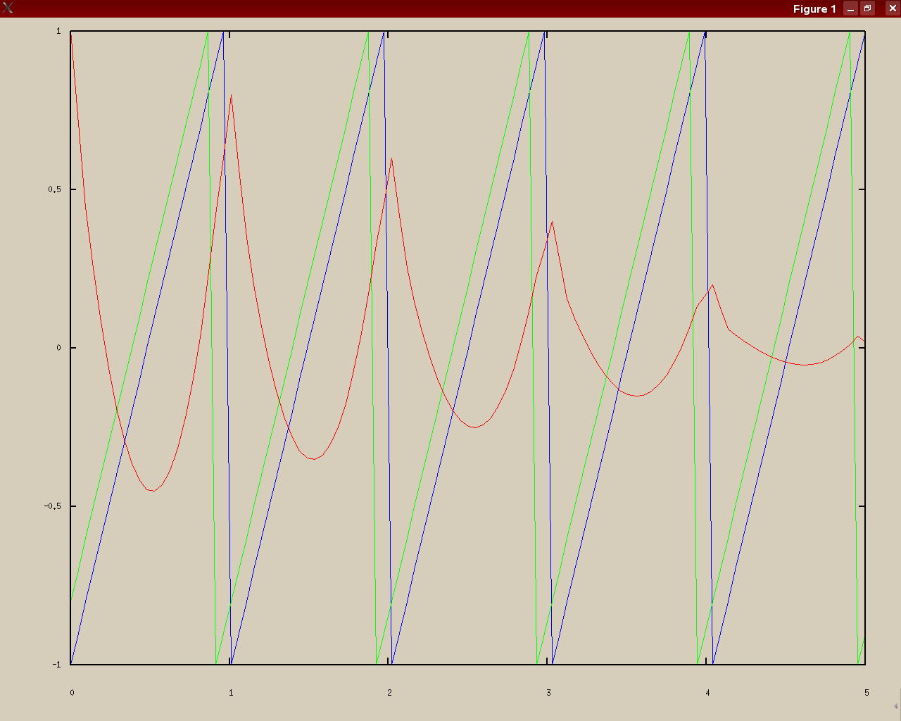

Hallo Leute,
ich verstehe nicht warum bei meiner T=1 peridosichen
Funktion die Autokorrelationsfunktion nicht periodisch ist.
Die Andeutungen der Parabeln sind zwar zu sehen,
aber die Peaks der 100% Übereinstimmung im Abstand T
werden nicht erreicht.
Im Anhang hab ich einen Screenshot beigefügt
wie es bei mir aussieht.
Rot ist die Autokorrelation.
und hier ist mein Code
#!/usr/bin/env octave
x1 = -1:0.1:1;
x5 = repmat(x1, 1, 5);
t = linspace(0, 5, length(x5));
for i=0:length(x5)
    clf;
    hold on;
    plot(t, x5, 'b');
    plot(t, shift(x5, -i), 'g');
    plot(t, autocor(shift(x5, -i))', 'r');
    pause(0.2);
    grid;
end
pause;
Was hab ich übersehen oder Gedankenfehler gemacht?
Grüsse, Daniel
von pumpkin (Gast)
Moin Daniel,
was stört dich? Die Höhe oder der Abstand delta_t?
Ich hab mal mit ein Beispiel mit Matlab gemacht:
y=sin(0:.1:6*pi);
corr=xcorr(y,y);
plot(corr)
Sieht wunderbar aus. Dass die peaks nach links und rechts kleiner werden
ist klar, das Integral wird durch die Verschiebung "kürzer" - mal ganz
doof ausgedrückt.
pumpkin
von daniel (Gast)
ah wahrscheinlich hast du recht
wärne es nicht 5 Perioden sondern unendlich nach rechts und links
und würde man sich dann einen Ausschnitt betrachten, dann
wären die Peaks alle gleich hoch.
Ich könnte probieren mehr Perioden zu nehmen und die autocor
aber über ein paar wenige anschauen
Gruss, Daniel

von Andreas S. (andreas) (Admin) Benutzerseite
Die periodische Autokorrelation entspricht der inversen DFT vom
Leistungsdichtespektrum, also ifft(abs(fft(x1)).^2).
EDIT: hatte abs() vergessen
xcorr macht eine normale Autokorrelation:
> x=[3 2 1];
> xcorr(x)
ans =
   3   8  14   8   3
Zyklische Autokorrelation:
> ifft(abs(fft(x)) .^ 2)
ans =
  14  11  11
Herleiten kann man sich das mit:
Faltung(x, y) = IDFT(DFT(x) * DFT(y))
Korrelation(x, y) = Faltung(x, reverse(y)) = IDFT(DFT(x) *
DFT(reverse(y)))
Autokorrelation(x) = Faltung(x, reverse(x)) = IDFT(DFT(x) *
DFT(reverse(x))) = IDFT(DFT(x) * conj(DFT(x))) = IDFT(abs(DFT(x)).^2)
Die autocor-Funktion arbeitet mit autocov() und ist mit etwas Vorsicht
zu genießen:
> autocor(x)
ans =
   1.00000
   0.00000
  -0.50000
EDIT: ein reverse() vergessen
