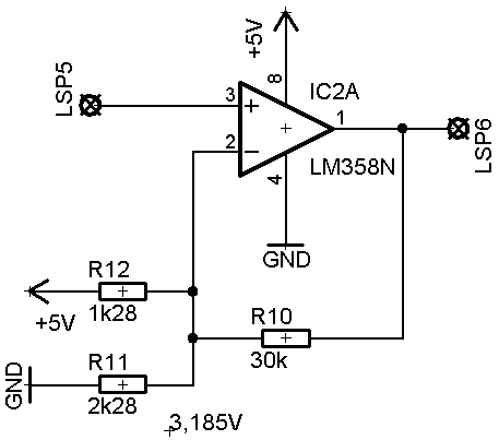

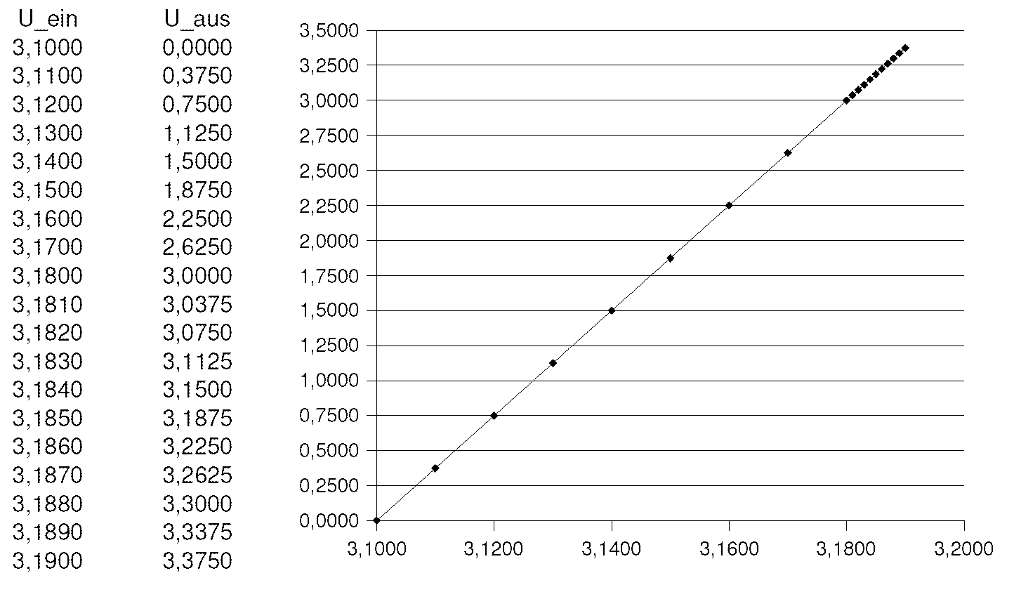

Ich hab das mal aufgezeichnet, so soll es aussehen. Es gibt einen Punkt
, schon außerhalb des gewünschten Bereichs, bei etwa 3,185V, wo Ein- und
Ausgangsspannung gleich sind. Damit fließt durch den
Gegenkopplungswiderstand ( oben erstes Beispiel 30 kOhm) kein Strom,
also ist auch der Wert dieses Widerstands egal.Damit vereinfacht sich
die Berechnung des Spannungsteilers, der den DC-Offset bewirken soll.
Der 820 Ohm-R wird jetzt aufgeteilt in zwei AC-mäßig parallelliegende
Spannungsteilerwiderstände, die die Betriebsspannung oder besser eine
stabile Referenzspannung auf eben diese 3,185V herunterteilen, wobei
1/Ra+1/Rb gleich 1/820 Ohm sind. Die Schaltung besteht also nur aus
einem OP und drei Widerständen.

Wenn ich mich nicht verrechnet habe, sieht die Minimalschaltung so aus,
Abblock-Cs nicht gezeichnet.
Allerdings geht der LM358 nicht gern unter +0,7V am Ausgang, ein
rail-to-rail OP wie TS912 wäre besser
http://www.st.com/stonline/products/literature/ds/2325/ts912.pdf

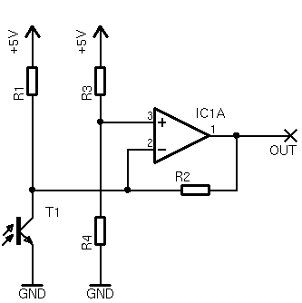

von yalu (Gast)
Hier ist noch eine andere (ungetestete) Alternative (s. Anhang).
Diese Schaltung hat den Vorteil, dass die Kollektor-Emitter-Spannung
am Fototransistor konstant ist. Dadurch wird der Miller-Effekt
weitgehend unterdrückt, so dass die Schaltung auch bei höheren
Frequenzen noch einigermaßen funktioniert (falls das für dich
überhaupt wichtig ist, bei Frequenzen deutlich unter 1KHz macht sich
der Miller-Effekt kaum bemerkbar).
Die Ausgangsspannung UA hängt vom Kollektorstrom IC des
Fototransistors und der Betriebsspannung UB wie folgt ab:
  UA = IC * R2 + UB * (R1  R4 - R2  R3) / (R1 * (R3 + R4))
Dimensionierung der Widerstände:
- Zuerst wird mit dem Spannungsteiler R3/R4 die Spannung am positiven
  Eingang des Opamps und damit UCE des Fototransistors festgelegt.
  Diese Spannung ist unkritisch und sollte irgendwo innerhalb des
  zulässigen Eingangsspannungsbereichs des Opamps liegen. Ein Wert im
  oberen Bereich ist zu bevorzugen, da er prinzipiell die Kapazität
  der Fotodiodenstrecke innerhalb des Fototransistors verringert und
  damit das Frequenzverhalten weiter verbessert.
- R2 bestimmt den Verstärkungsfaktor DeltaUA / DeltaIC:
    R2 = 3,3V / (ICmax - ICmin) = 3,3V * Rb / (3,18V - 3,1V)
  Rb ist dabei der Widerstand, den du bisher in Reihe zum
  Fototransistor geschaltet hast.
- R1 wird nun so gewählt, dass für IC = ICmin = 3,1V/Rb und die bisher
  gewählten Werte für R2, R3 und R4 die Ausgangsspannung UA = 0 wird.
von yalu (Gast)
Ach ja: Nachdem du dich für ein UCE und damit für das Verhältnis R3/R4
entschieden hast, bleibt noch ein Freiheitsgrad bei der Wahl von R3
und R4 übrig. Wählst du sie so, dass R3||R4 = R1||R2 ist, sind die
beiden Eingangsströme am Opamp gleich, was den Offsetfehler der
Schaltung reduziert und das Ganze noch etwas durchdachter wirken lässt
