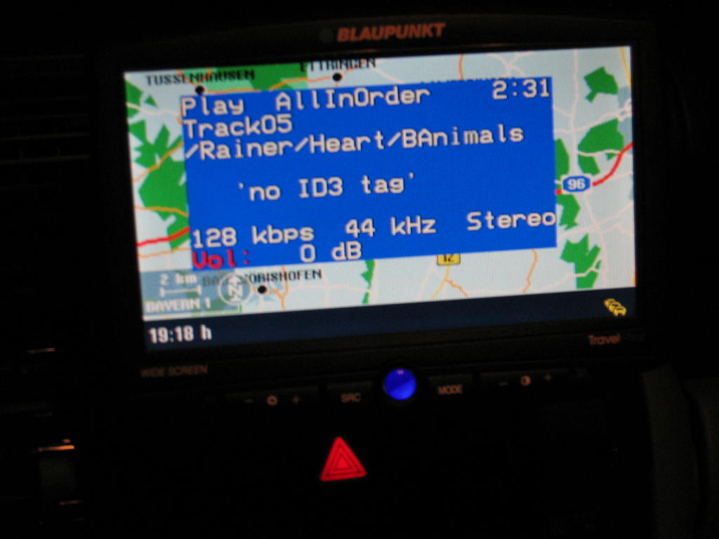

Hier mit einiger Verspätung ein Update.
Im Anhang ist zu sehen, wie das Ganze praktisch aussieht.
Gruß Matthias
von holger (Gast)
Da hört doch tatsächlich noch jemand
gute alte Rockmusik ;)
von Paul Baumann (Gast)
OT:
Jawoll! Die Animals machen tierisch gute Musik. ;-)
MfG Paul
von holger (Gast)
Die oben gezeigte Band heisst HEART ;)
von Matthias Kölling (Gast)
Interessante Diskussion!
Leider kenne ich Band und Album auch nicht, stammt aus dem Fundus meines
Kumpels Rainer, was auch nicht zu übersehen ist ;)
