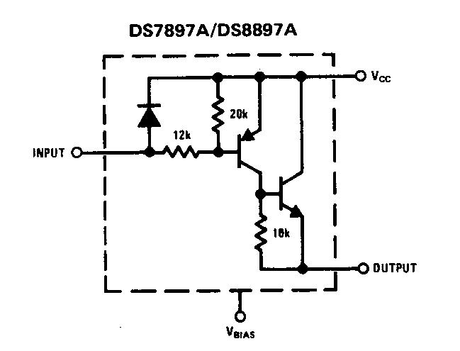

Als Treiber für die einzelnen 7-Segmenter konnte ich einen DS8897
ausmachen, nachdem der aber wohl nicht mehr zu bekommen ist (RS,
Farnell, Digikey) hoff ich nicht, dass es an dem liegt. Ich muss es am
Montag in der Arbeit mal in Ruhe nachmessen. Gibt es irgendwelche
Quellen für solche Exoten?

Es sind noch nicht mal Schieberegister, sondern einfache Treiber mit
zwei Transen drin (siehe Bild). Jetzt kommt es halt drauf an: Ist ein
VFD ein strom- oder spannungsgesteuertes Bauteil? Wenn der Treiber
nämlich auch noch strombegrenzend wirkt ist es so einfach dann auch
nicht mehr.

von Jens (Gast)
VFD's sind beides.
Sie werden meist multigeplext und haben dafür "gitter".
Mit denen gittern kann man sozusagen ein "segment" auswählen, indem man
das gitter des gewählten segments auf 0V zieht, und an die anderen eine
negertive spannung.Das ganze funzt fast komplett stromlos.
Die einzelnen Anzeigelemente eines segments sind Anoden, d. h. sie
brauchen strom, will man ein anzeigeelement leuchten lassen muss man an
die entsprechende anode an irgendwas zwischen 15-30V ziehen.
Das braucht dann strom im µA oder mA bereich, also nicht ganz so viel
Gruß Jens

von Benedikt K. (benedikt)
Nicht ganz:
Für die Gitter gilt:
Ausgewählt: Meist 10-30V
Nicht ausgewählt: Meist -5 bis 0V
Für die Segemente gilt:
Ausgewählt: Meist 20-80V (je nach Mux Rate)

von Georg (Gast)
Hallo die Herren,
ich hab jetzt doch noch mein altes Oszi rausgeholt und konnte den Fehler
zurückverfolgen:
Es hat der Elko für die negative Steuerspannung schlapp gemacht, von den
ursprünglich wohl 100uF zeigt mein Multimeter noch 100nF an :)
Hab ihn ausgetauscht und siehe da, alles läuft wieder.
Jetzt tausch ich vorsorglich noch die anderen Elkos aus, löte alle
Lötstellen nach und dann gehts zurück an den Eigenttümer (hoffentlich
für die nächsten 25 Jahre :)
Nochmals danke an alle die mir geholfen haben!
