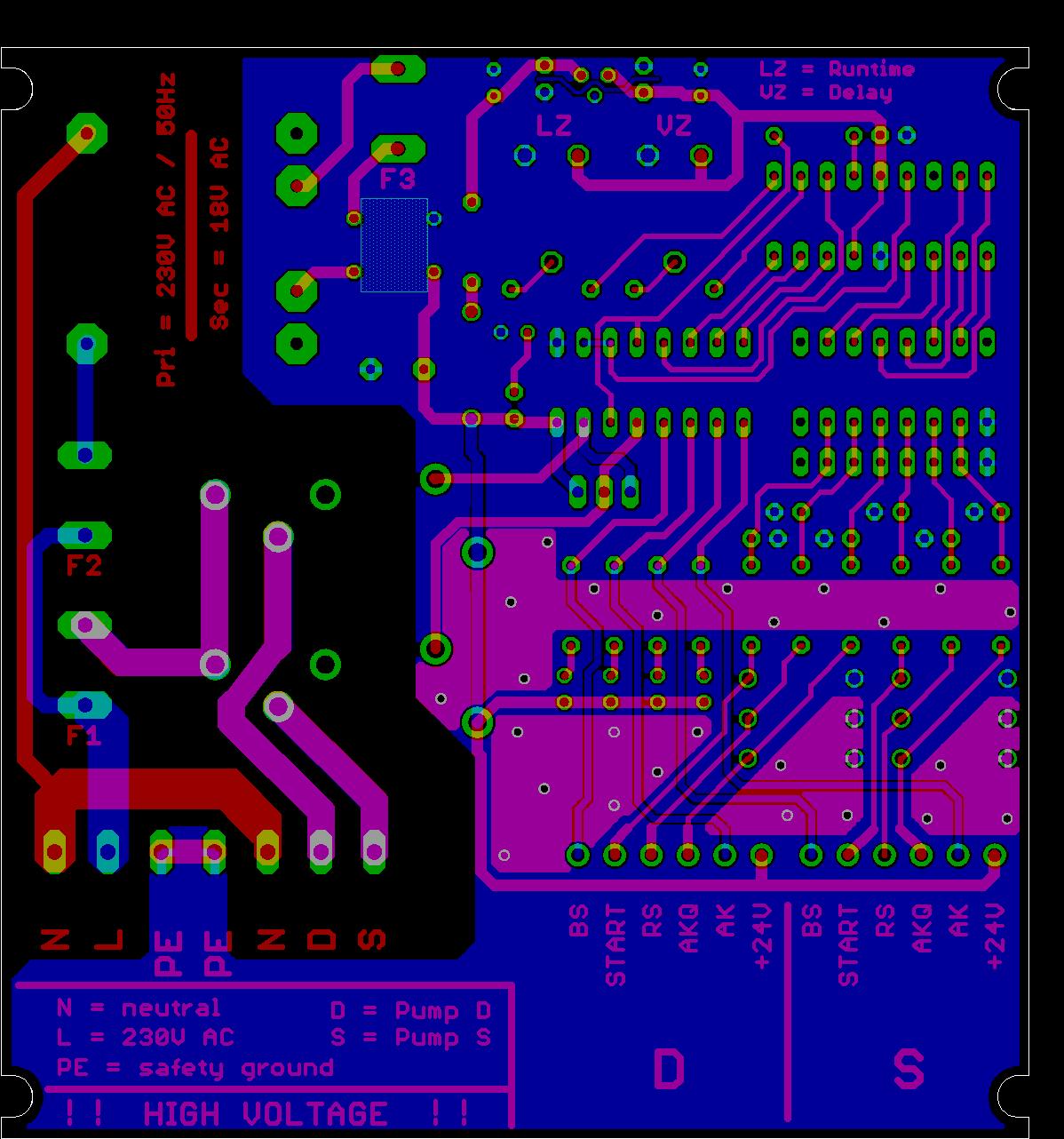

Hallo, Für einen Freund muss ich eine einfache Pumpensteuerung entwickeln. Sie hat ein paar 24V Ein- u. Ausgänge und zwei 230V Relais. Sie soll eine SPS ersetzen weil günstiger und im IP66 Gehäuse. Software ist simpel, ich hätte nur gerne ein Feedback ob man die Platine so lassen kann, sie wird in Stückzahl (einige hundert) verkauft, es soll also professioniell aussehen. Ist meine erste Platine mit Eagle g. Ganz oben ist ein PIC16, dann zwei ULN, links Trafo und relais, unten Anschlussklemmen. Verbesserungsvorschläge bzw. Kritik ist erwünscht. mfg Bernd Zellhofer
Ganz oben beim Spannungsregler (TO92) ist mir ein Fehler unterlaufen - habe ich erst jetzt gesehen. Die Leitung habe ich nicht in GND umbenannt, deswegen wird sie nicht ins Polygon integriert.
Hallo Bernhard Hast du auch noch einen Schaltplan dazu ? Welche ULN benutzt Du denn ? Ansonsten sieht Das Layout gut aus. Grüße Björn
Grundsätzlich scheint alles okay zu sein, nur oben beim Trafo bezweifel ich, dass die Isolationsabstände zwischen den 230V-Leitungen im Top-Layer gleich an der Klemme ausreichend sind. Aber auf dem jpg kann man das auch nur schätzen. Was ist das denn oben in der Mitte für eine Schlange im Bottom-Layer?
@Christoph Budelmann Vom Pad des Trafos (L) zum Neutralleiter sind es 3mm, zwischen 230V und 24V sind >= 8mm. Zwischen N und L reichen soweit ich weiß 3mm, durch den Lötstopp wird noch eine zusätzliche Isolation erreicht.
@Björn Wieck Es sind ULN2003 Ich erwarte nicht, dass hier jemand die Belegung der Bauteil nachprüft, ich hatte eher wegen der 230V Bedenken: zwischen 230V und 24V .8mm Abstand zwischen Phase und Neutralleiter bzw. zwischen Phase und Schutzleiter sollte nicht so kritisch sein, hier muessten 2 bis 3mm reichen. Platine wird Lötstopp bekommen.
Ja, 3mm sind bei 230V genug. Wieviel der VDE mindestens haben will, müsste ich mal nachgucken, ich nehme eigentlich immer die 3mm.
Ich habe gerade nachgelesen VDE Isolationsgruppe C (keine Ahnung ob mein Gerät da rein fällt, aber es schein die strengste Kategorie zu sein): 4mm zwischen Netzleitern 8mm zwischen Netz und Kleinspannung Ich werde die Leitung noch etwas verlegen, dann bin ich jedenfalls auf der sicheren Seite. Vielen Dank für Eure Bemühungen.
