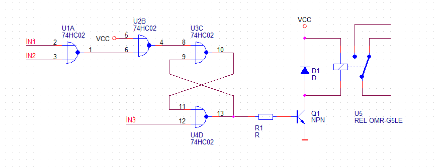

ich bräuchte eine Schaltung die folgend funktioniert.
Ich habe auf einem IC drei Ausgänge, weiter möchte ich damit folgend ein
5V Relais schalten.
Wenn Ausgang eins kurz (ca. 1 Sec) auf High (5V) ist, soll das Relais
anziehen.
Wenn Ausgang zwei kurz (ca 1 Sec) auf High ist soll ebenfalls das Relais
anziehen.
Das Relais soll so lange angezogen sein bis kur Ausgang drei auf high
ist.
Wie könnte ich das am Besten realisieren?
mfg
Christoph

So!

danke für die Schaltung hab sie mal aufgebaut, allerdings mit einem
DM7402 ist laut Datenblatt der gleiche, es schaltet aber nichts!
mfg
Christoph
von Nitram L. (nitram)
VCC angeschlossen??
von Christoph (Gast)
ja VCC ist angeschlossen Pin 14 VCC Pin 7 GND
mfg
Christoph
von Willi W. (williwacker)
Muss an Pin5 nicht Gnd? Das ist doch ein ODER-Gatter
von Nils M. (nille81)
das ist ein NOR-Gatter!
Ich würde PIN 5 mit 6 verbinden und dann auf Pin 1 gehen, das sollte
funzen!
MfG
von Eddy C. (chrisi)
Ja Pin 5 auf Ground! Sorry ;-)
jetzt hab ich PIN 5 auf GND statt auf VCC gelegt, aber es funktioniert
noch immer nicht!
Wenn ich nun entweder Pin 2 oder Pin drei auf VCC lege ändert sich am
Pin 1 nichts und es wird dann auch weiter nichts geschaltet!
mfg
Christoph
ich habs jetzt noch mal ausprobiert, es funktioniert!
Danke für eure Hilfe!
mfg
Christoph
