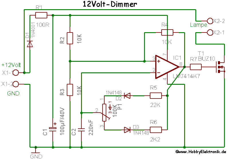

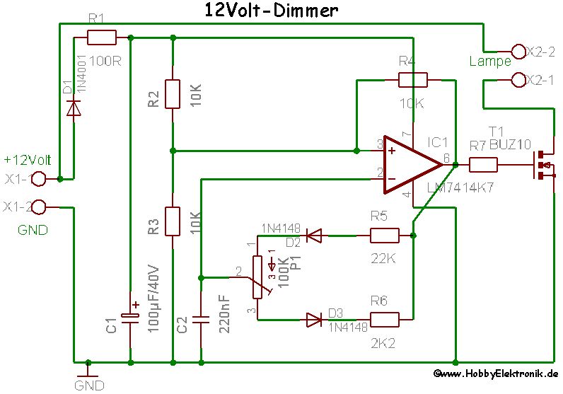

Ich habe heute folgende Dimmer-Schaltung im Internet gefunden und gerade aufgebaut: http://home.berg.net/opering/projekte/8/index.htm Und siehe da, funktioniert perfekt! OHNE Brummen oder ähnliches der Lampen!!! Nun meine Frage: In dieser Schaltung wird die Helligkeit der Lampen mittels eines Potis von Hand eingestellt. Wie kann ich dies auf elektronischem Weg mit meinem Mikrocontroller regeln? Wenn es da eine Möglichkeit gäbe, würde ich die Schaltung einfach 12 mal aufbauen und wäre total happy ;-)
Matthias wrote: > Ich habe heute folgende Dimmer-Schaltung im Internet gefunden und gerade > aufgebaut: http://home.berg.net/opering/projekte/8/index.htm Und siehe > da, funktioniert perfekt! OHNE Brummen oder ähnliches der Lampen!!! > > Nun meine Frage: In dieser Schaltung wird die Helligkeit der Lampen > mittels eines Potis von Hand eingestellt. Wie kann ich dies auf > elektronischem Weg mit meinem Mikrocontroller regeln? > > Wenn es da eine Möglichkeit gäbe, würde ich die Schaltung einfach 12 mal > aufbauen und wäre total happy ;-) Es handelt sich dabei um eine Standard-Schaltung mit OPV: http://www.progshop.com/versand/know-how/op-amp.html#05g Die Schaltung im Link wird mit einer symmetrischen Spanungsversorgung betrieben - da kann man sich den Spannungsteiler aus R" und R3 sparen. Mit Hilfe der Formel auf der progshop-Seite sollte man auch die Schaltfrequenz errechnen können, um sie dann mit einem Mikrocontroller zu erzeugen. Eine PWM mit einem Mikrocontroller erzeugt man per Timer und nicht per Warteschleife!

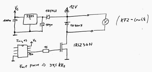

Ich hab mir gerade selbst das hier mal kurz aufgebaut (Anhang). Spannungsquelle war ebenfalls ein umgebautes PC-Netzteil. Funktioniert problemlos, d.h dimmt ohne Geräusche, der FET wird warm aber nicht heiss und der uC wird nicht sporadisch zurückgesetzt. Ein Klacken konnte ich übrigens auch bei direktem Einschalten nicht feststellen. Halogen-Lampe war eine Frontleuchte fürs Auto.
Nachtrag: - Beim direkten Einschalten ist in der Leuchte doch ein leises Klicken zu hören. - Im Betrieb mit ca. 5kHz ist ein leises piepsen zu hören - bei 38kHZ aber völlige Stille. - Der Mosfet wird doch etwas wärmer in der obigen Schaltung, ein Dauerbetrieb (ca. 1Stunde) war aber problemlos möglich - die KFZ-Leuchte hatte allerdings auch 40 Watt.

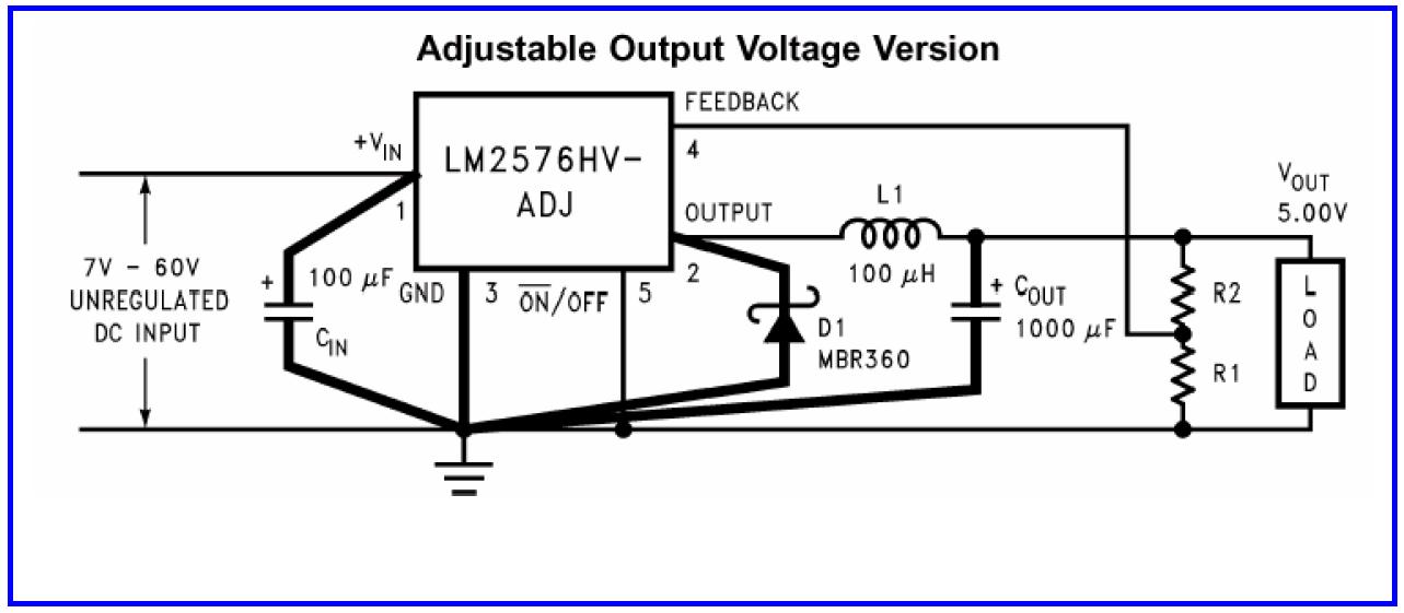

Jau, klingt nach Breitband-Störsender. Anderer Vorschlag, natürlich viel aufwendiger: Pro Kanal ein Schaltregler, z. B. mit LM2576. Den mit Steuerspannung (per PWM vom Controller) als variablen Spannungsregler betreiben. Um die Störungen gering zu halten, LC-Filter pro Kanal im Ausgang. Die einzelnen Kanäle werden dann mit einer geregelten Gleichspannung und nur <<1V Ripple betrieben. Geräusche gibt es dabei nicht. Das erfordert aber einen SORGFÄLTIGEN Aufbau. Ohne Oszilloskop zur Überprüfung wird es garantiert nichts, jedenfalls nichts betriebssicheres.
@Dieter R.: Dein Vorschlag klingt sehr interessant. Ich habe mir nun das Datenblatt des LM2576 näher angesehen. Wäre super, wenn du mir an dem im Anhang befindlichen Schaltbild zeigen könntest, wie ich den Mikrocontroller an den LM2576 anschließen muss und deine Idee allgemein noch etwas konkreter ausführst. Da der LM2576 bei Reichelt 0,90 EUR kostet wäre es kein Problem die Schaltung 12 mal aufzubauen. Mir geht es an dieser Stelle auch nicht um die Komplexität oder Kosten der Schaltung sondern vor allem um die Qualität der Helligkeitsregelung der Lampen! Bevorzugt ohne Geräusche ;-) Schonmal vielen Dank!
Hat niemand eine Idee wie ich mit einem Mikrocontroller und einem Schaltregler - bevorzugt mit dem LM2576 - eine regelbare Spannung von 0V-12V belastbar mit 1,7 A (20W Halogenlampe) erzeugen kann um diese vollständig zwischen 0% bis 100% dimmen kann??? Danke euch! Gruß, Matthias
