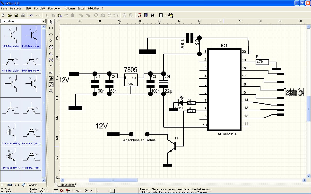

von Alex (Gast)
da ist die schaltung
LCD habe ich ausgelassen.
Quarz auch
http://www.avr.4mg.com/images/lockavrlcd+.gif
von Philipp B. (philipp_burch)
"Ganz ohne Grund" wird's nicht sein. Vielleicht wird durch ein Fehler im
Programm ein "Software-Kurzschluss" (Ausgang vom Controller treibt gegen
GND, hängt extern aber an 5V oder umgekehrt) erzeugt? Wird denn der
Controller auch warm? Sonst würde ich mal überprüfen, ob auf der Platine
vielleicht irgendwo eine Brücke ist, könnte ja irgendwo ein bisschen
Lötzinn die ganze Zeit nahe am Kurzschluss gelegen haben und durch eine
Erschütterung nun komplett verbinden.
Ursacher für sowas gibt's viele. Vielleicht fehlt ja auch ein Elko am
Spannungsregler und das Ding schwingt...

von holger (Gast)
>wenn ich den µC rausnehme, bleibt der Spannungsregler kalt.
>ist der µC kaputt? wenn ja, wieso? ich habe doch nichts verändert...
Du hast da ElektrikStriker und GarageDoor an derselben
Stromversorgung wie den AVR. Wahrscheinlich ist da ein
Spannungspeak über den 78L05 in den AVR geschossen.

von holger (Gast)
>kannst du es bitte mit anderen Worten umschreiben?
Ich schätze mal GarageDoor ist ein Motor.
Also eine Induktivität. Wenn du die über das Relais
schaltest können Abreißfunken entstehen. Die gehen
über den Gleichrichter. Der Elko hält die nicht auf
weil er zu träge ist. Der 78L05 ist auch nicht schnell
genug um kurze Spannungsspitzen wegzuregeln. Kurz
gesagt: Der AVR bekommt beim schalten des Motors
immer wieder hohe Spannungspitzen auf den Kopf.

von holger (Gast)
>und wenn ja, was kann man dagegen tun?
>grösseres Elko nehmen?
Nein, ganz im Gegenteil da fehlt ein kleiner Kondensator.
Als erstes würde ich parallel zum 220u Elko
am Eingang vom 78L05 noch einen 100nF Keramikkondensator
legen. Der fängt schnelle Peaks einigermaßen ab.
Was man noch tun könnte hängt davon ab was du mit
der Schaltung wirklich machst ? Und was da wirklich für
Störungen auftauchen. Eventuell noch ne Entstörspule.
Wenns ganz hart kommt VDR, Supressordioden oder Netzfilter.

von Alex (Gast)
>Ja. Was schaltest du eigentlich ?
>Hast du auch ne Freilaufdiode an deinem Relais ?
ich schalte die zündung im Auto mit 2 10A relais
und den Starter mit einem 10A relais.
jetzt verstehe ich erst was passiert sein könnte...
ich habe die bertiebsspannung von relais zw, GND und IN vom 7805
abgegriffen :(
als die Spannung am Relais zusammengebrochen war, ist wahrscheinlich
eine hohe Spannung direkt am eingang vom 7805 entstanden, und er hat es
nicht geschafft, sie so schnell runter zu regeln.
verstehe ich das richtig?
was kann ich jetzt genau machen, um das zu vermeiden?
spannung für Relais wo anders zu holen ist schon mal sicher, aber reicht
das schon? ich meine das ganze ist ja ein gleicher stromkreis.

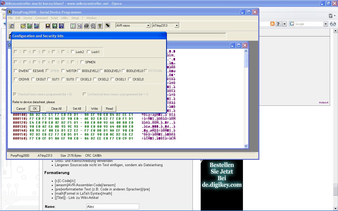

von Alex (Gast)
Hallo, leute...
es gib neue Nachrichten...
nachdem ich die Platine neugebaut habe, und den AtTiny neu programmiert
habe, hat es wieder funktioniert.
einige zeit später, ging das ganze wieder nicht.
habe verzweifelt im Netz geguckt und was gefunden...
und zwar das hier:
http://www.mcselec.com/index.php?option=com_content&task=view&id=160&Itemid=57
wenn man etwas nach unten scrollt, sieht man das programm, dass in Basic
geschreiben ist.. da steht auch Demoversion.
desswegen, hat das ganze auch nur eine Bestimmte Zeit funktioniert.
aber wo steht das im Programm, wie lange das ganze funktionieren darf?
Bitte um ihre hilfe! danke!
von Björn W. (bwieck)
Alex wrote:
> Hallo, leute...
> und zwar das hier:
Die Demoversion beschränkt sich darauf das Du nur einen 4-Digit Code
einspeichern kannst. da gibt es sonst keine Zeitbeschränkung.
Ich vermute mal das du dem AT90S2313 in einer Kfz Umgebung etwas zuviel
zumutest (Störempfindlichkeit)
Desweiteren gibt es das Problem mit dem Brownout der den EEPROM und
Flashinhalt verändern kann. Brownout hast Du bei deinem Auto in dem
Augenblick wenn der Starter die KArre starten will. bei schlechter
Batterie geht die Spannung dabei auf bis zu 6-7V runter. Das kann der
78L05 nich regeln und geht auch runter. Schon hast Du einen Brownout in
deiner Schaltung.
Du könntest den Kondensator 22µF grösser machen, dann musst du aber von
Out nach In am Spannungsregler eine Diode legen.
Nebenbei bemerkt: Dir ist klar dass Du die Zulassung und Versicherung
deines Autos verlierst wenn Du so eine Schaltung einbaust!
Und fährst in Zukunft damit nur noch auf dem eigenen Grundstück herum.
Grüße
Björn

Welche Fuses sind gesetzt ?
hast Du BOD eingeschaltet ?
von Alex (Gast)
es geht eher nicht um die zeit, sondern um die bestimmte Anzahl von
Codeeingaben bis es nicht mehr geht. genaue Zahl kann ich jetzt leider
nicht sagen.
habe gerade noch den Strom gemessen: 64mA!  sollte nur 4mA sein.
der µC wird vielleich heiss, aber ich merke das nicht.
zu den fusebits - sieh anhang.
was BOD ist weiss ich nicht.
hilft das weiter?

Du hast vergessen die Fuses auszulesen.
BOD wird im Datenblatt erklärt, Seite 38
sind die wirklich sooo wichtig?
ich habe früher den AtMega16 programmiert. auf die Fuses habe ich nie so
wirklich geachtet. einfach die Voreinstellung gelassen. hat auch immer
geklappt alles.
was könnte ich denn als nächstes noch tun?

ich habe nun schaltplan gezeichnet exakt so, wie ich das habe.

Jetzt hast Du ausser Stromversorgung alles von µC abgeklemmt und er
Braucht nicht viel Strom. Dann hast Du einen Fehler in deiner
Verdrahtung oder das Prog ist für deinen Aufbau nicht richtig.

wenn ich von dem pin 19 den R abklemme, wird der Regler nicht warm..
aber die schaltung funzt trotzdem nicht.
